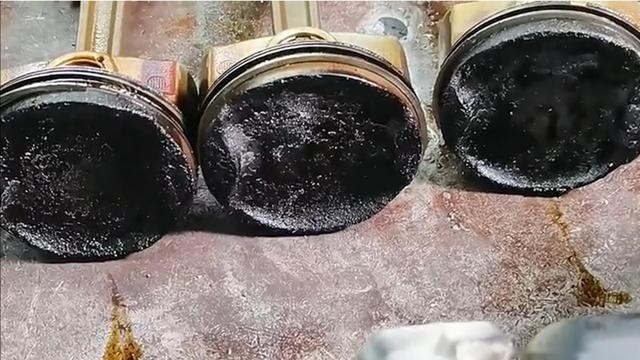

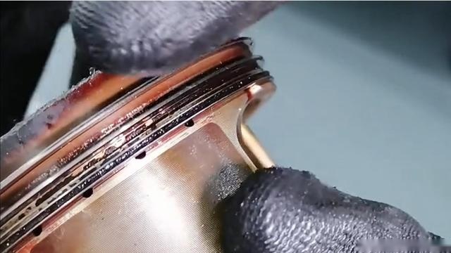

通常在修理厂采用的是大修发动机的方式,我们借助修理厂大修的过程,一探究竟。这台车要进行大修,四只活塞都已经取了出来,活塞两侧的裙边都没有明显的拉伤,缸壁没有严重的拉缸,只有一条黑色的竖条,完全是因为长期不采用效的清洁油路导致的,不足以构成大修。

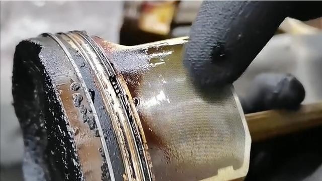

每一只活塞的里面,都是非常光滑,都没有异常的磨损,唯独积碳堆积在活塞顶上,烧机油后活塞顶的积碳就会迅速增加,属于正常现象。只要使用司有普PNF技术的修复剂,两箱燃油就可以露出全部的金属本色。

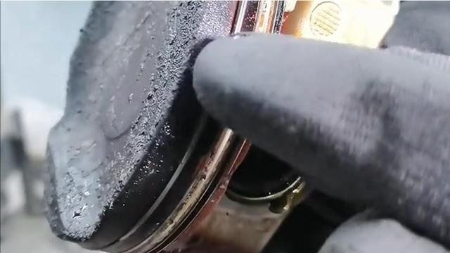

活塞的侧面积碳和活塞顶部积碳非常严重,而且非常硬,要很大的力才能抠出来一点点。
活塞的第三道油环,也出现了一些堵塞的情况,但是弹性很好,说明堵塞严重但是没有卡滞,油环堵塞机油刮不干净,导致了烧机油。这种情况是非常好解决的,只要疏通活塞环烧机油的问题就可以解决。

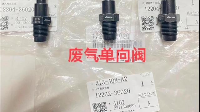

该车因为活塞的裙衬没有磨损,活塞环没有变形,缸壁没有严重的磨损,一直是在4S保养的,烧机油即便是2000公里一升,也可以不用大修发动机,只要检查一下单向阀,确定该配件没有问题,如果有问题更换原厂配件,只是该车的单向阀位置在后面不好拆装,多一点工时费而已,和大修的工时比起来就是九牛一毛。
