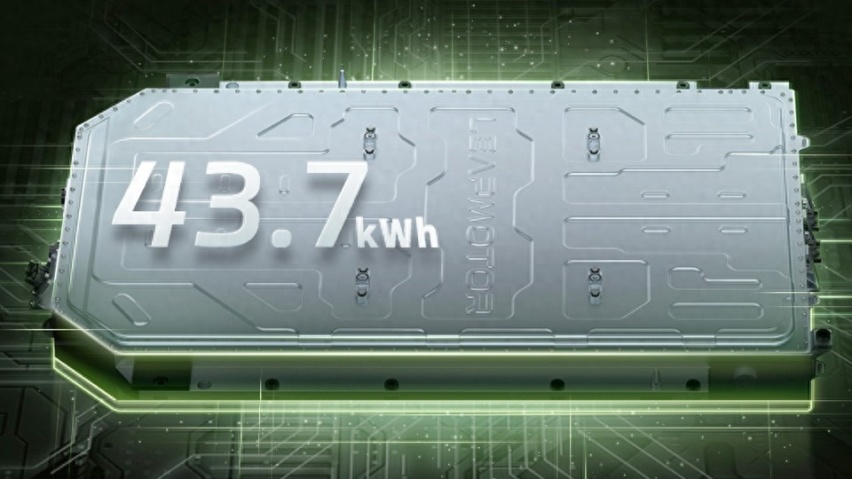

可以看得出,这台零跑C01增程版,主要承担的任务是提升销量,14.58-16.98万元,这个价格压的足够低,而且入门版用的是磷酸铁锂电池,另外两款用的是三元锂电池,电池包都不大,分别对应30.1kWh和43.7kWh。
虽然没什么创新点,但整套动力总成说得过去,纯电续航216-316km对于增程车来说也是主流水平;关键,价格便宜,对标同价位合资燃油车来说,确实有诸多优势。例如对应合资中型车动辄18万左右的起售价格来说,零跑C01在购车成本、用车成本上来说,优势明显。
