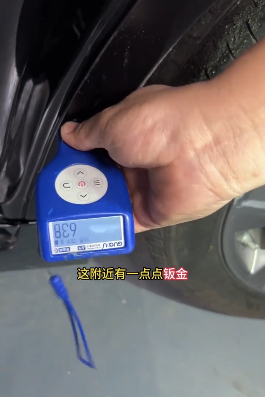

兄弟们,跟随查博士走入今日验车,该车我们已经通体检测完毕了,带各位车友来看看该车的一些事故点,我们先来看下该车左后翼子啊,我们先用漆膜点上去看看情况。漆膜仪点下去的反馈大体都是正常情况,只有在接近C柱位置有钣金痕迹,数值大概是600-700多,既然检测发现了这样的情况,我们就需要来检测下内侧有没有情况了。

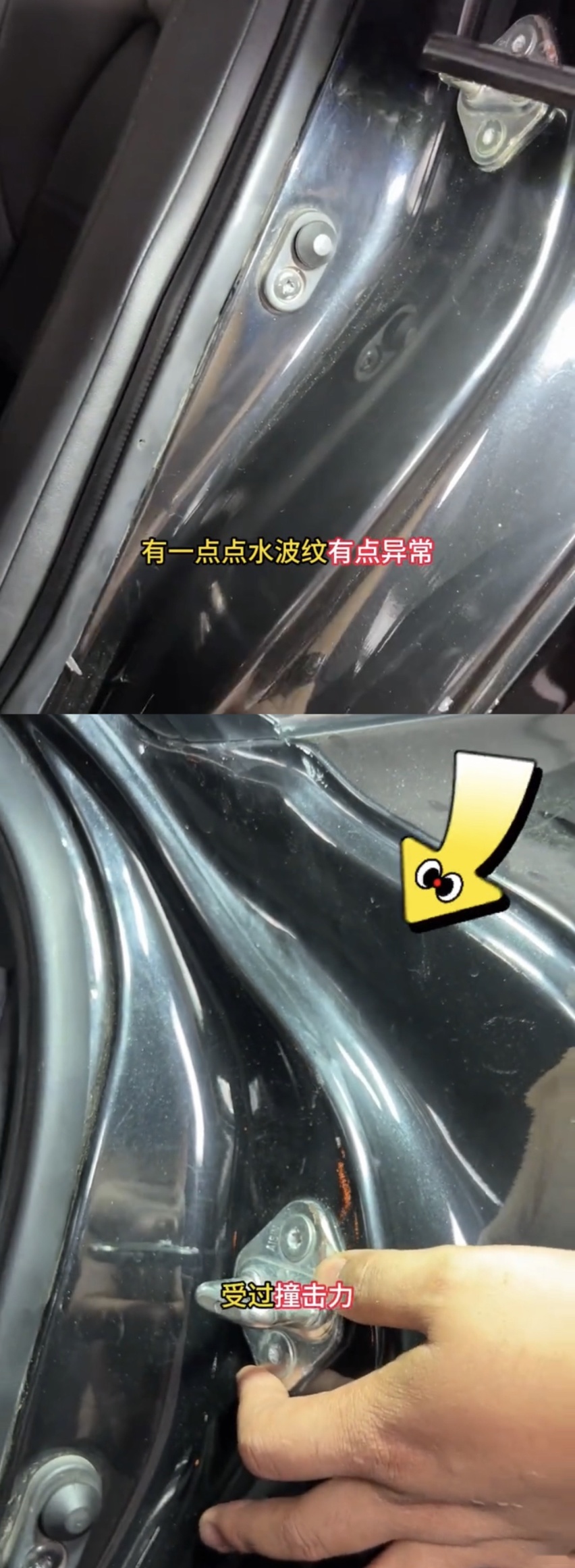

该车内侧我们点进去看漆模都是正常的,只是有些部位稍微有一点点雾漆,但漆模数值相对而言是正常,但是在我们细致观察检测发现,该位置的漆面有一点点水波纹,存在异常情况。特别看这个锁扣,锁扣是有拆卸痕迹的,而且还受过撞击。

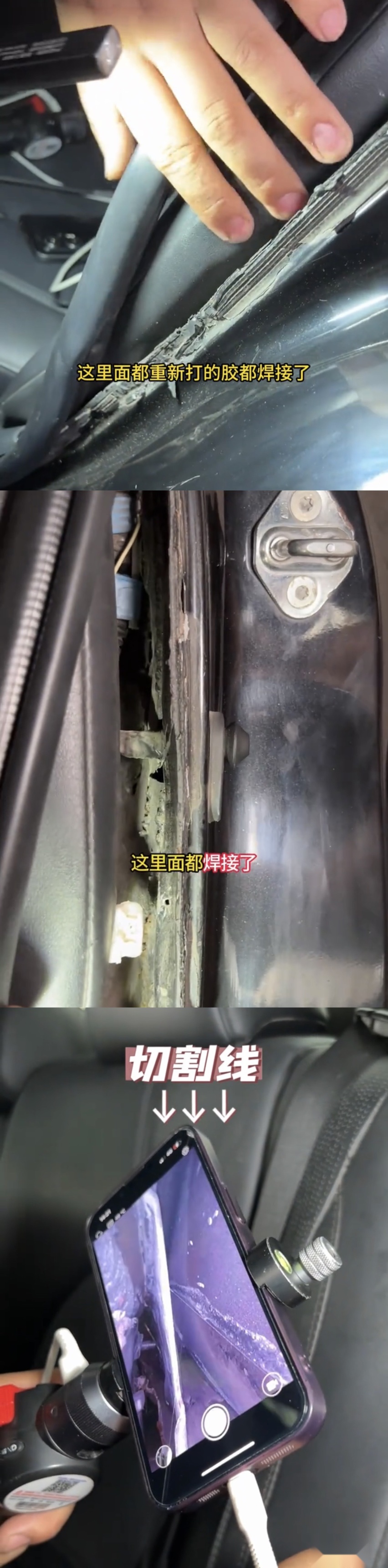

所以说,我们要进一步的排查,扒开我们胶条发现,呦呵这厉害了,这里面都是重新打的胶都焊接了,包括肉眼可及的地方都是存在焊接的,虽然我们这个事故点已经有很明显的切割痕迹了。但是,为了保持我们专业性,我们来寻找切割点。在寻找切割点时,我们就需要用到专业设备了,那就是“内窥镜”,通过内窥镜来观察车辆空腔内部情况,该车的切割线就藏着了车辆空腔内部。
所以说当我们发了车辆问题时,如果需要检测车辆空腔内部,我们就要需要用到内窥镜了,特别是面对一些精修车型,那外面可能会修的非常细致,让你看都看不出来,但是你只要深入到里面,因为里面的空间内部是没有办法维修的,不管是切割还是精修都没有办法,所以拿着内窥镜往里面进行探测,查找事故问题所在。通过内窥镜刚才看到那些焊接事故点意味着什么呢?意味着可能是整个左后方整个区域存在一个切割的情况。

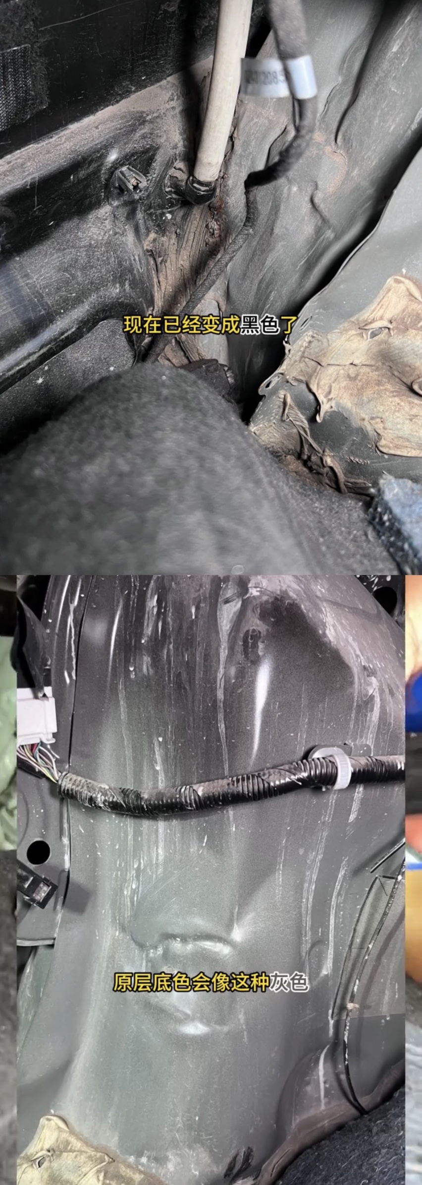

跟随查博士继续检测,我们下一步排查整个后翼子板内侧,通过拆卸后备箱里的内饰板,我们就开眼看到左后翼子板对应的内部位置,该车的翼子板内侧全部都进行了焊接,然后底色现在已经变成黑色,原层底色会是灰色,但它底色已经变成了黑色,证明它是没有经过原厂的那一道电泳漆的,所以它才是黑色,然后导致它更换进去之后,整个和车身结构件颜色存在差异性。
像咱们今天检测的这这种车型的话,那肯定是整个屁股后面受过严重的撞击,导致该车这一半截整个要切割更换。该部位整个切割更换对于我们后续来讲,一个是影响它大的差价,因为这肯定算一个重大事故车了。其次在使用方面来说,我们因为是车身是经过后焊接的,如果我们这个位置再出现一个不大不小的撞击的话,车身的刚性没有原厂的那么强,会导致事故越来越厉害,比如说它之前可能撞击一下,直接到当前这个点,切割更换之后,它撞击之后可能是直接是侵入到成员仓了,那就会导致成员的一些人身伤害。

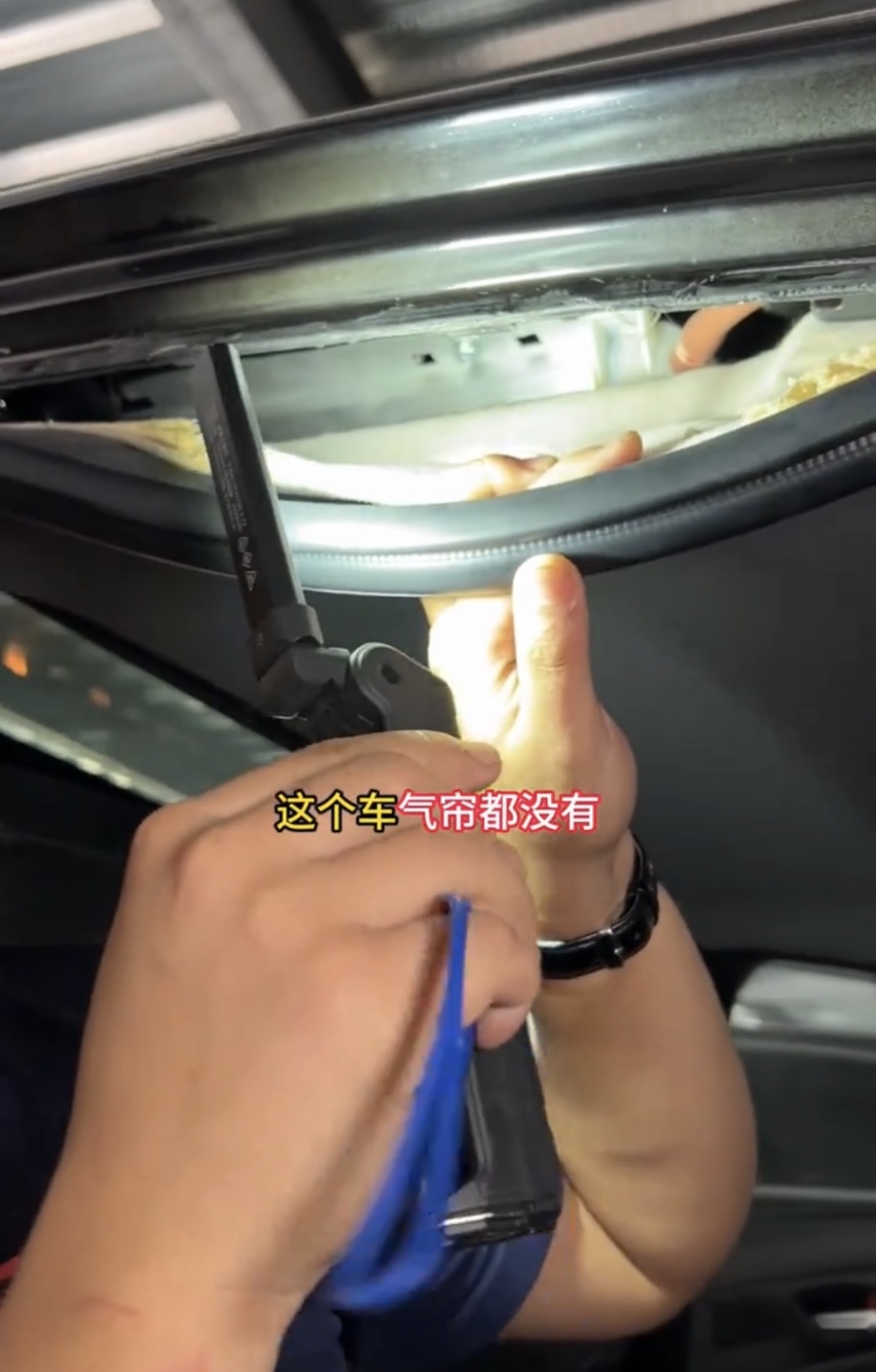

最后再给大家揭露下该车的一个隐藏内幕,一般像这种事都会把气囊炸掉,有些良心的卖家会在修车时把气囊给换掉,但是,有些无良的卖家为了省成本,就不会把气囊换新,像这台车就是这样一个情况,该位置的气囊已经没有了,也就是说这个车下次如果发生事故的话,乘客就会失去保护。
