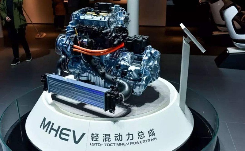

它就是在原来12V的基础上,加了一个48V的电机和电气系统。这套电气系统,它能够支持短时间内空调的使用。
也就是说原来这个油车,它的空调是靠发动机带动的,你发动机一停机,空调压缩机就不工作,它就用不了。
但是它现在加了48V之后,空调,水泵,包括车上的一些大功率电器,基本上都可以用48V的这套电气系统。然后车上的照明,喇叭,包括一些娱乐系统,还是用原来12V的。
这也就是说,只要电池有电,那么你原来用不了的空调,现在停机之后,你也可以短暂的使用。
它这个电机,跟油车那个发电机,最大的区别就是,它这个电机不仅可以发电,它还可以驱动,是双用的。油车它是只能发电,它不能驱动。
所以有了它之后,等于是给原来发动机,额外增加了一个小的动力系统,就是电气的动力系统。
这个动力系统,在我们车子启动的时候,在启动这一瞬间,它首先是电机工作,然后让车子启动,所以你启动的时候,它是特别安静。关于轻混车型,大家可以去看下奔驰C。

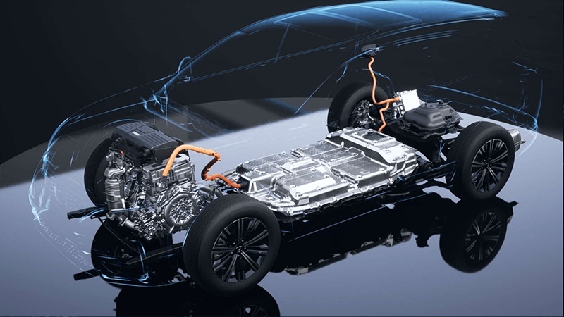

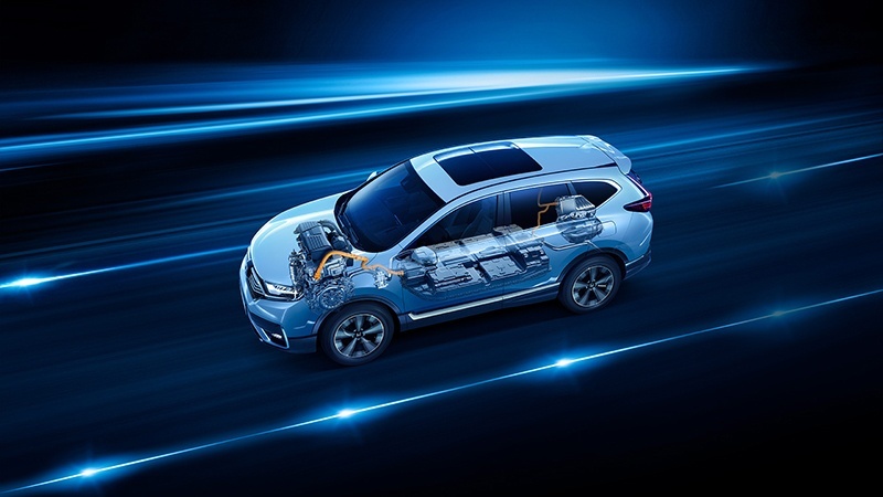

混动车就是指用两种及以上燃料作为驱动力的车辆。最常见的是油电混合动力车辆;混合动力就是指那些选用传统式燃料的,另外搭配电机/发动机来改进慢速驱动力输出和燃油损耗的车型。
混合动力汽车的种类目前主要有3种。一种是以发动机为主动力,电动马达作为辅串联混合动力电动汽车原理助动力的“并联方式”。
这种方式主要以发动机驱动行驶,利用电动马达所具有的再启动时产生强大动力的特征,在汽车起步、加速等发动机燃油消耗较大时,用电动马达辅助驱动的方式来降低发动机的油耗。这种方式的结构比较简单,只需要在汽车上增加电动马达和电瓶。
另外一种是,在低速时只靠电动马达驱动行驶,速度提高时发动机和电动马达相配合驱动的“串联、并联方式”。
启动和低速时是只靠电动马达驱动行驶,当速度提高时,由发动机和电动马达共同高效地分担动力,这种方式需要动力分担装置和发电机等,因此结构复杂。
还有一种是只用电动马达驱动行驶的电动汽车“串联方式”,发动机只作为动力源,汽车只靠电动马达驱动行驶,驱动系统只是电动马达,但因为同样需要安装燃料发动机,所以也是混合动力汽车的一种。混动车代表的话可以去看看理想,而且目前混动车是可以上绿牌的哦!
