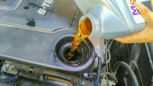

当进行发动机保养的时候,打开机油盖闻到了大量的汽油气味,没有往机油里面加汽油,这是什么原因造成的呢?
机油中有大量的汽油味的原因是什么
机油里有汽油味的原因
其实非常简单,大部分情况是出现在小排量增压涡轮直喷发动机上,由于气缸的工作压力很大,使得汽油的混合气通过活塞环渗透到机油当中,此时在机油当中就会有少量的汽油气味,这属于正常现象。
但当大量的汽油进入到机油当中,就会闻到很大的汽油味,这是不可避免的,不管是在直喷发动机还是电喷发动机上,都会遇到这样的问题。这种问题主要是发动机导致的结构问题、质量问题或者说是属性问题,也是内燃发动机不可避免的一个现象。
当发动机机油当中的汽油味不是特别大的时候,完全可以不用理会,当发动机机油当中的汽油味非常大的时候,要时刻观察发动机的机油,是否有明显的增加。
机油中有大量的汽油味的原因是什么
通常直喷发动机导致机油当中巨大的汽油味,第一是短途行驶过度,比如说点火之后只行驶3-5公里就熄火;第二直喷发动机的喷油嘴或高压油泵有问题,导致了汽油不能很好的雾化,使得直喷的汽油混合气直接喷射在活塞顶,借助活塞的压力,一点点渗入到机油当中。
解决方法
如果发生以上的现象,只要检查好配件,更换原厂配件就可以解决问题。平时保养在汽油中加入司有普PNF技术的清洁剂,养护油路,去水除胶,还可以有效预防烧机油的发生。
