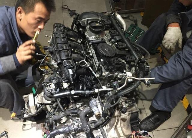

作为车主都知道,换活塞环就要大修, 烧机油大部分都是在活塞环上面出现问题,尤其是全铝发动机。再一个拆解后的组装是有很大的风险的,任何发动机大修拆装都有很多后遗症。
首先,大修发动机,有明显的拆装痕迹,汽车残值直接掉20%甚至更多,而且那些本应该在零下30度装配的发动机核心配件,结果在常温组装,那后期的不可预知的问题是无穷无尽,比如各种异响,抖动等一系列问题。

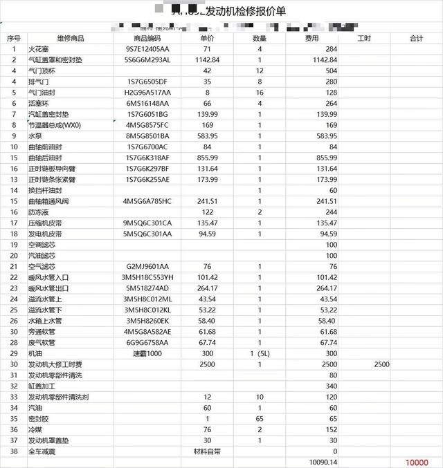

大修发动机的费用=发动机残值的折损+大修的工时+大修的大修包配件的费用,这里折损是最大的损失,也是潜在的成本,所以一个大修看起来收费万八的,其实加上汽车的残值的折损,几万元就没了。更主要的是大修后遗症无法预知和控制,简单的只是为了解决烧机油,带出了其他的并发症,非常得不偿失。因此只要是发动机的缸体没有严重拉缸都不建议上来就大修发动机。

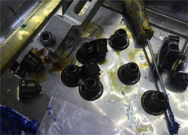

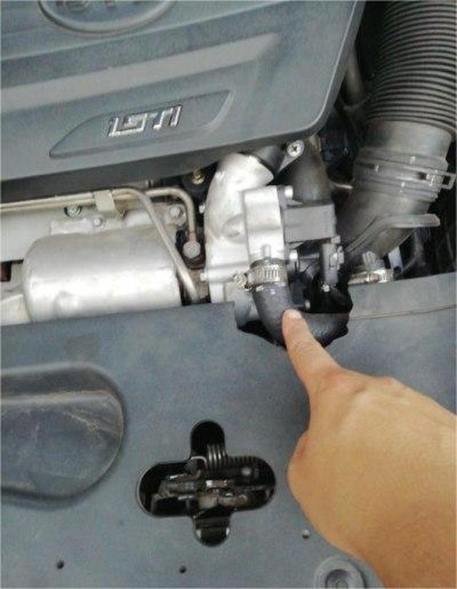

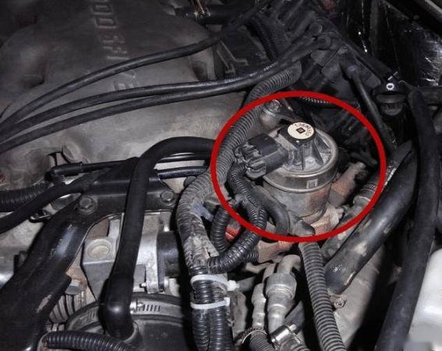

通常处理发动机烧机油的流程是这样的:先检查更换废气阀,但是我们会发现,换了废气阀之后,烧机油的现象也不会缓解多少,之后就开始考虑涡轮、气门油封、能换的都换,通通都搞了一遍,反正大几千元没了,但是烧机油的问题还是没有解决。

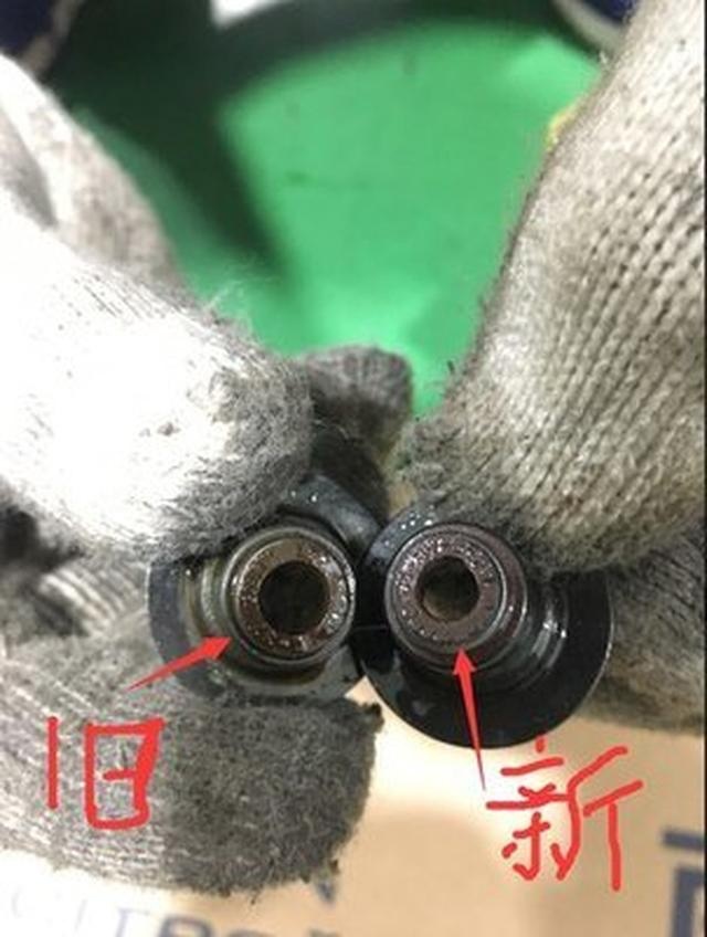

更换气门油封
最后,大家就开始为了解决问题而处理问题,考虑更换塞环。这要和大家说清楚的是,并非所有的车都有改进型的油封和活塞环,有很多车是没有的, 所以,要因车而定。我个人建议除了特定车辆,不建议上来就换活塞环,很多活塞环问题是老化的原因,。这个问题是可以修复的,因为橡胶本身就可以被修复的,所以,不建议直接去更换。
很多车发现蓝烟就换油封,大可不必,蓝烟并不是油封老化的唯一标准,甚至有些车早上启动蓝烟并不是油封导致的。所以,出现蓝烟不要担心着急,并不一定是油封。即便更换了油封,烧机油的严重程度也不会出现很大的缓解,严重烧机油的车辆即便油封老化也达不到这类严重程度,因为是另有其他因素主导了烧机油的现象。

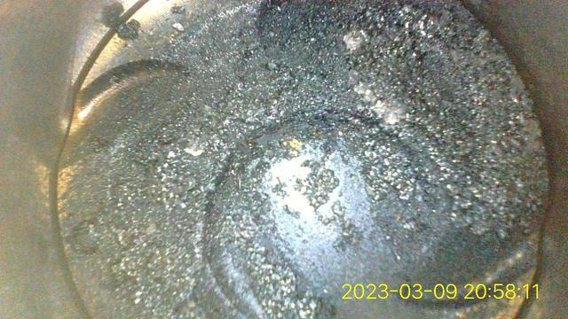

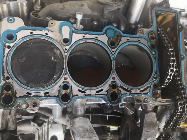

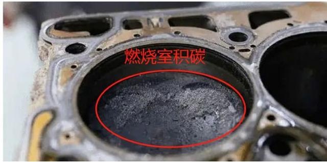

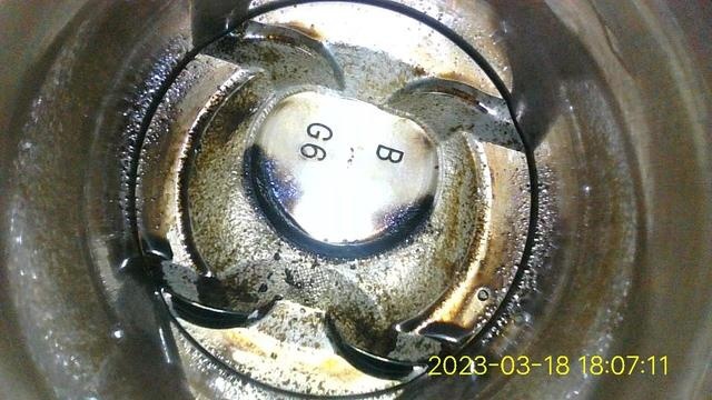

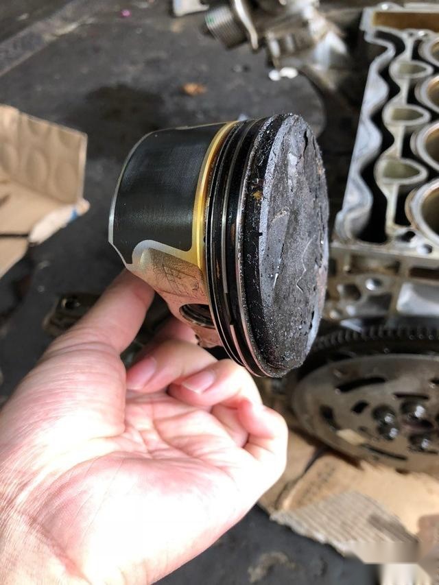

烧机油的根源是哪里,简单一句话来阐述下,只要烧机油,一个必然的现象,积碳超厚。
油路不清洁导致的长期燃烧不好,最后就是高温导致烧机油
定期及时清洁油路,问题就解决了,新车开始注意养护清洁油路,用有效的PNF技术清洁剂,后期烧机油的问题不就大概率规避了。
