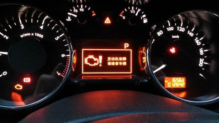

发动机燃烧不好故障表现

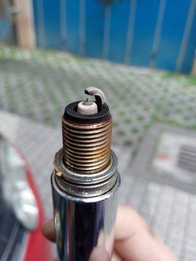

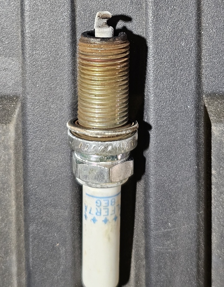

在更换火花塞时,如果发现火花塞电极和中心电极绝缘体都异常发白,说明发动机可能处于贫油燃烧的工作状态,发动机贫油燃烧,会造成动力下降、起动困难等问题,还可能触发“发动机故障”的警告提示。

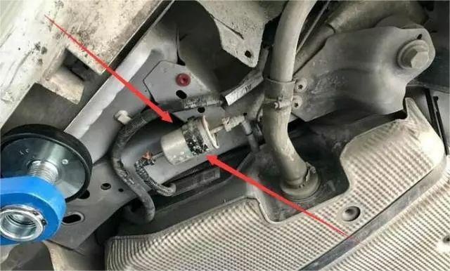

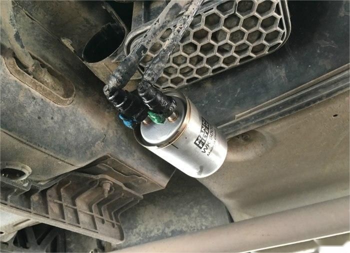

发动机"贫油燃烧”的原因是喷入气缸的燃油量不足,考虑到所有喷油器同时发生堵塞的可能性较低,因此应重点检查燃油供给系统,例如检查燃油滤清器。通常情况下,来历不明的劣质燃油滤清器是造成”贫油燃烧”的常见原因。
导致发动机燃烧不好的常见原因
如果使用了劣质燃油滤清器,且较长时间未更换,滤清器被然油中的杂质逐渐堵塞,减少了输送给发动机的燃油量,导致喷入气缸的燃油不能建立符合标定的空燃比,造成贫油燃烧。

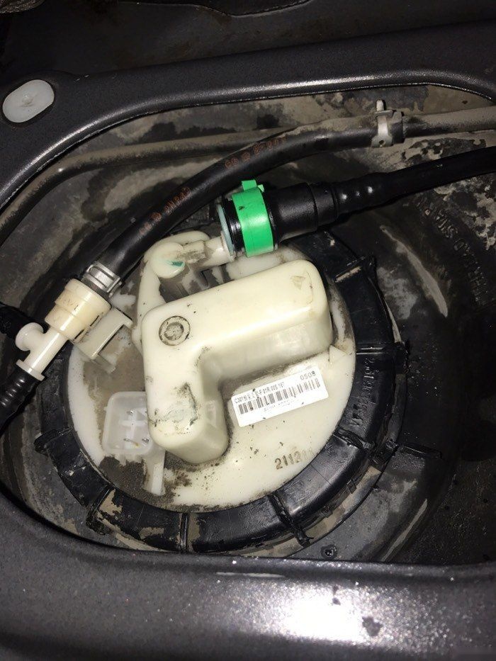

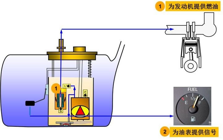

燃油泵输出不足
作为燃油供给系统的源头,燃油泵的工作效率会直接影响发动机获得的燃油量,当燃油泵因电机故障或供电异常而功率下降,燃油的供给量就会随之减少,引发贫油燃烧导致发动机燃烧不好。

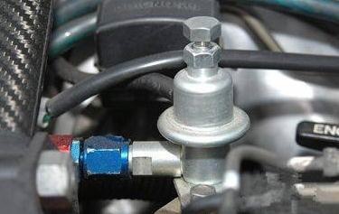

燃油压力调节阀故障
这个部件的本质是一个常闭阀门,由压力驱动打开,负责将多余的燃油引导回油箱,从而确保燃油供给系统内的压力不会过高。如果燃油压力调节阀卡滞在打开的位置,就会让很多原本应该输送到气缸内的燃油回流,造成燃油供给不足。

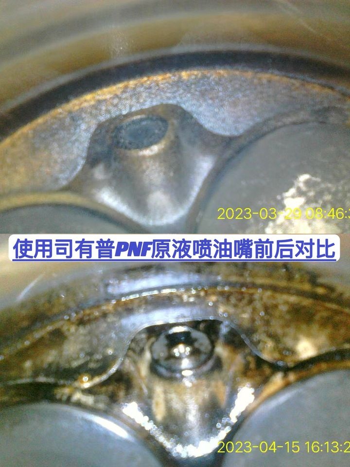

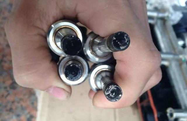

喷油嘴堵塞
作为将燃油输送到气缸内进行燃烧的部件,喷油嘴状态不佳也是空燃比故障的重要诱因导致。当喷油嘴堵塞,进入气缸的燃油量不足,会导致贫油燃烧,导致发动机燃烧不好。需要注意的是,喷油嘴不太可能同时全部损坏,由其引发的贫油燃烧,通常只发生在部分缸内。

燃油滤清器的品质对发动机的燃油供应有着至关重要的影响。滤清器堵塞,燃油通过性差,会让发动机出现贫油燃烧,这不仅会影响车辆动力,还会损伤火花塞,并引发发动机起动困难等问题。如果经一系列排查只是喷油嘴堵塞问题,可以使用司有普PNF技术的清洁剂,一箱油加两支,连续使用5-6次就可以完美解决,尤其汉兰达冠道等车辆喷油嘴堵塞是很常见的现象,千万不要直接更换喷油嘴,清洁之后和新车一样,节省一大笔开支。
