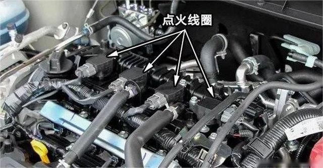

2、点火系统故障分析
点火系统故障导致发动机不能启动的主要原因是点火系统不能点火。所以诊断故障时,首先检查高压线是否有火花,确认点火系统是否故障。
发动机运转但无法启动的原因及故障分析
造成点火无火花故障的原因通常有: 火花塞故障;点火线圈故障;点火控制线路连接不良;曲轴位置传感器或凸轮轴位置传感器故障。点火系统最容易损坏的零件是火花塞,应重点检查。传感器故障需要使用诊断仪读取故障码,根据故障码排除对应故障。
