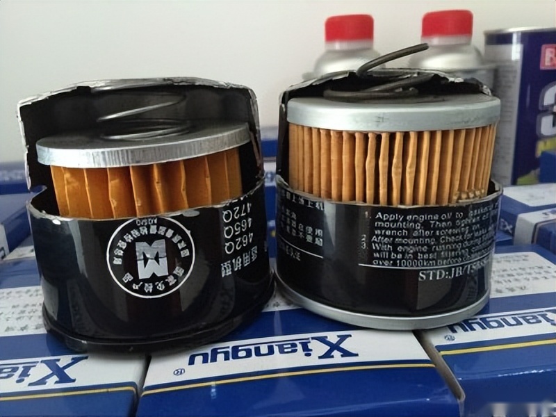

不少机车主过保之后会购买更贵的机油,同时去使用品牌的机滤,原厂机滤是有自身的标准和使用寿命的。因此,我们今天着重来谈一下品牌机滤和原厂机滤之间的关系。

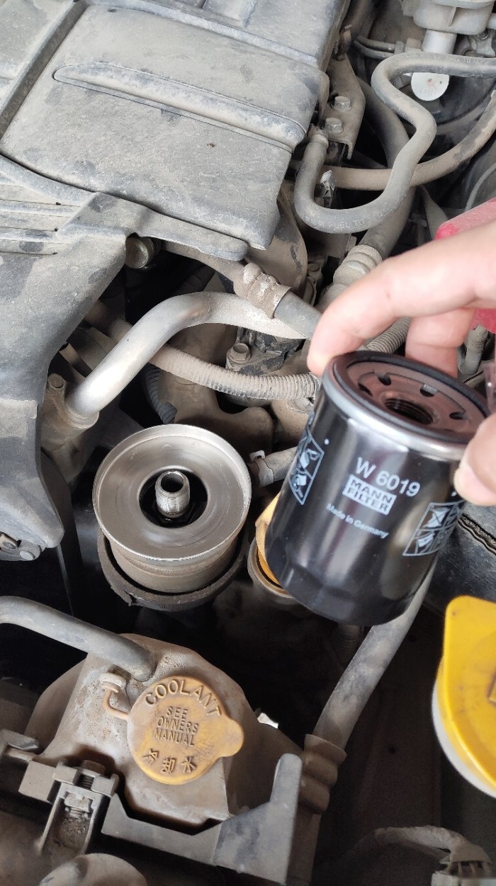

品牌机滤只要做的不比原厂机滤大,或者比原厂机率小,基本不会出现什么严重问题。原因是发动机和汽车的车身之间的连接是软连接,因此在颠簸路面行驶的时候会产生跳动,而机滤要留给足够的跳动空间以防机滤出现磕碰。
爱车保养之机油机滤的选择
如果品牌件生产的机滤比原厂机滤大,那极有可能在汽车颠簸路段行驶的时候产生机滤磕碰,机滤如果破碎会产生机油的泄露,严重导致发动机的报废!
爱车保养之机油机滤的选择

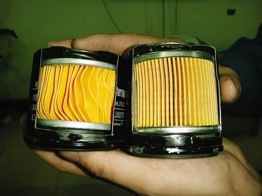

那么品牌机滤的厂家是如何生产的呢?其实就是逆向研发,什么是逆向研发?简单来讲就是将原厂件买回来按照原厂件的外扩尺寸去制作,只要不比这个尺寸大就几乎不会出现什么问题。那么问题就来了,如果品牌件的机滤尺寸不能比原厂机滤的大,而原厂机滤只要车型超过13万以上的机滤的滤纸的融回率是比较高的,质量也是很好的,
那么品牌件的机滤的滤纸又不能超越原厂的,因此品牌件的机滤使用寿命又怎么会比原厂机滤使用寿命长呢?
