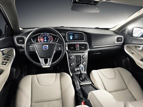

此时已经过去了3个月,车主在没有任何代步车的前提下要求4S店将顶棚恢复但是A柱持续裸露的状态,并且将车开上了高速,也就是这次高速之行,让车主意识到其实这种问题早就已经存在,高热气流从仪表台两侧涌出,经过和A柱饰板的连接部位进入顶棚空间,高温之下,车辆内出现怪味也就正常了。
此时,原因终于显露出来,原来是进气管道接头变形漏气,但是4S店却还是不承认这就是问题的源头,为什么漏气不知道,为什么变形不知道,但是可以知道的是,这和异味没有关系!
