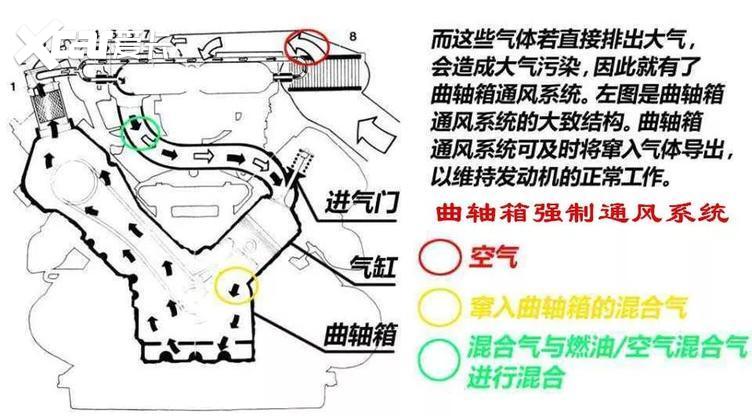

你可以把曲轴箱看做是发动机的肚子,发动机上部分是气缸盖,中间是气缸,下面就是曲轴箱。
发动机工作时汽油在气缸内燃烧,气缸内充满高温高压的燃气。而有一部分燃气会通过活塞环的间隙向下跑到曲轴箱里,这叫做窜气。随着发动机不断工作,曲轴箱里的压力也越来越高。

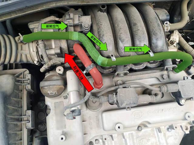

而曲轴箱通风系统就是平衡曲轴箱压力的。上图就是曲轴箱通风系统的结构,红色橡胶管连着发动机进气歧管,发动机吸气时通过红色管子把曲轴箱里的废气吸入气缸烧掉。而绿色管子连着进气软管,废气被抽走后由绿色管子负责补充新鲜空气,这样新鲜空气不断进入曲轴箱,带走废气,保证曲轴箱的压力平衡,同时带走燃烧残留物。

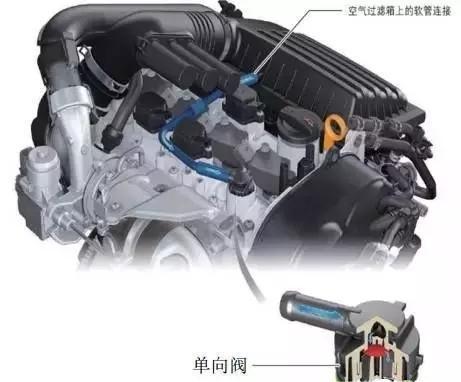

曲轴箱通风系统有一个单向阀,它位于废气管与气缸盖的连接处。这个废气阀有两个作用,一是调节废气循环量,二是防止松油门时回火引燃曲轴箱里的废气。
在发动机总速时窜气量少,所以废气循环量也就该低一些。油门踩得重的时候发动机负荷大,燃烧猛烈,曲轴箱废气量也大,废气循环量应该提高一些。而单向阀的特殊设计刚好可以满足这个需求,它里面有一个弹簧控制的阀芯,怠速时进气歧管真空吸力大,阀芯克服弹簧阻力,把大部分气流通道都堵上了,这样废气循环量就降低了。而油门踩得深的时候进气歧管真空吸力降低,阀芯向下移动,废气阀的气流通道截面积增加,废气循环量就增加了。
