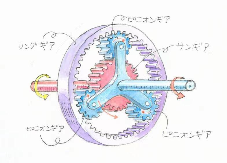

所谓机械式混动,是指发动机的动力和电机的动力,通过离合器、齿轮等机械结构混合在一些。这是动力在机械层面上的混合。
