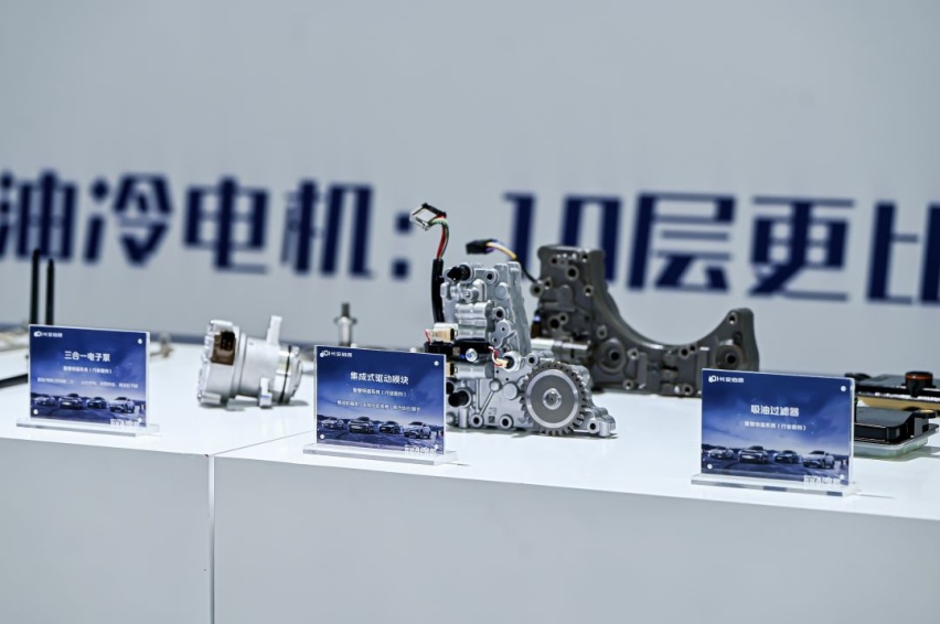

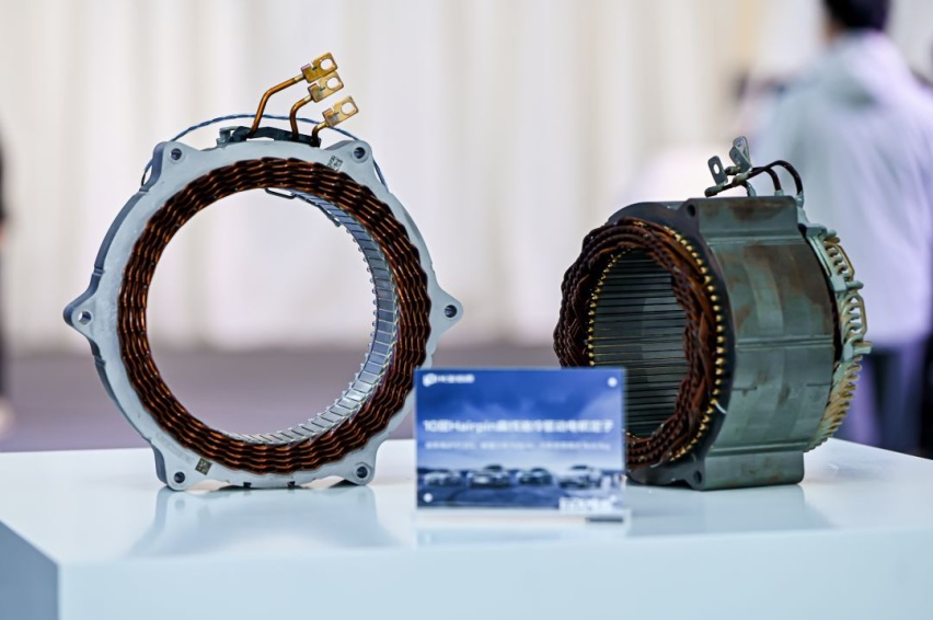

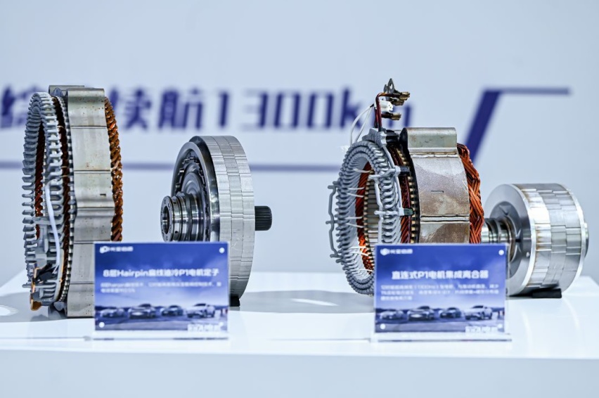

混合驱动时,电机也是主要动力源之一,承担着快速扭矩响应、能量回收、调节工况点等任务。所以长安将重心放在“触电”技术上,对电机进行了创新性设计。就是全球电混首发的10层Hairpin扁线油冷电机技术。
扁线电机的层数,就是在一个定子槽内放入的扁铜线数量。电机层数经历了从2层、4层到6层、8层的过程。目前行业仍以6层为主,少量采用了8层。纯电领域,特斯拉最先在产品上将电机层数做到了10层。混动领域,长安则是全球首个应用10层Hairpin扁线技术的车企。使电机峰值功率达到158kW,功率密度达到7kW/kg。最高效率97.8%,效率90%以上区域超过90%。

IGBT模块采用椭圆Pinfin工艺,具备优异的机械安全、热安全、高压安全性能。在热管理方面,数智电驱采用行业首创的电驱恒温系统。通过智能温控阀实现内外循环,精准温控,快速调温,让油温始终处于60℃高效区,充分发挥10层电机性能。该系统使用定子喷淋和转子甩油的双重油冷方案,电机定子和转子可通过润滑油直接冷却。在高温环境工作时,电机性能不衰减。日常工况时,系统效率最优,能耗更省。

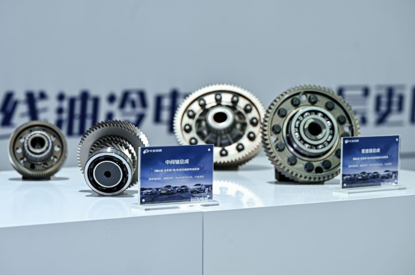

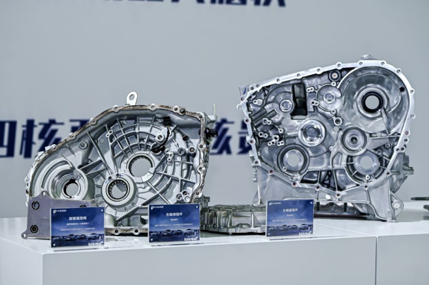

要匹配10层电机把“省“做到极致,传动系统必然也不能拉胯。数智电驱采用自主唯一的全球-柱组合轴承,包括需要承载高扭矩差速器的轴承在内,都采用了效率更高的球轴承,实现传动效率高达98.4%,优于竞品近1%,处于行业领先水准。
全球同级重量最轻,才能真的省
想要“省”,那肯定就要轻量化。长安启源数智电驱重量仅110kg,相比竞品足足轻了30Kg。全球同级重量最轻,才能真的省。同时,数智电驱体积小26%,高度低81mm。这意味着,搭载数智电驱的车型,整车重量更低,造型上更运动、更低趴,实现低能耗与高颜值的完美统一。
为什么长安启源数智电驱能够做到重量轻、体积小、高度低?首先,10层Hairpin扁线油冷电机技术是轻量化最大的功臣。其次,采用混动专属P1电机与离合器高度集成方案,传动系统3轴6齿可实现竞品4轴8齿的功能。 8层12对极的设计,让P1电机在6500rpm就能达成1300Hz的超高频率。换算成竞品4对极电机,需在19500rpm时才能达成1300Hz的频率。超高频率设计让P1电机在低转速状态,就能发挥出极高的效率,实现与发动机高效区的完美结合,也就无需再进行升速,从而节省了1根轴1对齿轮。不仅减轻了重量,还省掉了这一对齿轮的啮合损失。

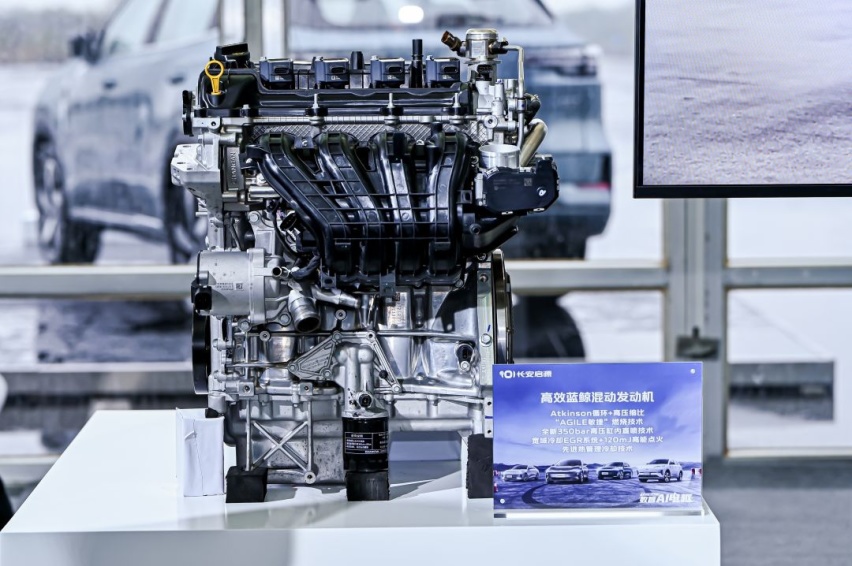

除了一系列最前沿电气化、智能化技术,数智电驱混动系统搭载1.5L高效蓝鲸混动发动机。它秉承蓝鲸“AGILE敏捷”燃烧技术,除了采用超高缸径行程比、高压缩比Atkinson循环,宽域冷却EGR,120mJ高能点火外,350bar缸内直喷更是功不可没,发动机高效区覆盖整车90%以上的工况,油耗更低。长安启源数智电驱,不仅用电省,用油也省!

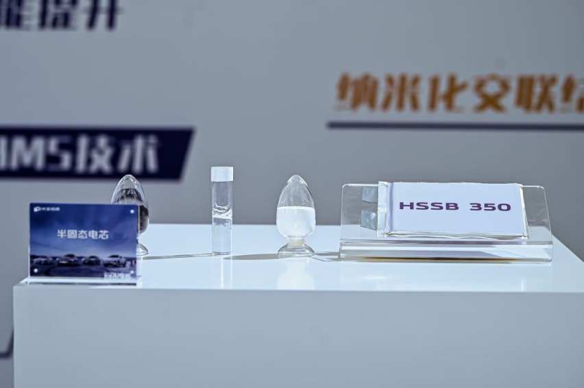

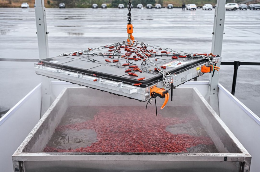

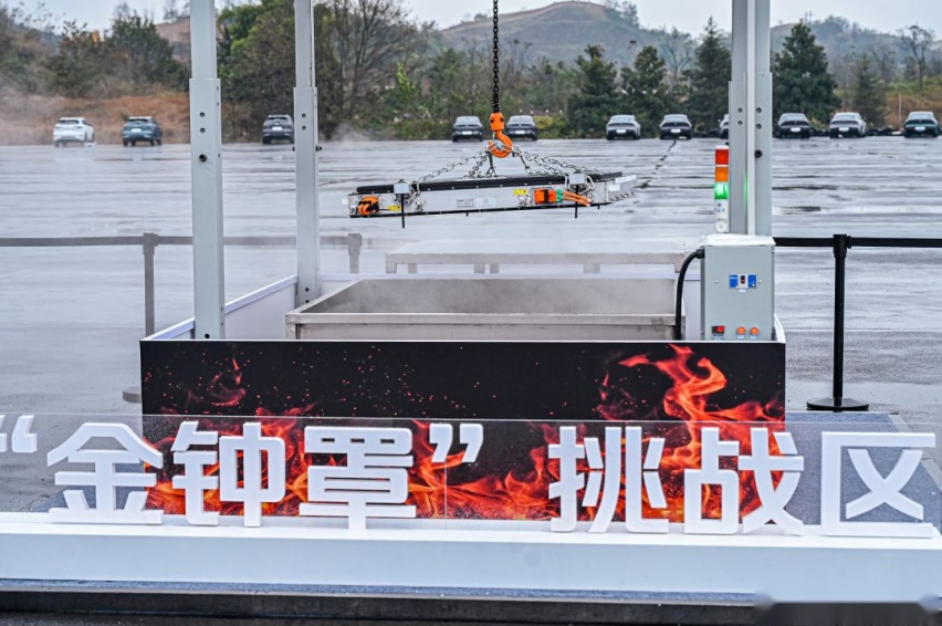

硬件安全,“金钟罩”电池在材料体系本身的安全上做了充分的考虑。例如,在电池上运用了军工标准新型隔热材料,隔热性能较行业水平提升30%,100%实现热抑制,使用温度比常规材料提升200℃以上。我们还采用了更为稳定的磷酸铁锂,以及更高的制造标准,实现电池全方位的安全防护。
软件安全方面,“金钟罩”电池通过云端大数据实时计算,7X24小时全方位守护电池全生命周期安全,实现毫秒级安全风险感知,100%防范安全风险。不仅如此,“金钟罩”电池采用了时代长安生产的标准化电芯,通过一流的技术、一流的工艺、一流的品控来确保电池的安全品质。另外,“金钟罩”电池从设计、验证、生产、运输、使用到回收全流程都实行标准化管理,不让任何一个环节中产生安全隐患。
高集成,快补能,效率超高能
在电池集成方面,“金钟罩”也达到了行业领先水准,全面实现了电池车身高效集成(CTV),成组效率≥86%,能量密度未来可实现350-500Wh/kg。补能效率方面,围绕液态电池(包括磷酸铁锂、三元)材料改性、体系优化等开展技术攻关,不断提升电池能量密度,充电倍率做到应用3C,普及5C,预研7C,最快实现充电7分钟,续航400公里。
