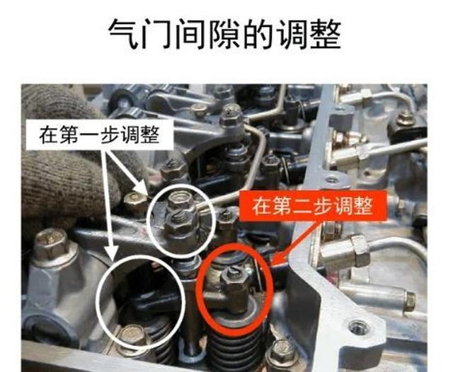

9.气门间隙调整不正确:气门间隙过大,气门最大开度减小,开启时间缩短,导致进气不足;如果气门间隙过小,气门容易漏气,从而影响气缸压缩力。在这两种情况下,混合气中的空气比都会降低,导致燃烧不完全;
解决方法:调整气门间隙;
