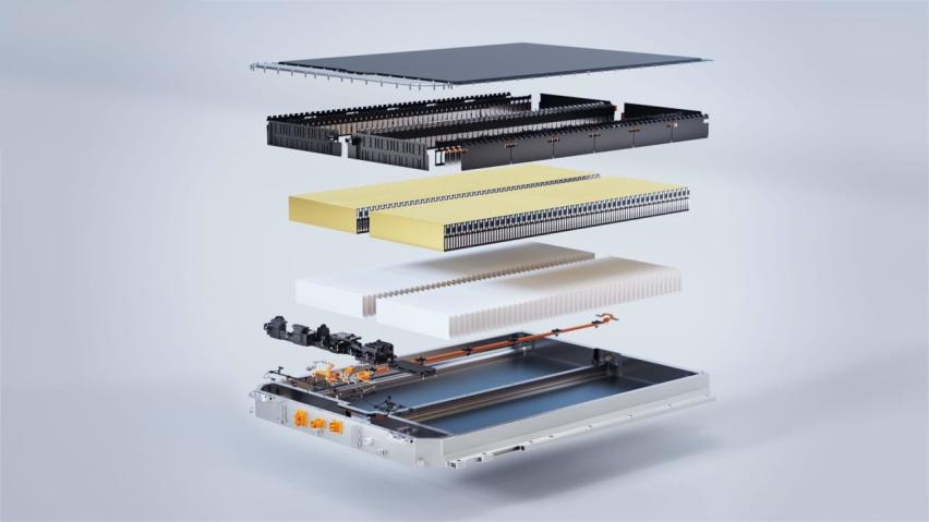

为了能在寸土寸金的电池包内放置更多电芯,极氪工程团队对电池包结构进行了彻底改造:在电池底部使用一体化液冷托盘替代传统水管结构,减少结构件对电芯空间的挤压;采用电芯、上盖、底板的“紧凑三明治结构”,释放电芯仓纵向空间;在电芯之间采用航空级超薄热阻隔材料,充分提升体积利用率。相较传统设计,金砖电池的采样线路总长度也缩短了157 m,核心零部件数量减少35%,电池质量能量密度也提升10%以上。

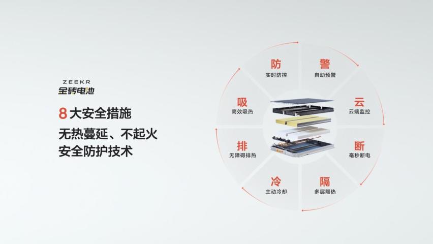

作为将安全写进基因的品牌,极氪将金砖电池的安全做到了极致。在累计交付超18万台电池零自燃的基础之上,极氪再加码安全,金砖电池将极芯电池包的6大安全措施升级为8项,以创新的笼式结构,实现电池包全域安全的实时防护。金砖电池在电芯表面设计了专属的金色耐高压绝缘膜,可承受4000V直流高压,耐高压能力提升27%,犹如金钟罩一般,为电池带来固若金汤的安全品质。
极氪再加码安全,将极芯电池包的6大安全措施,在金砖电池上升级为8项

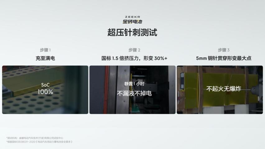

第一个是行业首创的「超压针刺测试」,将传统的“针刺测试”全面升级,将满电状态的金砖电芯先以国标1.5倍的挤压力,让挤压形变量达到30%以上;静置1小时后,再使用5 mm钢针从弯曲程度最大的点进行针刺贯穿,让电芯直接短路,整个过程电芯不起火、无爆炸。
行业首创的「超压针刺测试」

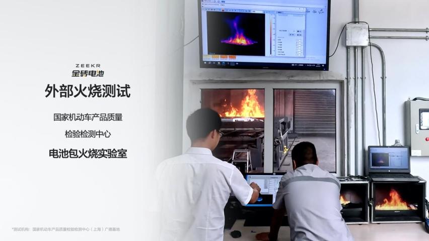

第二个是全面超越国标的「外部火烧测试」,在国家机动车产品质量检验检测中心的电池包火烧实验室,实验人员通过油盘直接火烧的方式对金砖电池进行测试,接触电池包的火焰温度在700℃以上,持续火烧时间长达240秒,远超国标130秒的测试时长,仍旧不起火、无爆炸。
全面超越国标的「外部火烧测试」

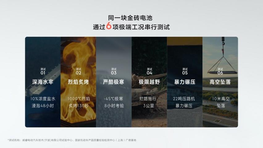

第三个是把难度拉满的「6项极端工况串行测试」,同一块金砖电池连续进行浸水、火烧、冰冻、拖行,再加上碾压、高坠6大极限测试,全行业绝无仅有的测试标准和难度,即便经历这样的地狱之旅,金砖电池依然不起火,无爆炸,保持“金身不破”。
历经「6项极端工况串行测试」,金砖电池依然不起火,无爆炸

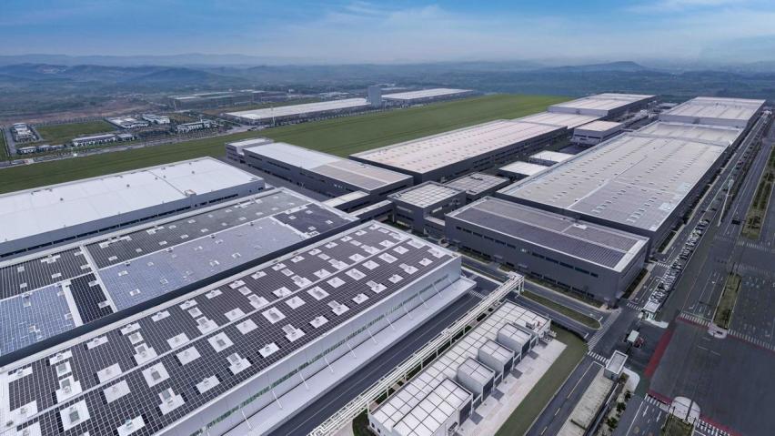

全球第一体积利用率,全球量产磷酸铁锂充放电性能最强,全球最高安全标准,从金砖电池开始,极氪已建立出一条动力电池自研自造的高护城河。投产金砖电池的衢州极电工厂,是全球最大的三电及储能系统智能制造综合基地,通过工艺创新、智慧联动,打造行业最严苛的品质标准。
衢州极电工厂是全球最大的三电及储能系统智能制造综合基地

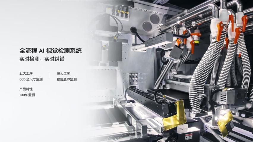

在涂布和辊压工序,极氪首创极片“双泵耦合技术”与“双光控制监测反馈系统”,实现电芯在线实时纠错与闭环;在电芯堆叠工序,通过自研电芯簇堆叠技术,攻克电芯厚度误差累积的行业难题,确保电芯膨胀一致性,让金砖电池的使用寿命再提升10%。借助工业互联网和大模型技术,工厂还建立了全流程AI视觉检测系统,通过部署高密度品控点,配备8K CCD工业相机、智能检测相机、传感器,实现全流程实时检测,实时纠错。从电芯制造到整包成组,每一块金砖电池都要经历200多项远超行业标准的品质测试,真正做到品质金不换。
全流程AI视觉检测系统实现了全流程实时检测,实时纠错

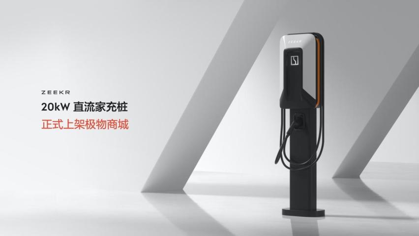

发布会当天,极氪还对家充场景进行升级,在极氪APP极物商城正式上架20 kW直流家充桩,这是目前充电功率最高的家充桩之一,100度电池,充满电最快只需5小时;即便140度大电池,一夜即可充满。
20 kW直流家充桩是目前充电功率最高的家充桩之一
