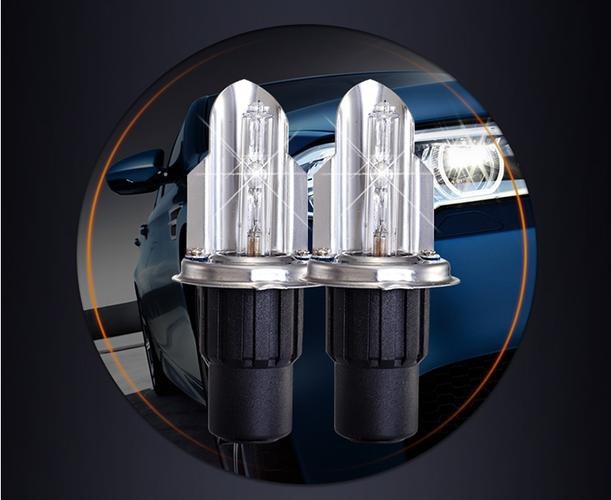

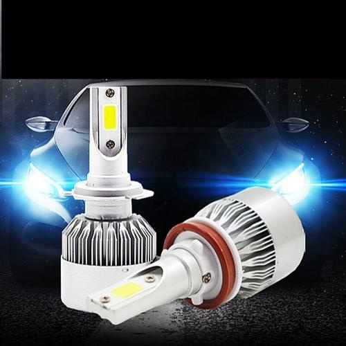

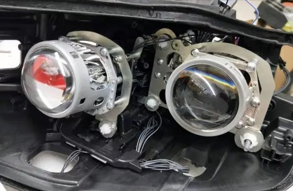

01、更换灯泡
如果原车为卤素大灯,那么可以考虑替换为亮度更高的氙气灯泡或者LED灯泡
根据灯光配置和大灯型号购买灯泡更换~
不要直接替换氙气灯泡不加透镜!!
那会造成发射出来的灯光发散,照人不照路了。
尤其是夜晚开近光的时候,对面车辆和自己都看不清路面,十分危险。

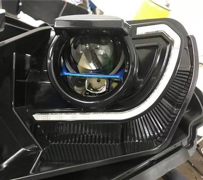

02、透镜改装或升级
如果原车不带透镜,可以加装透镜,原车带透镜可以对透镜进行升级。
目前透镜基本可以分为氙气灯透镜、LED透镜和激光透镜,可以根据需求和车灯内部尺寸进行选装;
透镜还分单光透镜和双光透镜,可以根据原厂大灯内部的结构和空间进行搭配。

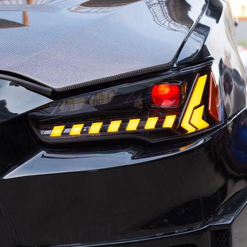

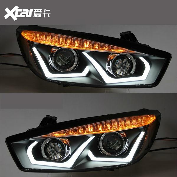

二、改装大灯总成
改装大灯总成:直接替换改装品牌提供的改装灯总成
✔优点:不需要破坏原厂大灯,不需要考虑匹配问题,整个大灯或者尾灯总成直接替换。
✖缺点:并非所有车型都有改装大灯或者尾灯总成,一般只有热门车型有,而且更换总成一般改变了大灯样式,不能根据自己喜好对光源进行搭配。
无论是原厂汽车大灯改装还是改装大灯总成,在进行改装前,车主还是需要选择合适的产品和供应商,确保改装过程的安全性和有效性。
