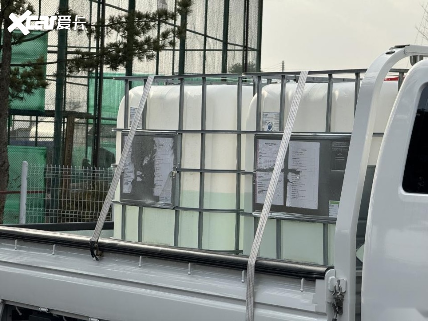

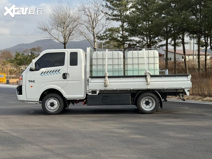

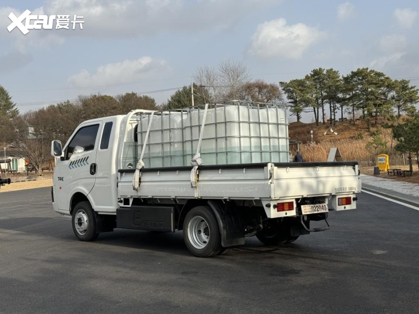

近日,有媒体试驾了比亚迪T4K,货箱后面装载了满满的水。看看它的表现怎么样。

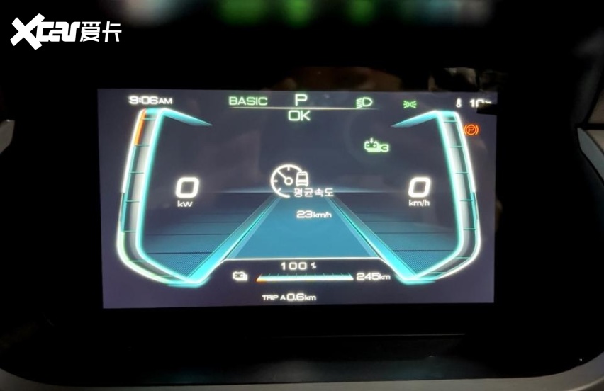

出发前,充电器将电池完全充电至100%。仪表板上显示的行驶距离为245公里。这款车在韩国获得的常温状态下续航认证为246公里,基本相同。

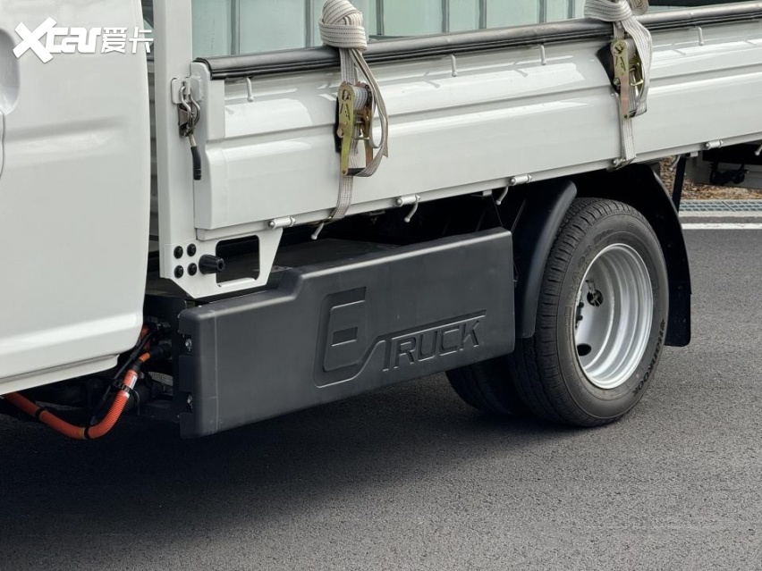

一个独特之处是视野比较高,比现代和起亚的车型都更高。这是为了保护装载箱下的电池而设计的。以现有的现代porter或起亚bongo为例,如果装载货物太多是话,会导致车身塌陷,电池与地面的距离很近。但比亚迪T4K更高车身的设计解决了这一问题。实际上,即使装载了1吨重的行李,电池距离地面的距离也很高。
