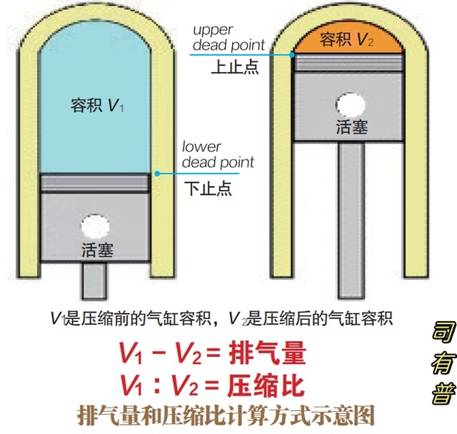

气缸排气量是指活塞从下止点到上止点所通过的气体容积,它取决于缸径和活塞行程。发动机排量是各气缸排量的总和,一般用 cc (立方厘米) 、mL(毫升)或 L(升)来表示;由于气缸体是圆柱体,它的容积不太可能正好是整升数,因此才会出现1998cc、2397cc 等数字,它们可近似标示为 2.0L、2.4L 等。
发动机的排量越大,每次吸入的可燃混合气就越多,燃烧时产生的动力就越强。这相当于人的胃口越大,吃的就越多,可能就越有劲儿。发动机的压缩比是指压缩前的气缸容积与压缩后的气缸容积 (即燃烧室容积) 之比。

活塞在气缸中上下移动,其最低点称为下止点,最高点称为上止点。上止点与下止点之间的距离称为行程。当活塞位于上止点时,活塞顶端与气缸顶部之间的空间称为燃烧室。
