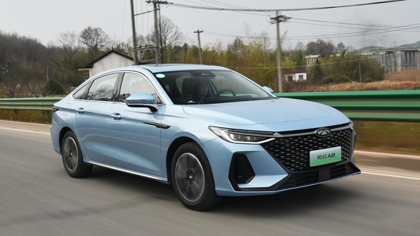

有些阅历的老车友,可能还记得奇瑞曾经有过“风云”这个系列。如今,奇瑞在新能源领域重拾“风云”命名,看来也是打算给持续内卷的国内新能源车市,再加上一把柴。奇瑞新风云系列的首款车型“风云A8”,定位为一款插电式混合动力紧凑型轿车,并将于明年1月3日正式上市。近期,我们也针对这款全新车型进行了初步的试乘试驾。新能源加持下的性能似乎无需多言,新车堆砌的智能座舱、安全配置和舒适体验当然足够亮眼,但最令人惊讶的,恐怕是奇瑞风云A8对油耗的控制能力。(备注:本次试驾车型非最终上市版本,若有软、硬件差异,以最终上市版为准)

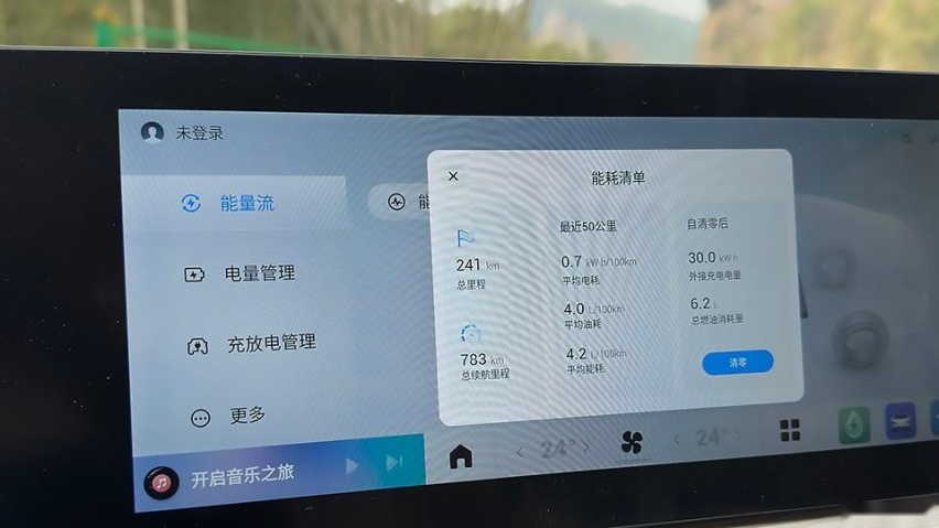

试驾线路的选择有约130km路程,其中包括城市道路与城际快速路。这个路程设计其实巧妙的超过了车辆127km的纯电续航(CLTC工况)。也就是说,纯电是无法跑完全程的,油电混合使用将是必然。而在这种混合状态的测试下,平均的油耗成绩大约能够控制在3L/100km左右。而脚感给力的话,把成绩做到2L/100km左右也是可能的。只不过这样会牺牲电量,算上拍摄耗去的电量,返程时大约只剩20%的电。再加上一天往返的时间比较紧迫,返程一路火花带闪电,且乘坐3个成年人的情况下,近似馈电的工况油耗也不过4L/100km。加上电耗,综合油耗为4.2L/100km,这恰好是奇瑞风云A8的测试馈电油耗成绩(WLTC工况)。

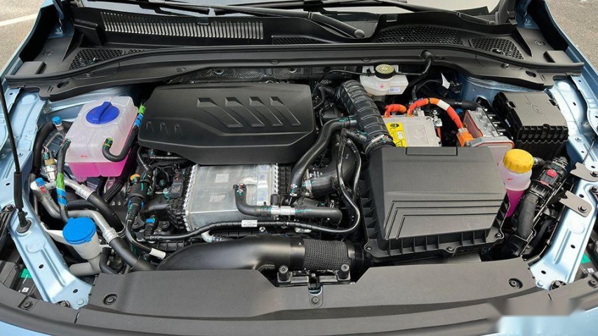

那么,这么好的技术方案,奇瑞为啥不给风云A8用呢?答案也很简单:没必要。前面也说了,混合动力对于多挡位的需求,是出于高性能追求。而奇瑞风云A8仅仅是一款紧凑型轿车,就算要带动这样一款车获取优质的高速体验,也犯不着祭出多挡位DHT。而且刚刚超过1.84m的车宽,虽然在A级车之中算比较宽适的存在,但动力总成不会理会级别,打开发动机舱我们也能够发现,奇瑞风云A8已经被塞得满满当当。而在价位方面,据了解的情况,奇瑞风云A8顶配或许也将控制在“落地15万元以内”(仅作参考,并非最终价格)。但这又引出一个新问题,市面上的单挡P3电机方案这么多,凭啥你能做到省油呢?
老司机都有体会,“小马拉大车”正常工况并不会省油。而“大马拉小车”的那种游刃有余,反而更有利于控制油耗。奇瑞风云A8显然是后者,这点甚至只看数据就能知道。1.5T的内燃机部分,最大功率达到115kW,最大扭矩达到220N·m。这还是追求高热效率的调校,但在功率方面,已经相当接近大众在国内刚推出的全新EA211 1.5T发动机。至于电动机方面,奇瑞风云A8驱动电机最大功率达到150kW,就算对比自家采用3挡DHT方案的瑞虎7 PLUS插混版,风云A8的驱动电机功率也要明显更高。这也符合前面对奇瑞这两种混合动力技术方案的介绍。

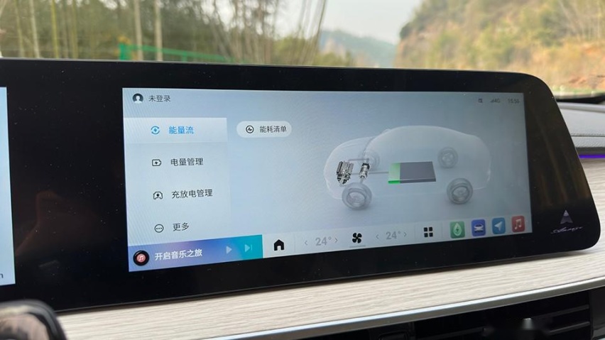

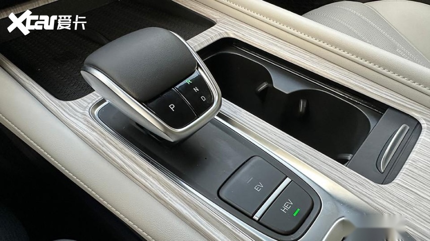

众所周知,电机的功率越大,其能够高效覆盖的速度区间也能更高。从驾驶体验来看,奇瑞风云A8非常热衷于在80km/h以内的常规工况,以电驱接管车辆。并且仗着内燃机功率的优势,给出了相对激进的馈电管理方案。比如说在EV+模式下,驾驶员甚至可以把电池容量用至15%的水平,而不触发强制保电策略。如果进一步放慢车速,触发强制保电的容量或许还能下探。那这样做也失去了实际应用的价值,所以我们也就没有再进行尝试。而在高速巡航状态下,内燃机给动力电池充电的速度也相当不错。表显电耗一度为负数,这也为我们返程后期的城市拥堵工况做足了准备。
