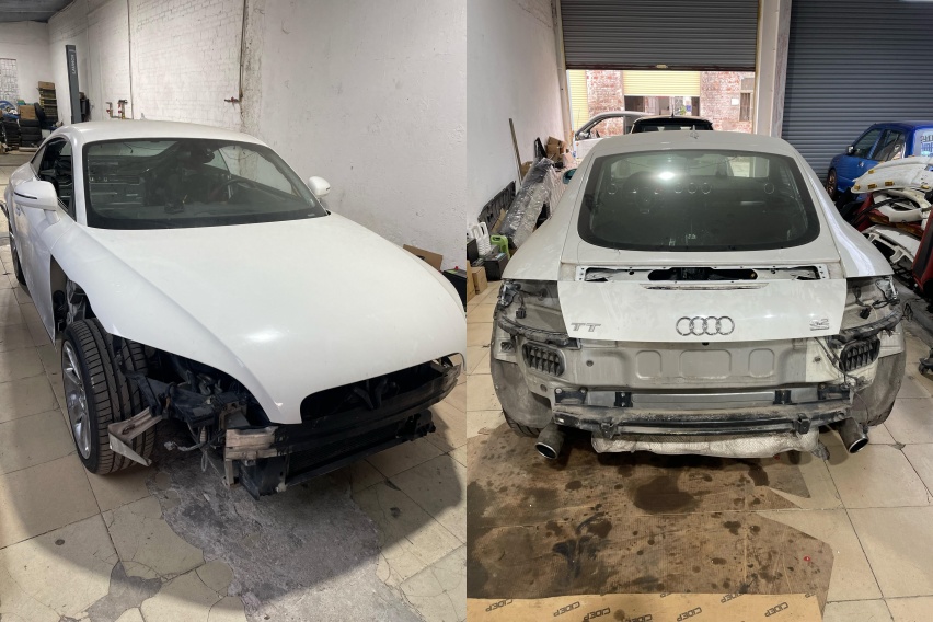

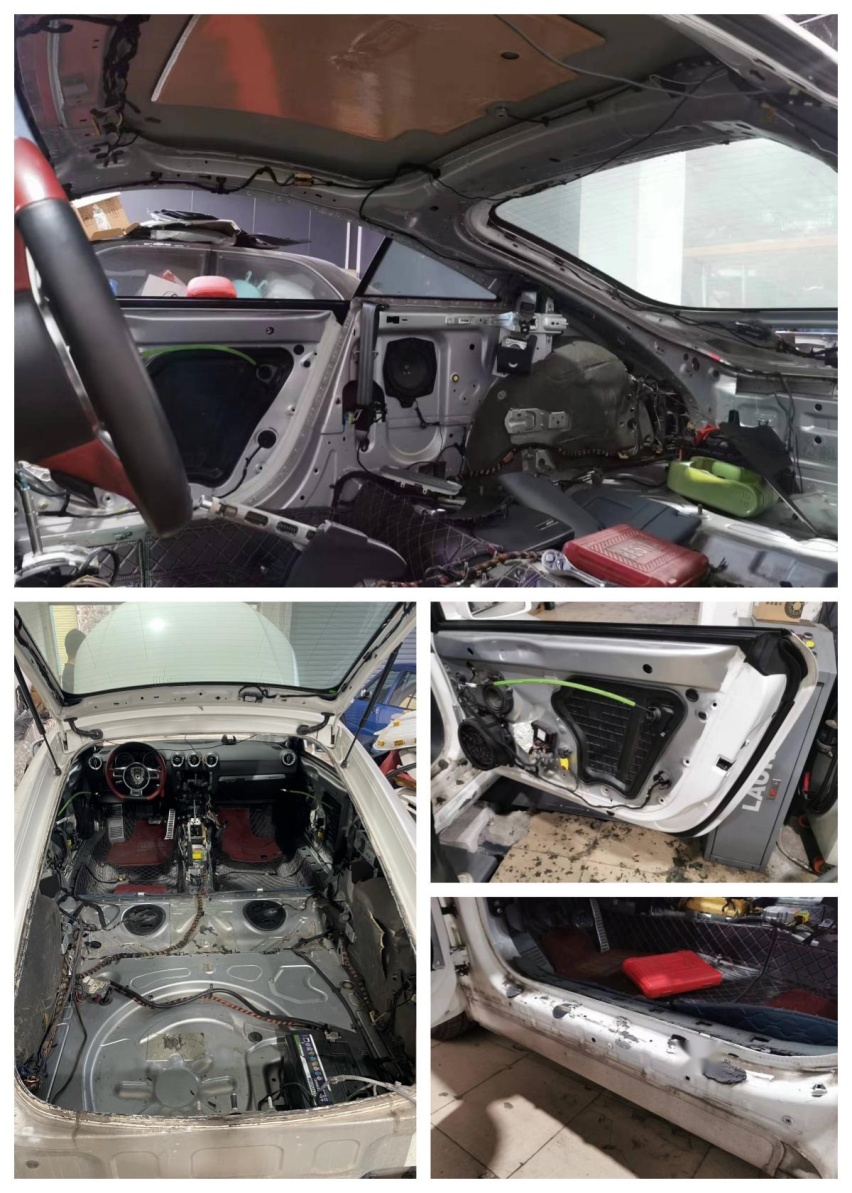

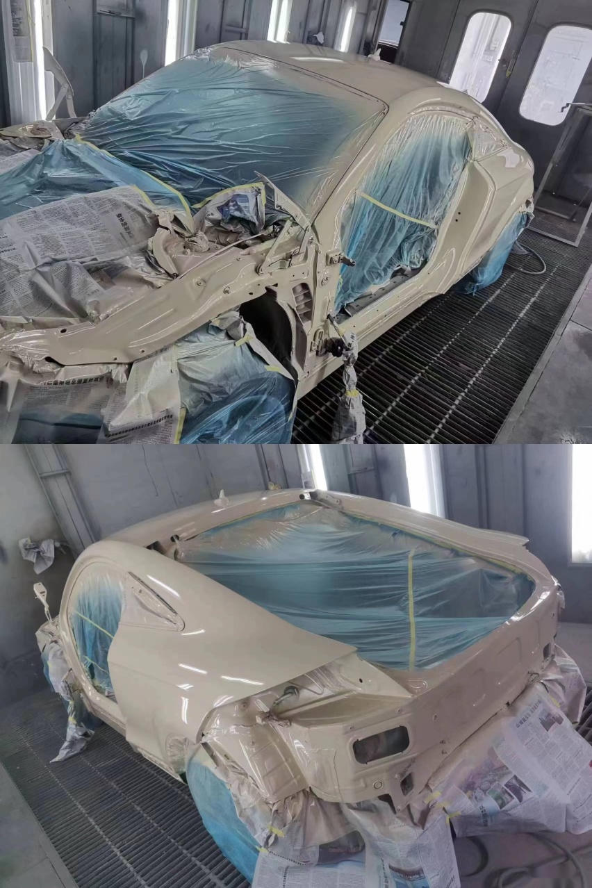

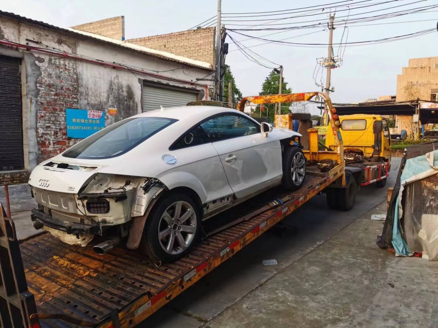

机械部分整备完后,接下来就是外观,这辆车外观最大问题就是漆面很一般,前车主从原厂银色改了白色,还有使用了改装的侧裙和后唇,自动尾翼不能动,右前也曾经发生过事故,翼子板和前包围都有修复过。所谓远看没啥问题,近看不堪入目,毕竟原车也动过,回来就是一顿拆,不带手软的,经过自己手整备的放心很多。

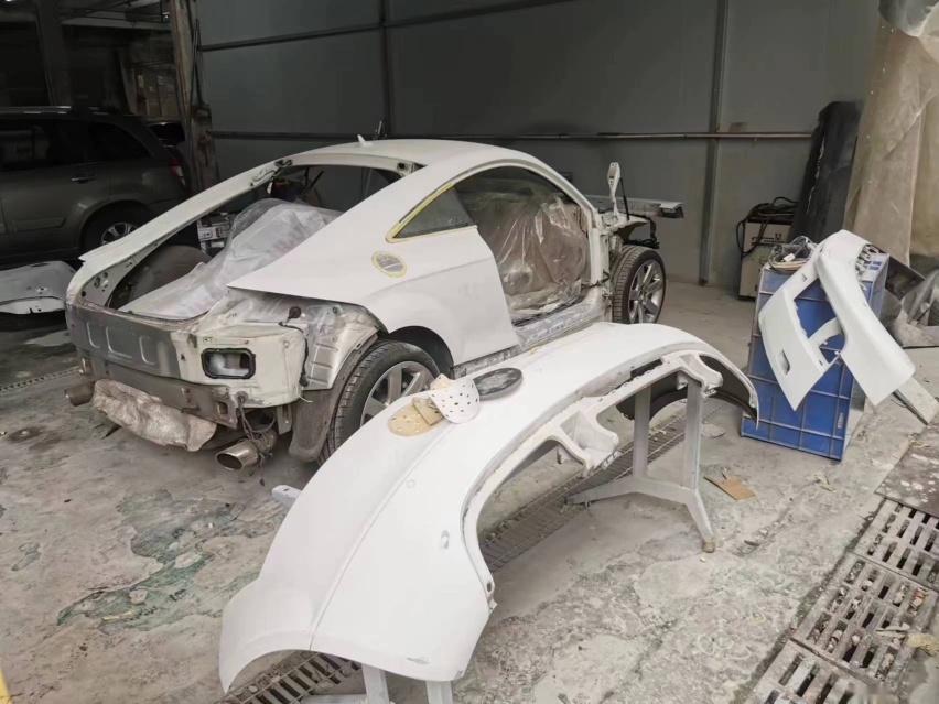

修复的想法是恢复原厂,全车喷漆,既然已经改过色,也不存在什么原漆,干脆我也改个色算了。其实最经济的方法是原来基础上直接贴个色膜,效果也能骗不少人,但既然是自己的车,还是用心修复吧!况且个人不太喜欢贴膜的质感,无论多好的膜,也是达不到油漆的透亮效果的。

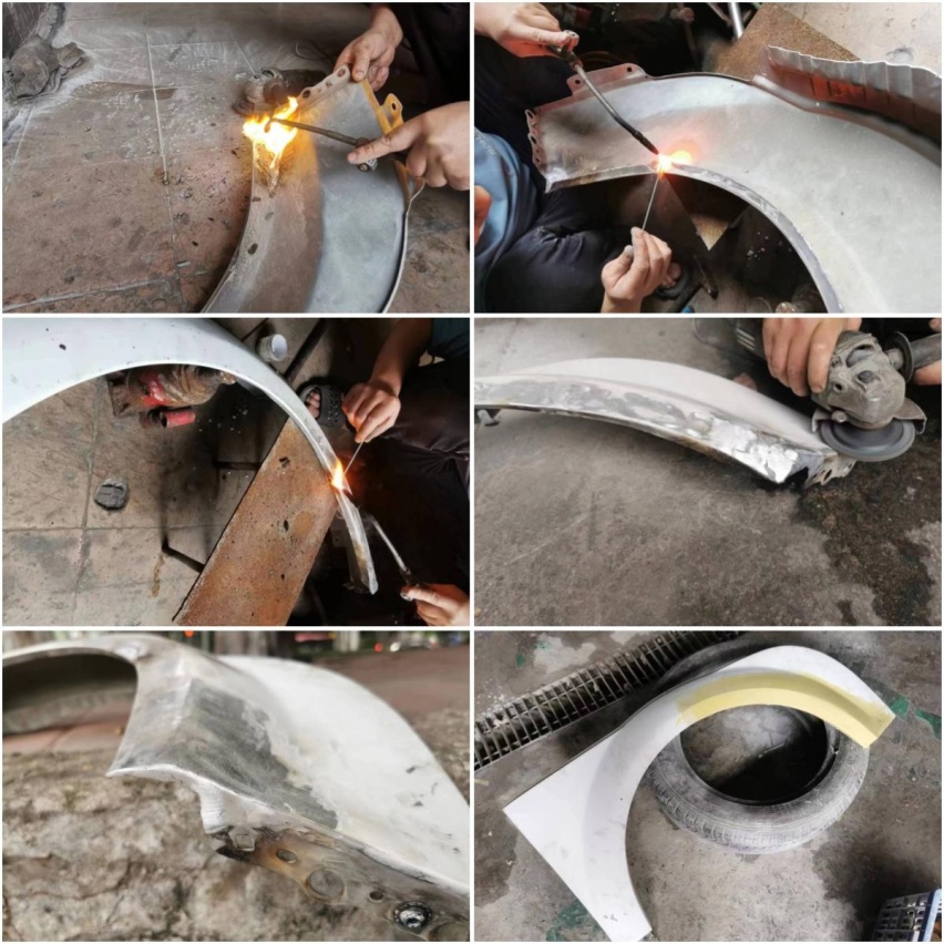

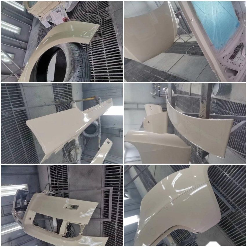

修复过程发现,奥迪TT的机械零件真不算贵,贵的是外观件,随随便便都4位数起步,比如修复过的前包围和铝合金翼子板,本打算换,但真心舍不得,最后找专业店家做铝补修复。其实有所谓碳纤维的改装翼子板,但原厂已经铝合金了,我就不相信国产碳纤能比铝合金好多少。

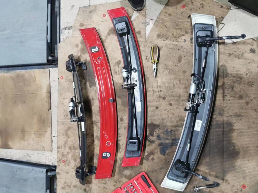

TT搭载自动升降尾翼,速度到120km/h会自动升起,也可以手动控制。但比较容易坏,因为部分支架是塑料,断了不能修,也有是电机坏的。结果多买了两个拆车尾翼,我是拥有过3条TT尾翼的人。
最终选择了偏向沙黄色的莫兰迪色系,个人感觉比较适合老车,而且搭配TT圆润的车身,就像一块奶油、或者是肥皂?随便吧,反正过于鲜艳的颜色个人无法驾驭。每个部件都尽可能拆开来喷,改色才算是彻底。

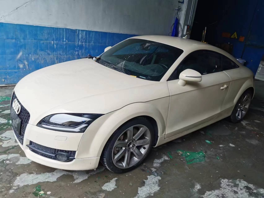

本来其实对RS中网无感,但发现菱形格的RS中网和雾灯框更搭,而且发现有带小网格和quattro标的款式,于是换了。

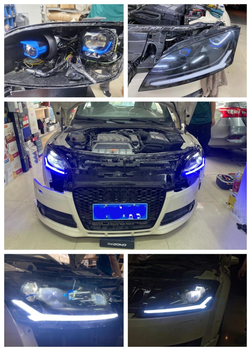

大灯是完好的,但那么多年的氙气大灯效果也很一般了,贵为灯厂的奥迪,当年已经给TT大灯用上很多先进技术,比如双光氙气透镜,大灯随动,大灯清洗等,结果就是后续维保很麻烦。坊间有仿3代TT的品牌大灯,但质感怎么看怎么不对,其实2代TT大灯显得老气是因为圆形透镜和镀铬饰条,所以升级改了LED方透镜+方形远光炮,另外大灯内部熏黑处理,加上LED转向和日行一体灯条。

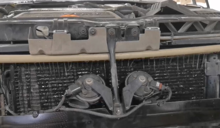

关于大灯清洗,支架坏了,个人认为这东西作用不大,所以就改成了水箱散热喷淋,虽然也是没啥作用,不过花点小心思,总好过废弃掉。

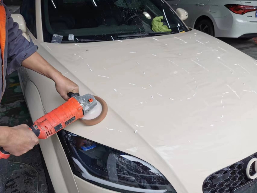

组装之后抛光漆面,做精细化处理,整体外观效果还是比较满意的,下一步就是内饰收拾和一些个性化的东西。
