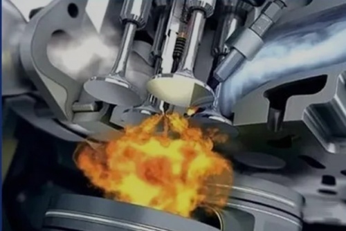

在冬季,机油更容易发生乳化现象。这是由于发动机工作时产生的热气与外部低温相互作用,导致易乳化的部位如机油加注口、气缸盖罩盖处等遇冷凝结为小液滴。同时,机油液滴也会从发动机内部“溜”出,与这些小液滴充分混合,从而产生机油乳化的现象。这种现象是正常现象,但需要定期检查和更换机油,以确保发动机的正常运转。
