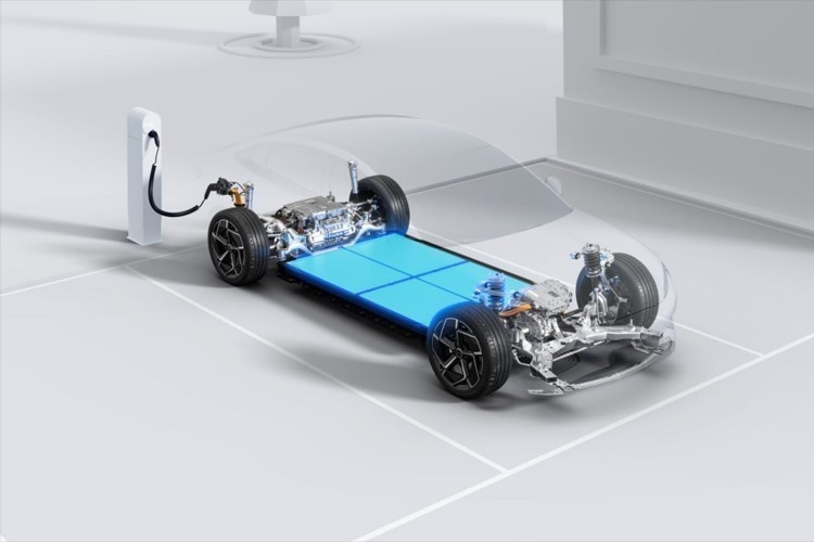

评价油车的动力技术,我们首先想到的就是排量以及缸数,这是决定性能的最底层参数;而对于电车来说,三电系统所能达到的工作电压平台,才是支撑起电池、电机、电控更高输入&输出功率的关键。
行业主流的单电机纯电汽车普遍都采用400V电压平台,也就是三电系统的输入&输出电压是400V。而功率=电压×电流,如果车子要达到150kW的最大功率,在该平台下那么就需要三电系统能承受375A的瞬时大电流。而对于全域800V电压平台的三电系统,相同峰值电流前提下,其电池、电机、电控就能将输入&输出功率提升到最高300kW,既进一步强化了整车的性能极限,也稳住了因三电内阻带来的热效应。

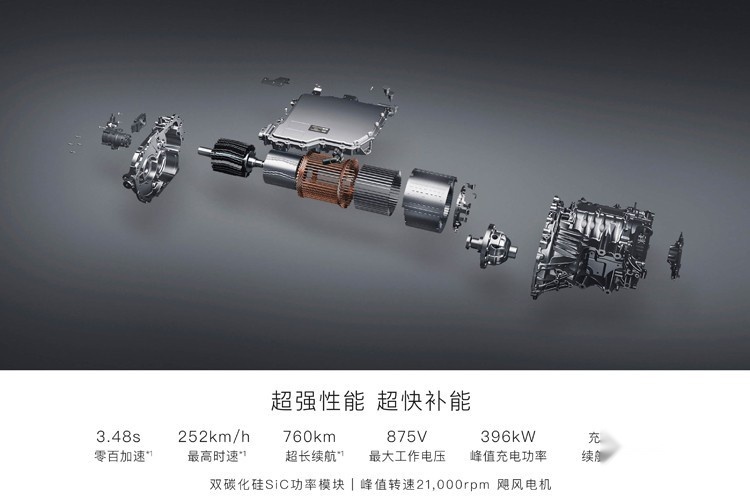

以上汽智己LS6为例,这台车的四驱版采用的是准900V(实际875V)的全域高压电气系统。其中,前后配备SiC碳化硅电驱系统,外加液冷加持的扁线电机单元,峰值转速21000rpm,总功率达到579kW,最大扭矩800Nm,整车3.48s即可“破百”;同时,容量100kWh的锂电池组也能在875V的高压下进行充放电,最高充电功率达到396kW,10min补能就能增加350km的续航里程,作为参考,目前特斯拉的V3充电桩最高也只有250kW的充电功率。

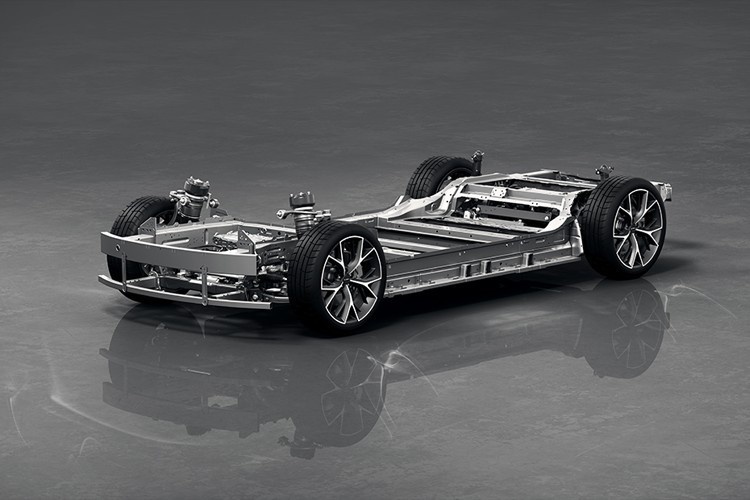

相比于油车上发动机+变速器+四驱结构,电车采用的多合一电驱单元要更轻更小,动力电池也普遍采用CTP/CTB/CTC车身电池一体化解决方案,不占用其他功能空间。因此,对于正向开发的电车平台,少了笨重的动力单元占用机舱空间,其在底盘架构方面也有更多发挥空间。

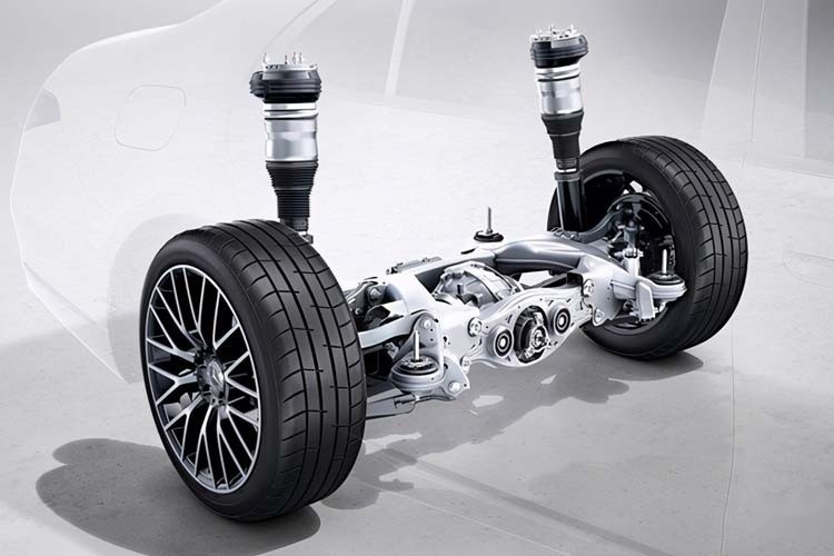

我们可以看到现在20万以上价位纯电车型,基本都开始抛弃烂大街的“麦弗逊前悬+多连杆后悬”,即便是一些尺寸不大的A级车、B级车也可以,也可以使用调校潜力更高的“双叉臂前悬+五连杆后悬”,甚至还能在前机舱预留出额外的储物空间,这已经是电车的重要发展趋势。

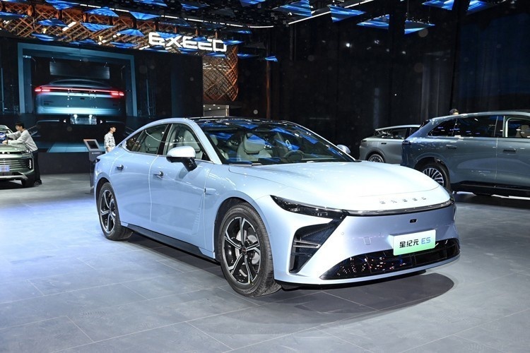

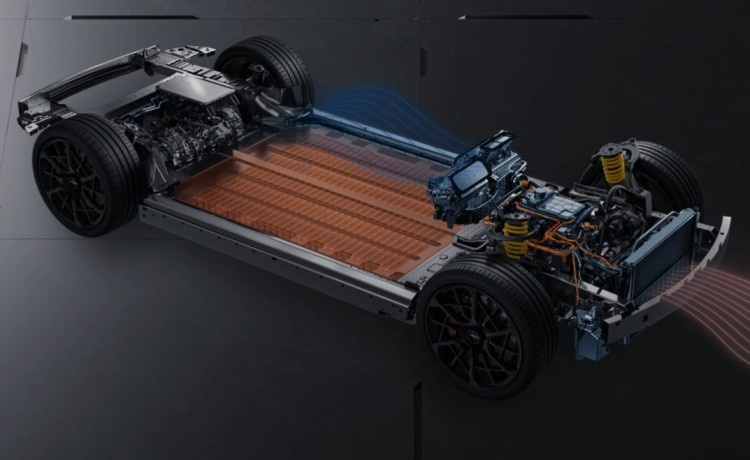

以奇瑞星途刚推出的星纪元ES为例,这台强调动力操控的高端纯电轿跑,就采用了双叉臂前悬+五连杆后悬设计,并且其连杆、摆臂、羊角等都改成了铝合金材质,以进一步降低簧下质量,提升操控极限。在此基础上,四个车轮的悬挂也采用CDC电磁阻尼搭配IAS智能空气减震,这种越级硬件在燃油车时代基本是50万级强调性能操控的车子才有的待遇,但在电车时代则会越来越普遍。

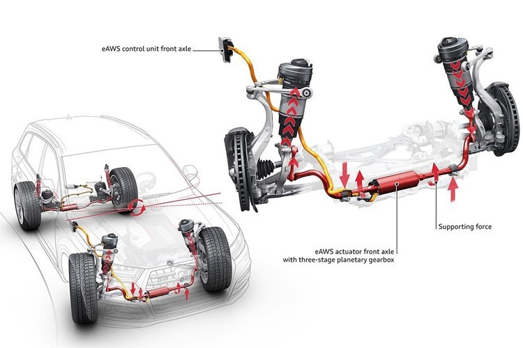

在48V轻混概念出现以后,奥迪汽车就基于该电压平台推出了主动后轮转向和电动防倾杆系统。其中,主动后轮转向顾名思义就是不光前轮可以左右转动,后轮也可以进行矢量偏转。这种功能的好处是,在低速过弯或者掉头时让后轮与前轮反向转动,这样可以有效缩小转弯半径;而在高速并线的时候,前后车轮则同向偏转,这样可以减少甩尾,让车辆更平稳。
除此之外,奥迪A8L上还有一套基于48V电压平台的电动防倾杆技术,它的防倾杆左右不是硬连接的,中间有一个驱动电机,当有一侧车轮跳动幅度过大时可以主动提供更高阻尼,将车轮“拉回”正常轨迹,让车辆在激烈驾驶工况时更平稳舒适。同时,在断电的时候,防倾杆也可以完全释放,让车辆在面对复杂用车场景时,可以以更大幅度接触地面,保证附着力。
当然,奥迪这套智能底盘技术目前还是旗舰燃油车在使用,不过目前已经有多家车企在开发和应用类似的技术,例如,保时捷Taycan就应用了奥迪的电子防倾杆技术,奔驰EQS则应用了主动后轮转向系统;另外,蔚来汽车刚在ET9上推出全线控智能底盘,其后轮就支持主动转向功能。
