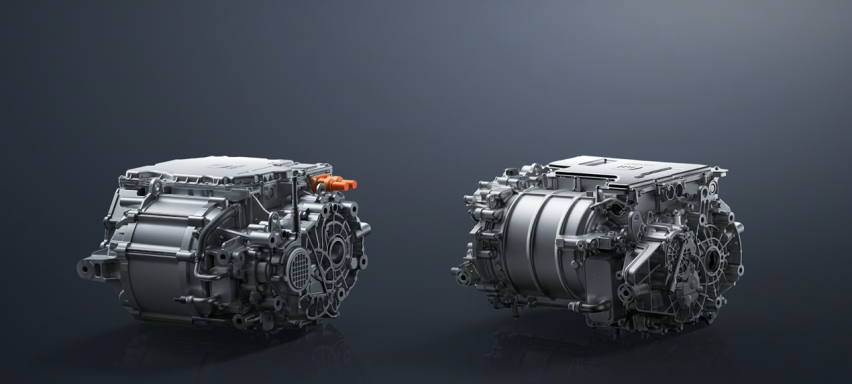

小米自研HyperEngine V8s、HyperEngine V6/V6s三款超级电机,采用双向全油冷散热、S型立体油路设计、阶梯式错位设计等多项创新技术,以媲美燃油时代大V8、大V6动力总成的性能刷新行业天花板。

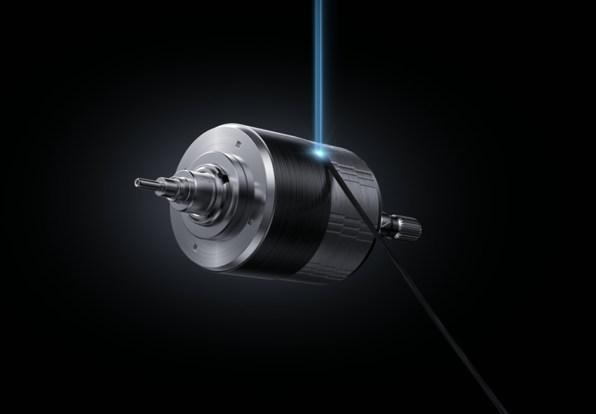

与此同时,HyperEngine V8s材料创新与工艺革新双管齐下,实现了98.11%的电机效率。其定转子硅钢片的差异化厚度设计,将0.2mm的定子超薄硅钢片与0.35mm的转子超高强度硅钢片相结合,强度与效率齐头并进。高性能钕铁硼永磁体的应用,突破了传统的54槽6极设计专利封锁,采用了8层Hairpin扁线绕组,槽满率高达77%。
小米自研的HyperEngine V6/V6s超级电机,则以21000rpm的转速位居行业第一梯队,实力超越全球最强量产电机(Tesla Model S Plaid 20000rpm )。其中,HyperEngine V6超级电机的最大功率为299PS,最大扭矩为400N·m,而HyperEngine V6s超级电机的最大功率则达到了374PS,最大扭矩为500N·m。
为实现这一高转速目标,小米创造性地采用了AI仿真技术优化转子应力。历时8个月、20万次电磁和结构耦合AI仿真迭代以及多轮样品试制,终于获得最优解。与此同时,小米在追求效率极致方面也取得了显著成果,将定转子气隙极限缩减至1.3mm,进一步提升了电机的性能。
十倍投入造好一辆车,小米汽车五大自研核心技术正式披露
                                                                 (电机转子激光固化缠绕工艺)
值得一提的是,小米还拥有间隔式断磁桥+套筒方案的专利。同时小米公布,已经成功预研下一代超级电机,通过碳纤维「激光固化缠绕工艺」,在实验室中转子已经成功实现 35000转 最高转速。充足的专利技术储备,展示了小米在电机技术领域的创新实力和深厚积淀,也为其未来产品的多样性和创新性提供了更多可能。

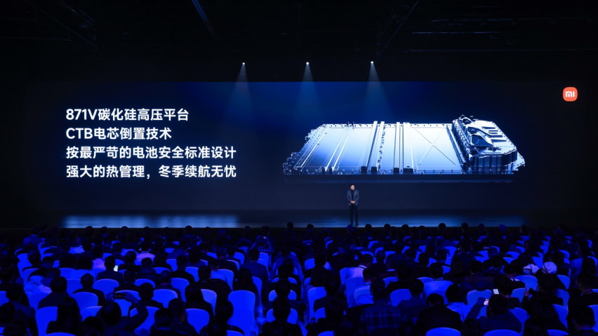

小米自研全球首个倒置电芯的CTB一体化电池,不仅聚焦于纯粹的续航里程,电池容量最高可达150度,理论CLTC续航里程高达1200km+,还通过一系列创新设计、128项电池领域专利(其中65项已获授权)全面提升电池的集成效率、安全和散热性能,为用户打造世界一流电池系统。
                                                                   (为用户打造世界一流电池系统)
小米汽车CTB一体化电池采用地板上盖二合一、电芯倒置、多功能弹性夹层以及极简线束等设计,使得集成效率达77.8%,整体提升24.4%,并释放了17mm的高度。其中,车身地板和电池包上盖合二为一,不仅释放了10mm的高度,还将集成效率提升了9.1%。首发电芯倒置技术则实现了多模块共享底部空间,进一步释放7mm的高度,集成效率提升5.8%。与此同时,小米还引入了多功能弹性夹层,这一设计既是液冷板也是结构件,将隔热板、水冷板和横纵梁三合一,从而提升了6.5%的集成效率。此外,通过减少91%的线束,集成效率又提升了3%。
为确保续航里程稳定性,小米采用行业一流标准安全设计。泄压阀朝下的设计可在极端情况下快速向下释放能量,最大程度保证乘员舱安全。而14层硬核物理防护,包含3层顶部支撑、3层侧面防护和8层底部防护,让安全如影随形。
行业顶级的散热、隔热设计也是小米电池技术的一大亮点。双大面强冷却方案,确保电芯两大面都有散热板,冷却面积达到了7.8m²同级最大,实现行业4倍平均水平的冷却效果。电芯侧面采用共计165片的气凝胶隔热材料,可抵抗1000°C高温,让电池的隔热性能再上新高。

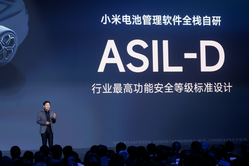

电池管理方面,小米汽车搭载了ASIL-D最高功能安全等级的全栈自研电池管理系统,具备3重独立热失控冗余监控和报警策略,以及“全天候”精确预警功能。电池云安全技术的应用,能够实时采集数据并通过专网加密云端进行分析和预警,在必要时实现4ms内主动断电。经过全球最严苛的电池安全检测,包括1050+项安全测试验证和96倍国际耐久测试时长,每一块小米电池都拥有行业领先的可靠性。

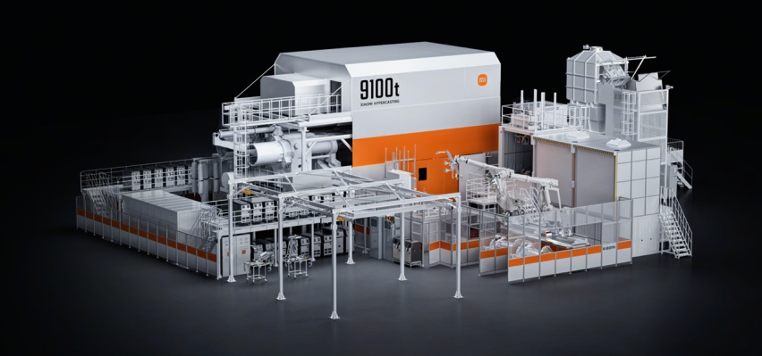

小米凭借自研9100t超级大压铸技术——Xiaomi HyperCasting,成为国内唯一一家同时自主研发「大压铸设备集群」和「压铸材料」的汽车厂商。Xiaomi HyperCasting不仅体现了小米汽车在技术和材料研发上的领先地位,更展示了其在汽车制造中对环保、效率和安全性的不懈追求。
                                                                        (9100t大压铸设备集群)

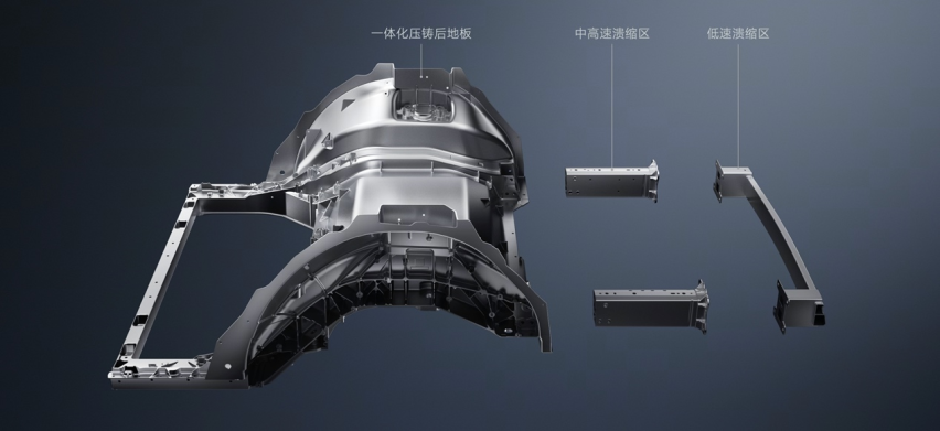

设备创新方面,该集群设备占地面积840m²,总重量1050t,相当于两个篮球场之大,锁模力达到行业之巅的9100t。小米自研视觉大模型质量判定系统,可在2秒内完成检测,拥有10倍于人工的高效率、5倍于精英的高精度。该技术的运用,使得小米汽车的后地板实现了72个零件合一的壮举,焊点减少840个,整体重量减轻17%,且生产工时大幅减少45%。
材料研发方面,小米自研高强高韧免热处理环保压铸材料「泰坦合金」,国内第一。通过自研的「多元材料性能AI仿真系统」,小米从1016万种配方中,精选出最优的合金配方,确保强度、韧性和稳定性的完美结合。值得一提的是,「泰坦合金」中含30%循环铝,使每个零件碳减排352.53Kg,峰值产能相当于每年多种植488万棵树。

除技术与材料的创新,小米汽车克服传统大压铸弊端,采用三段式可维修设计:「一体压铸后地板 + 中高速溃缩区 + 低速溃缩区」。中低速碰撞中,无需更换大压铸件;而在高速碰撞中,这一设计能满足90km/h的后碰标准,超过了全球的最高标准。

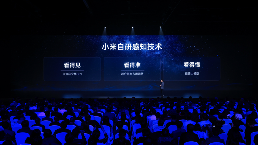

自动驾驶技术已成为智能移动领域的突破重点。在这场技术攻坚战中,自适应变焦BEV技术、道路大模型以及超分辨率占用网络技术,构成了小米智能驾驶的三项关键技术。其中,自适应变焦BEV技术为行业首创,它能像人眼一样变焦,能够根据不同场景自适应调用不同的感知算法。其感知网格最小可达0.05m,最大可至0.2m,识别范围从5cm延伸至250m,泊车场景更加精准,城区场景看得更宽,高速场景看得更远。
                                                                          (小米智能驾驶三项关键技术)
与此同时,小米行业首发的道路大模型正在颠覆传统智能驾驶对路况识别的认知。该模型不仅能识别实时路况,智能调节行驶轨迹,还能在复杂的十字路口工况下,不依赖高清地图也能顺利导航。通过学习复杂路口工况和老司机驾驶习惯,它能制定更合理的行驶轨迹,并针对突发状态进行动态绕行。
而在障碍物识别方面,小米超分辨率占用网络技术实现了异形障碍物识别种类的无限制。相较于传统占用网络依靠自然语言模型将障碍物描述成方块的方式,小米创新的超分辨率矢量算法可将所有可视物体模拟成连续曲面的立体物,从而将识别精度提升至0.1m,达到行业水平的2倍,特斯拉的3倍。此外,小米自研的一键降噪功能更是完全消除了雨雪天气对识别的影响,大大降低了误识别的概率。

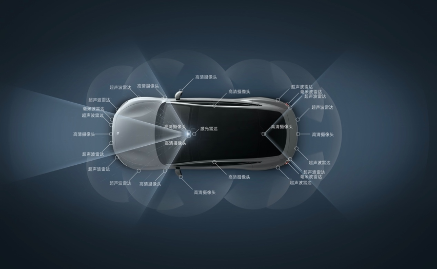

在硬件方面,该系统配备了顶级的配置,包括两颗英伟达Orin高算力芯片,综合算力高达508TOPS。感知硬件则包含1颗激光雷达、11颗高清摄像头、3颗毫米波雷达和12颗超声波雷达(Max版车型)。
                                                                                 (感知硬件)
