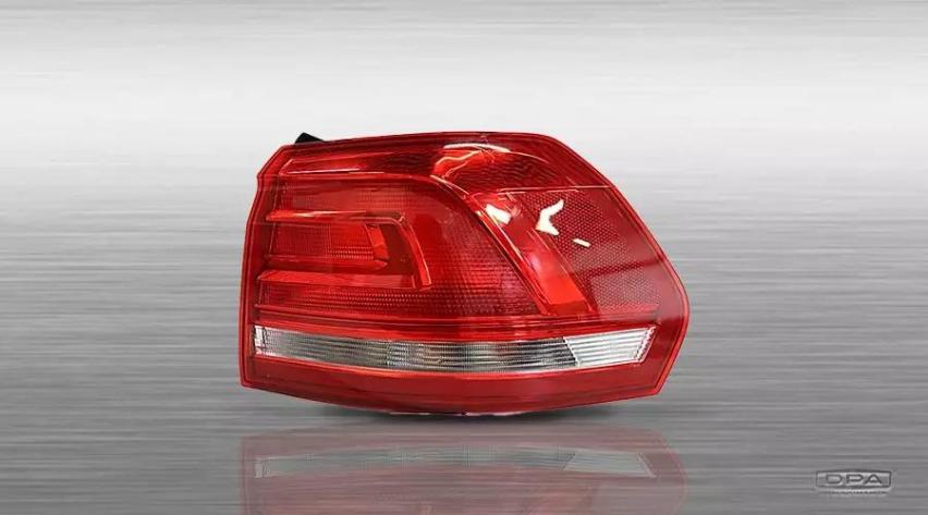

DPA 朗逸卤素后尾灯总成!由天德勤汽车零部件公司强烈推荐,颜值代表,性能极佳!
DPA产品在面罩上与其他品牌的对比:
DPA产品:
1)尾灯面罩采用亚克力材质,具有水晶般的透明度,透光率在92%以上;
2)具有极佳的化学稳定性,可确保至少七年不出现老化褪色的情况。
其他品牌产品:
1)尾灯面罩采用AS-丙烯腈共聚物材料,表面易产生划痕、透光度不良,使用后三到六个月即容易出现明显的褪色情况。
DPA产品在材料上与其他品牌的对比:
DPA产品:
1)DPA尾灯为总成,包含电子组件/灯泡;
2)材料采用:PC/ABS合金料,耐候性优良;室外曝露2年,拉伸强度和弯曲强度几乎不变;冲击强度为ABS材料的4倍以上。
其他品牌产品:
1)仅为灯壳供应状态,无电子组件/灯泡;
2)材料采用:ABS料;
3)材料耐候性差,在紫外光的作用下易产生降解;放置户外半年后,冲击强度下降50%。
DPA产品在后壳螺丝及工艺上与其他品牌的对比:
DPA产品:
1)后壳螺丝:达克罗处理;细节体现品质,杜绝偷工减料;
2)转向灯反光器工艺:采用光固化+镀膜。
其他品牌产品:
1)后壳螺丝:采用普通镀锌小号螺丝;
2)转向灯反光器工艺:采用热固化+烘干。
DPA 朗逸卤素后尾灯总成新品上市,高颜值与高安全性并存,性能极佳!采购详情请咨询当地大区销售经理,也可与天德勤上海公司联系
