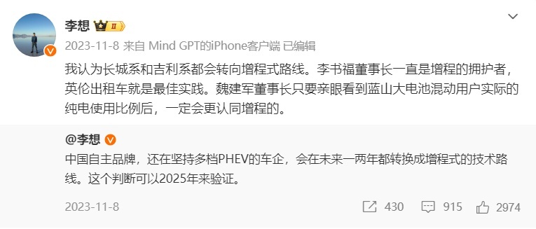

最具代表性的论战,当属长城李瑞峰与华为余承东在微博上的口水仗,以及理想汽车创始人李想在微博公开预测长城、吉利等自主品牌一定会放弃多挡DHT路线,拥抱增程路线。

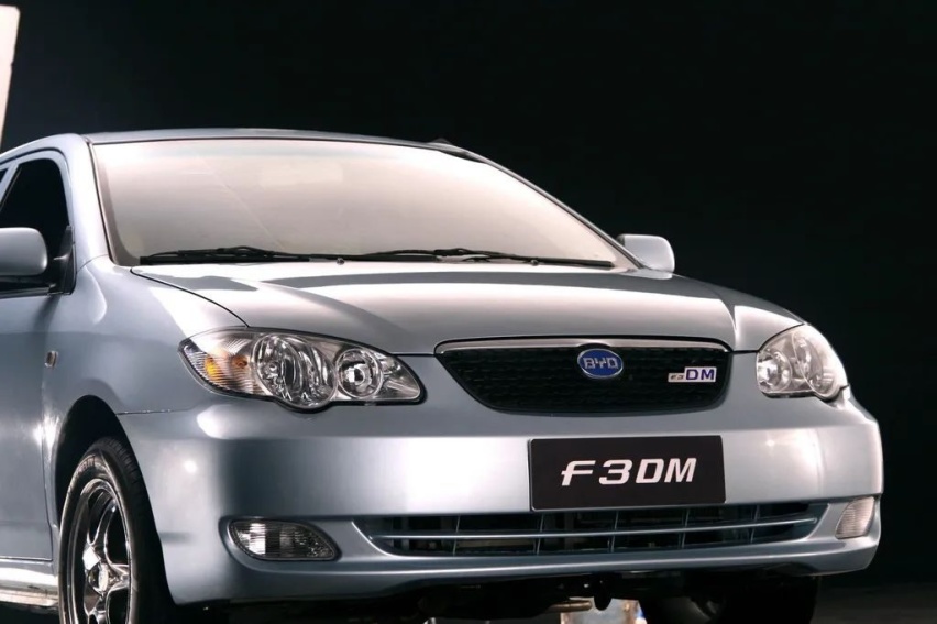

从2008年的世界上第一款插混电动车F3DM起,这中间兜兜转转十几年,比亚迪一直没有放弃这条路线,基本上把能掉的坑都趟过一遍,其他厂商想要弥补这个差距,不是说不能,而是需要时间,需要金钱,需要耐性。我们至少需要对工程科学保持最起码的尊重。

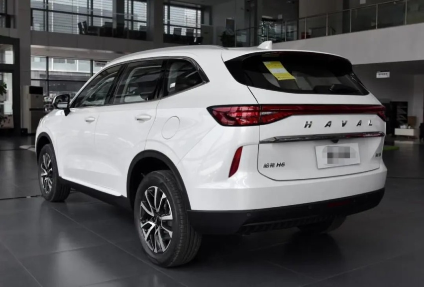

自主品牌在燃油车时代活着的唯一路径就是合资车的平替,我们拿2011年的长城哈弗H6举例,一台合资车均价12万元的直接成本,长城汽车可以把成本降到7.5万元,定位为12万元。这就是长城哈弗H6成功的基础。
也就是说,在消费者眼中,国产车和日系车“差不多,但更大,更软,更好看,配置更高,车型选择更多,质量基本稳定的车售价是日系车的60%-70%。”

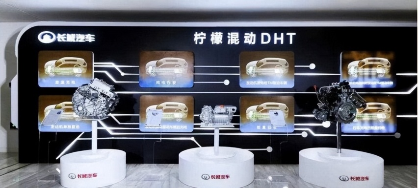

在这样的背景下,对自主品牌来说,在燃油车三大件的研发积累不可谓不大。当比亚迪引爆新能源市场后,吉利、长城、奇瑞自主品牌的发动机用不上了,底盘在电动车时代意义不大,只有变速箱在新能源时代尚存一席用武之地。
于是,多挡位的混动专用变速箱DHT 在这个时代应运而生。说得更具体些,插混车上,除了增程0挡和比亚迪插混的 1 挡之外,还有长城的2挡,和吉利、奇瑞的3挡。
比亚迪的DM-i采取的是电驱为主+单档变速箱的设计,发动机时速60公里以上时才开始介入,因为车主90%的工况都在电驱动上,这种设计用电多,用油少,从性价比角度看是很高的。
而其它自主品牌主打两档甚至三档变速箱,时速20-40公里时发动机就已经开始介入。例如,长城柠檬混动DHT就是2挡混动系统的代表,发动机时速在40公里时介入,而吉利的3挡雷神混动8848在时速20 公里时就介入了。
尽管从表面上看,多挡位混动技术先进,但是弊端太多,从维修角度看,内部结构复杂,任何一个同步器、行星排,甚至是齿轮的故障,都要拆卸整个壳体,才能维修。
从耐久角度看,多挡位随着驾驶工况变化,不停切换,对每个零件的耐用性要求都很高。一旦某个零件质量不够稳定出现问题,就会陷入维修难的困境。
从用户接受度上看,普通用户几乎无法感受到,挡位数量多寡间的体验差别。对买混动车型的用户来说,他们关心省油、安静、平顺,只要能做到这三点,谁会在意到底有几个挡?
