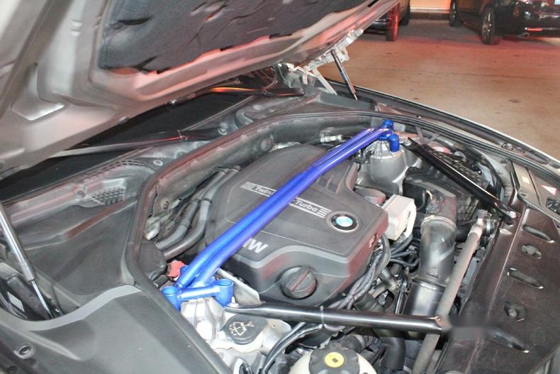

1.塔顶上拉杆
安装在前轮避震塔顶,俗称“前顶吧”,连接前轮左右两侧塔顶,平衡两侧塔顶受力;

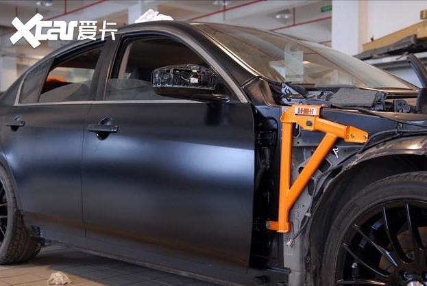

2.叶子板拉杆
安装在左右前叶子板内侧,能够为车身在快速过弯时提供额外的支撑;

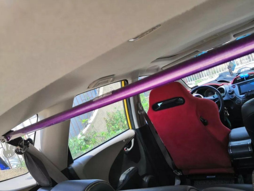

3.B柱拉杆
安装在车厢内左右B柱之间,连接两侧B柱提高车身的抗扭转强度;

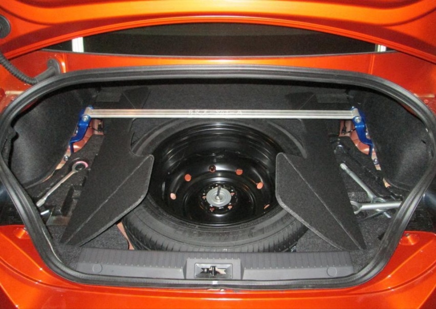

4.后塔顶拉杆
安装在后轮塔顶之间,俗称“后顶吧”,连接后轮左右两侧塔顶,平衡两侧塔顶受力;

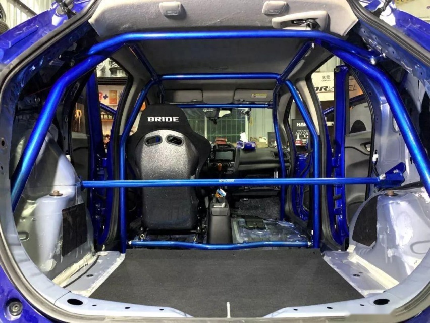

5.后上拉杆
通常安装在C柱上,也称为C柱拉杆,连接两侧C柱,提高车身的抗扭转强度;

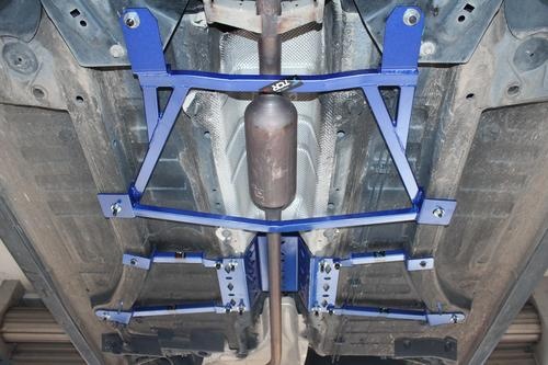

6.底盘下拉杆
安装在底盘之下,连接底盘各个部位,根据安装位置的不同可以分为下三角臂拉杆、下井字拉杆、下侧拉杆等,安装后可以加强底盘抗扭转刚性。

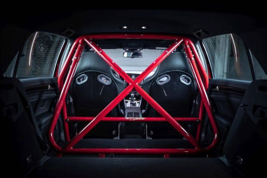

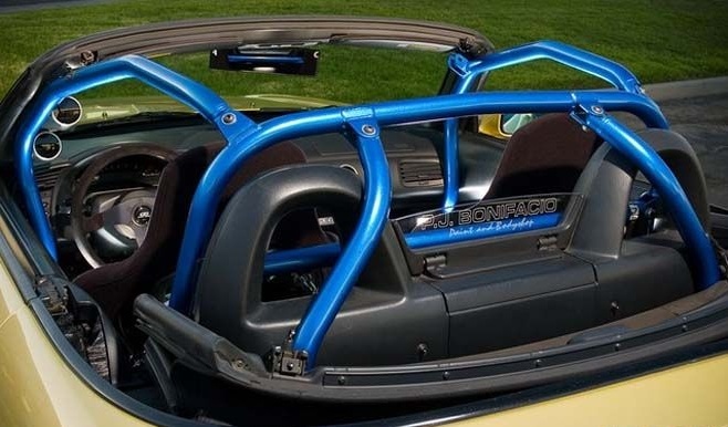

----------------b.加装防滚架
防滚架是指加装在车身内外的钢管框架,分有活动分体式和一体式防滚架。
加装防滚架可以增加车身刚性缓冲冲击,防止车辆在滚动过程中严重变形,保护车身和人员安全。因为比较占用车内空间,一般安装在赛车和拉力越野车上。
【改装学堂】车身强化改装介绍

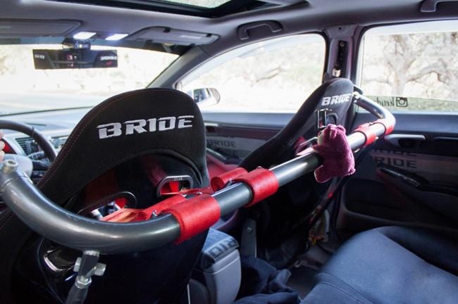

活动分体式:
活动式由螺丝固定,可以拆卸还原,通常固定在车辆内部的螺丝接口处;比较适合性能玩家或者业余赛车。

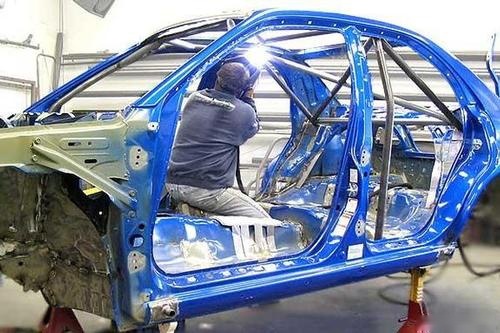

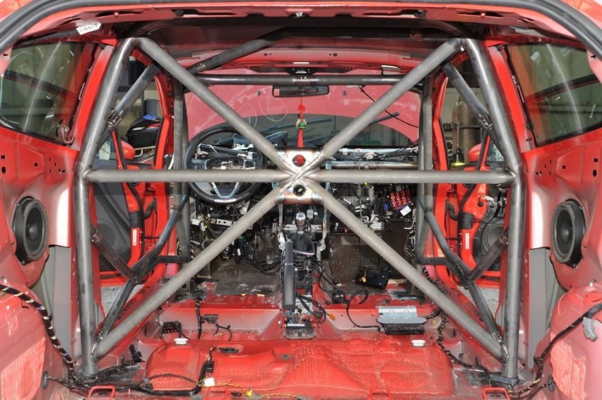

固定一体式
固定式采用焊接形式固定,与车身焊接在一起,通常分前防滚烂、侧防滚栏、后支撑杠等等,一般专业赛车才会采用这种形式,FIA也对赛车防滚架有严格标准规定。
