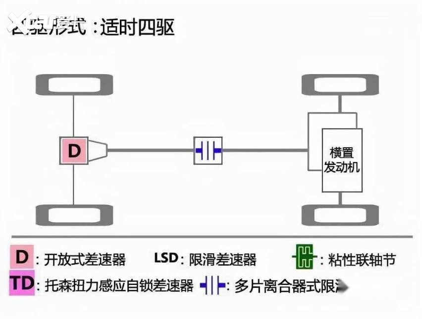

适时四驱可根据字面意思来理解,适当时候的四轮驱动,通常情况下,适时四驱是一种自动的驾驶模式,系统可以根据路况自动选择两驱或四驱模式。在路况比较好的情况下,车辆使用两驱模式,仅前轮或后轮驱动;而车辆行驶到附着力低的路面驱动轮打滑时,通过中央多片离合器式限滑差速器来传输动力到四个轮胎,从而切换为四驱模式。
不要乱买四驱,不然可能很后悔!
适时四驱的优点是其结构简单,可以有效地控制成本并减轻整车的重量,同时路况良好的情况下基本处于两驱状态,所以能耗表现也比较出色。听起来好像挑不出毛病,但其实它的缺点也比较明显,大多数适时四驱系统在传递前后桥驱动力时受到结构的限制,通常只能将不超过50%的动力传递给后轮轴。这意味着适时四驱在极限越野条件下性能有限,并且如果出现单侧两轮打滑的情况,脱困能力远低于全时和分时四驱。对于真正热爱越野的玩家来说不是一个很好的选择。适时四驱的代表车型也是大家常见的城市SUV,比如:本田CRV、丰田RAV4、奥迪Q5L等。

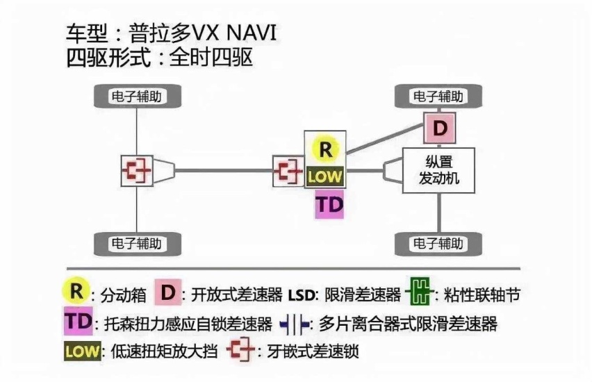

如果说适时四驱的问题来自于两驱和四驱的多切换,那全时四驱就不会出现上述问题,因为它顾名思义就是车辆始终保持四轮驱动状态,由于四轮都具备牵引力和抓地力,车辆的可控性、通过性以及稳定性会得到大幅提升。相比较两驱的车型,全时四驱会有更加出色的主动安全性能,尤其是在一些湿滑路面或者是极限过弯的场景,驾驶员可以更好的掌握车辆的行迹动作,从而保证动态稳定性和舒适性。
不要乱买四驱,不然可能很后悔!
不过,因为全时四驱动力输出路径是由发动机传递到变速箱,再到传动轴,最后到四个驱动轮,并且是全天候无间隙的,所以该系统在动力传递过程中会比能切换两驱的车型要损耗大量效能,从而导致能耗增加。而且其比较复杂的结构也会增加成本,所以全时四驱通常会搭载在一些动力较强、且比较高端的车型上,比如奔驰各车型的4MATIC、大众各车型的4Motion、宝马的xDrive等车型。

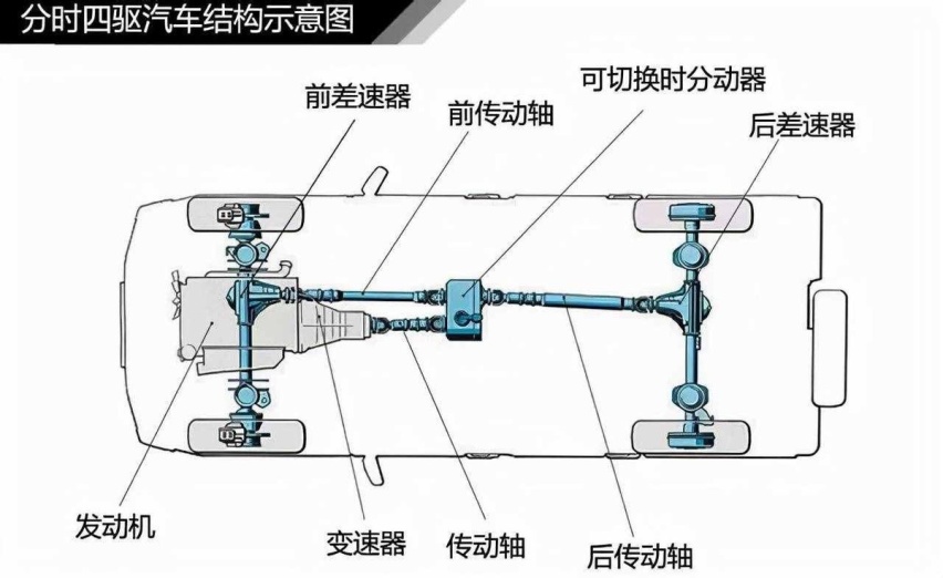

与比较自动化的适时四驱和全时四驱相比,分时四驱的结构则更为复杂,同时需要车辆能够在两驱和四驱之间手动选择。其工作原理是从变速器传递出来的扭矩率先进入分动器、直接传递给后桥,在有四驱需求的路况场景中将分动器锁止,前后轴形成刚性连接。分时四驱系统一般分为2H、4H、4L三种档位,也就是大家常说的两驱、高速四驱、低速四驱,而在低速四驱下,扭矩会加倍放大,从而具备更强的动力输出性能。
不要乱买四驱,不然可能很后悔!
不同于大多数适时四驱和全时四驱采用的由基于电磁结构的多片离合器实现的四驱系统,分时四驱采用了机械结构硬连接的方式。如果是采用电控多片离合器的四驱系统,在行驶过程中电脑就会根据路面实际附着力的情况实时分配动力输出,长时间的输出会产生大量热量,进而可能高温过热而引起行车电脑干预保护。而分时四驱没有多片离合器,采用的是机械结构,通过手动控制可将分动器锁死,使其拥有原始且可靠的性能表现。但是,由于分时四驱系统并没有中央差速器、而分动器又是硬链接,所以前驱动桥、后驱动桥之间的转速差没有办法消除,这个状态下车就无法实现在正常路面上的转弯,甚至容易翻车。同时手动切换驱动模式需要驾驶者具备一定的驾驶技巧和判断能力。专业的四驱自然是要搭配在硬核且具备强越野属性的车型,比如:丰田普拉多和Jeep牧马人等。

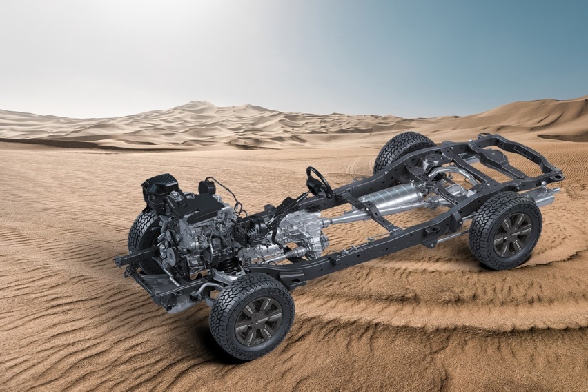

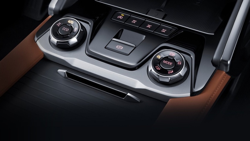

除了常见的这三种四驱之外,其实还有一种达到分时四驱同样的性能又有适时四驱便捷体验的系统,也就是上汽大通硬派越野车领地搭载的超选四驱系统。这是一套既可实现适时四驱又可实现分时四驱的四驱系统,在分时四驱的2H、4H、4L驱动模式的基础上增加了AUTO模式,AUTO模式通过多片离合器为前轮驱动力可从0到50%调节,当中央离合器片完全压紧后,可达到50:50前后扭矩分配。也就是说领地可以像适时四驱一样,具备更好的燃油经济性,当需要轻度越野时能轻松应对。但它也可以有分时四驱一样的硬核实力,4H和4L状态下可实现四驱结构硬连接,而且4L低速四驱可以直接把扭矩放大2.64倍。为了让更多人实现“傻瓜式”越野,大通为这套系统配备了27种驾驶组合模式。如此一来既弥补了适时四驱的性能弱点,又补齐了分时四驱上手难度大的短板,再配上越野必备的“三把锁”,结合19.98万元-27.98万元的售价,给到消费者超群的四驱性能和两驱的燃油经济性,让领地一跃成为目前市场上越野性能最强、体验最好的“超选”越野车之一。
