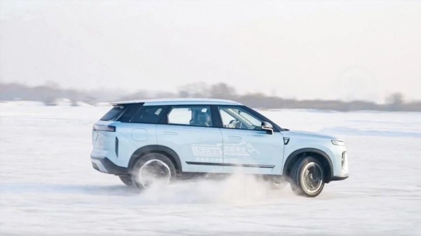

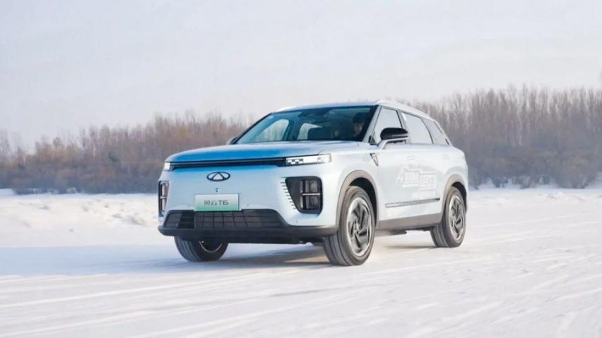

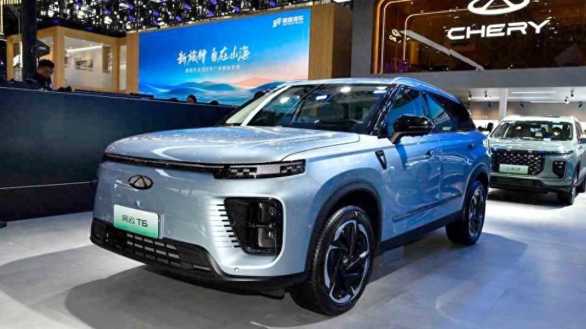

今年的紧凑型插混SUV这个细分市场里,比亚迪宋Pro的最大竞争对手,马上就在3月份上市了。在此之前,我们对这款还未上市的奇瑞风云T6进行了一次深度试驾,先给个小结,这台车在机械素质以及使用感受上,无论是变速箱换挡逻辑上,还是车辆的动力表现,都给到了不错的体验,变速箱、发动机以及电机都发挥了各自的优势。而且预计价位上也会有惊喜。
熟悉奇瑞产品的朋友应该都清楚,这台车也是使用C-DM系统打造的,面向的就是插混市场,用着成熟的发动机技术+电气化技术来实现了低油耗的用车表现。而它的馈电油耗,达到了4.9L/100km的成绩,对于一台SUV车型来说,算是不错的表现。

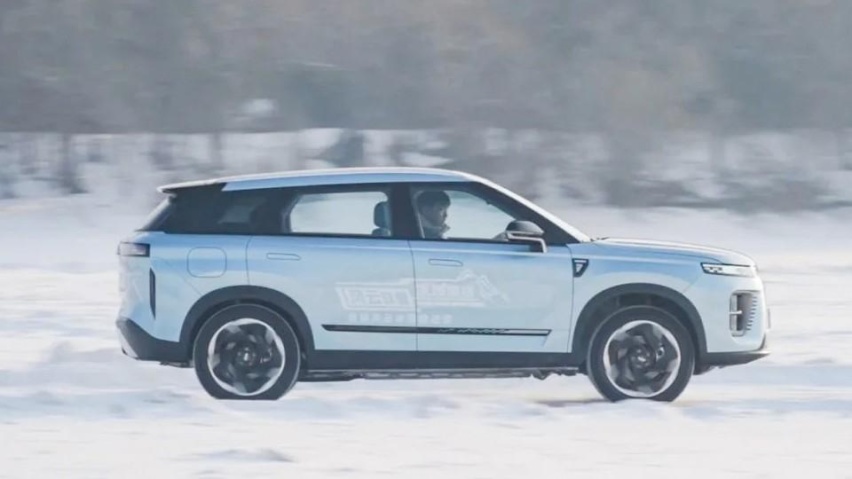

开起来,是怎样的表现?
在发动机端增加了2挡DHT变速后,可以通过减速增扭在中高速区间实现更低转速和更经济的油耗。然后,加上两台电机,整套系统的最大功率达到了314kW,但风云T6的系统最大功率应该大概率达不到300kW的水平。

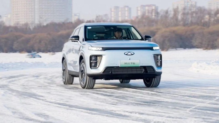

而相比之下,2挡的出现就好很多,相比于3挡更纯粹的是为了能耗和动力两方面的表现发挥到极致就好;关于平顺性,开起来其实质感上相差不大。
总的来看,这台风云T6,是一台在性能与油耗两端都可以兼顾的产品,虽然性能不会调的很极致,但放在同级别的SUV车型上来说,是第一梯队没有任何问题,再有它的油耗因为双电机的加入,让低速域以及中高速域都可以覆盖到。
