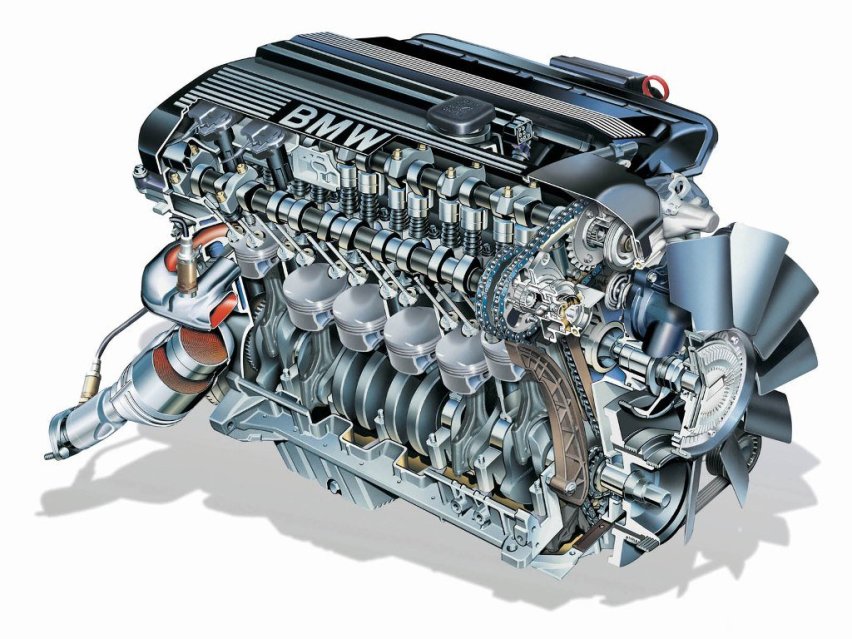

发动机舱的检查项目
1、检查防冻液。正常情况下是每两年一换,但夏季的液面消耗量会比较大,许多车主发现防冻液亏损时都会在防冻液内直接混入清水,这时防冻液的浓度自然就会降低,所以在入冬前好去4S店做一次冰点测试,以判断是否需要更换防冻液。
2、检查机油。在寒流来临之前,应注意自己爱车选用的发动机机油是否为四季通用的,如果不是应及时换成更适合冬季使用的机油。另外顺便检查一下变速器、分动器、差速器、转向器等部位用油是否正确,因为寒冷的气候会加剧这些部位的磨损。
3、检查电瓶。车行万里发动是第一步,而无论什么车想发动离了电瓶显然都是不行的,于是电瓶的入冬前保养就变得格外重要了,一般正常的电瓶使用寿命在2-3年。
检修电瓶的方法先是看看电瓶的大线接头有无松动、腐蚀,如果已经松动的用活扳手拧紧,腐蚀结碱的也不要紧,用热水一冲就成;对于使用湿式电瓶的车主来说还要检查电瓶电解液的液面高度,如果液位低于标线则需加注电解液专用的补充水。
4、检查玻璃水。随着雨刮片一起更换的还有冬季玻璃水。如果玻璃水储罐里灌的是自来水,那结冰后就会把水罐冻裂,这可就得不偿失了。其实冬季玻璃水自己也能配制,只需在清水中加入适当比例的酒精,再配合洗涤灵一起使用,既有抗冻的作用还有清洗的功能。
