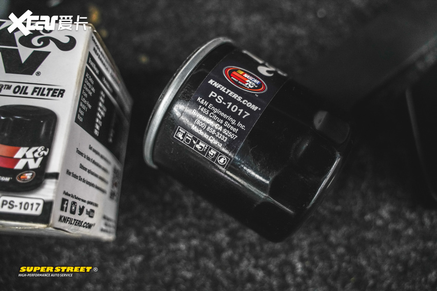

KN机滤PS-1017;汉格斯特活性炭空调滤芯E3907LC;NGK铱铂金火花塞94489;曼牌空气滤芯C32007;

KN机滤PS-1017,美国品牌,在中国有代工厂,这款是中国生产的。K&N Engineering公司位于加利福尼亚州滨江,是全球领先的可清洗高性能空气过滤器和进气系统的制造商。

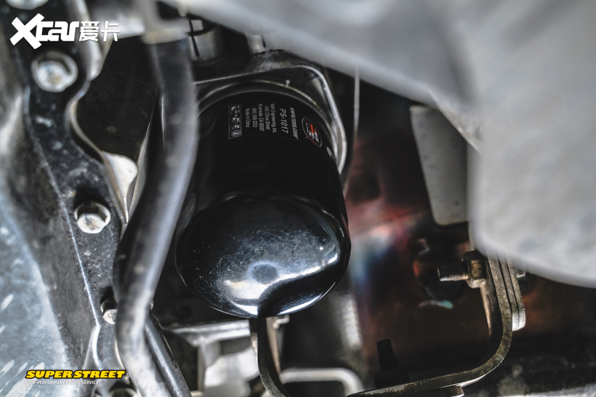

使用专用工具,更换机滤。

安装机滤,K&N于1969年发明了可重复使用的高流量棉质空气过滤器,并从此一直在完善这项技术。K&N是一家世界级的过滤公司,在超过30个国家销售空气过滤器,机油过滤器。

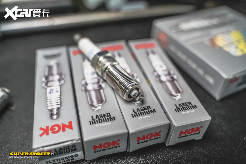

NGK火花塞:型号: ILTR6M9G (94489) ;材质:铱铂金;热值:6度;螺纹直径:14mm;螺纹长度:25mm;六角对边:16mm;点火间隙:0.9mm;产地:日本。

更换火花塞,使用专用工具取出。
凯迪拉克ATSL更换安索签名版5W-30机油,NGK火花塞
在新火花塞上涂抹润滑油脂,在下次更换的时候,可以方便取出。
