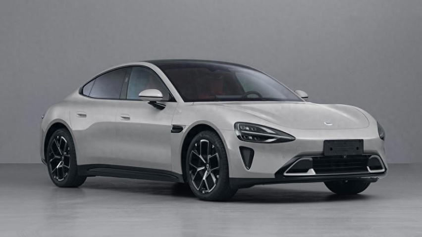

XX万内最好的车,这似乎已经成为车企在宣传时的一个新格式,就连刚进入造车领域的小米汽车想,也很快入乡随俗。日前,雷军就表示“小米SU7是50万以内最好开的轿车”。对此,我们不妨较真一下。且不说50万元以内的所有车型。就聊小米的老对手华为,在预计价位类似,且产品定位接近的情况下,小米SU7的操控就一定能超过华为背书的智界S7吗?

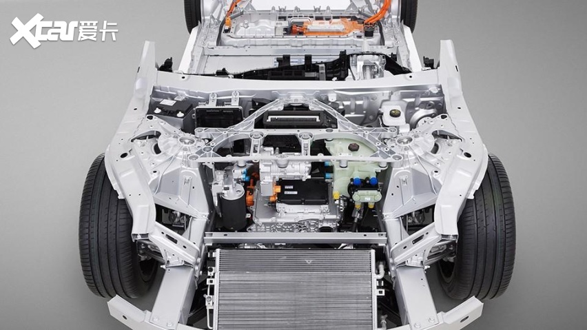

小米SU7与智界S7可以说是非常像,比如说两台车都是车长接近5米,轴距达到或者接近3米,甚至两台车的宽度都是完全一致的。带来的结果是,两款车的轴长比也是伯仲之间。理论上能够在高速直线驾驶中,带来更好的稳定性。另外,小米SU7和智界S7都宣传自己的产品前后配重接近50比50。再结合一个小细节,两台车的前舱布局中,都非常注重把零部件向前轴后侧布局。客观上也会有利于前后配重的标定。总之,在与操控相关的车身设计中,小米SU7与智界S7的相似度非常高。
如果非要选一个存在较大差距的地方,那可能就是高度。或者延伸下来说,就是车辆重心。这部分,小米SU7着重宣传了自身的重心低至443mm。由于重心值并不是车企习惯性公布的数据,所以智界S7并没有对应的参数对比。但如果只看车身高度,在都是四驱版本的情况下,智界S7确实要比小米SU7高了21mm。当然,这并不能明确佐证小米SU7的重心就一定更低。
至于对操控影响最大的底盘悬架部分,小米SU7与智界S7几乎也是玩大家来找茬的水准。前双叉臂、后五连杆,而且前悬架采用双球节、虚拟主销设计。先说前悬架,双叉臂本就是注重操控的中高端车型专属。进入新能源时代后,由于车辆的配重增加,悬架结构几乎普遍比燃油时代强化了一个级别。而为了保证操控的灵敏程度,以及悬架对抗波动的能力。双球节这一曾经被宝马和保时捷,拿来优化麦弗逊的技术,被用在了双叉臂身上。这就有点类似奥迪在前悬架上采用五连杆结构,即将原本的单根支臂,拆分成两根连杆,以获得更好的稳定性与轮胎抓地力。
而前悬架对虚拟主销的应用,也延伸到了后悬架身上。小米SU7与智界S7都选择了较为传统的标准五连杆后悬架结构,而不是多见于注重性能的新能源车上的那套H臂多连杆结构。五连杆与H臂多连杆,都可以兼容后桥大马力电机。在有电四驱,或者大马力后驱的情况下,两者几乎是必然的选择。但标准五连杆的调校灵活性要比H臂多连杆更高,后者倒更像是追求纯粹驾驶的产物。而五连杆在平衡操控、灵活性和舒适性方面,有着更大的潜力。小米SU7与智界S7虽说都是注重操控类的轿车设计,但它们显然并不会追求极端。
