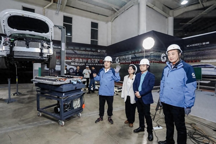

4月2日,星途汽车联合中汽中心技术专家,对星途瑶光C-DM“过刀山”超国标底盘连续撞击挑战试验车及其电池进行了彻底拆解直播,并结合大功率充放电、126倍国标冲击坠落等试验,证明了瑶光C-DM动力电池在连续经受远超国标测试难度的撞击后,可以做到功能基本性能正常、内部无损坏。再次向公众证明了瑶光C-DM动力电池优异的安全性和安全设计水准。中汽中心首席专家孟宪明教授与来自星途、宁德时代的技术专家全程参与拆解和试验,另有行业媒体、汽车达人现场全程观摩见证。

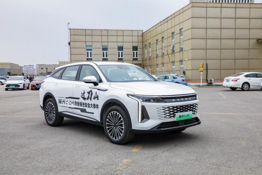

20多天前,在场数百位车主、媒体和全网数百万网友共同见证下,瑶光C-DM主动发起远超国标(30 km/h、30mm侵入量)的新能源车底盘连续撞击测试,以30km/h、 40km/h、50km/h的速度分别撞击与电池存在30mm、40mm、50mm侵入(重叠)的连续三根车底障碍物。此次用于拆解的试验车,正是那台“连续3次撞击且静置30min”后,依然能做到“不冒烟、不漏液、不浸水”的瑶光C-DM。

在试验车顺利完成充放电试验时,现场专家就对电池的完整度做出了相当积极的预测。但当现场专家把电池包从底盘上拆解下来的时候,其电池完整度之高依然还是令数十万网友、专业媒体难以置信。

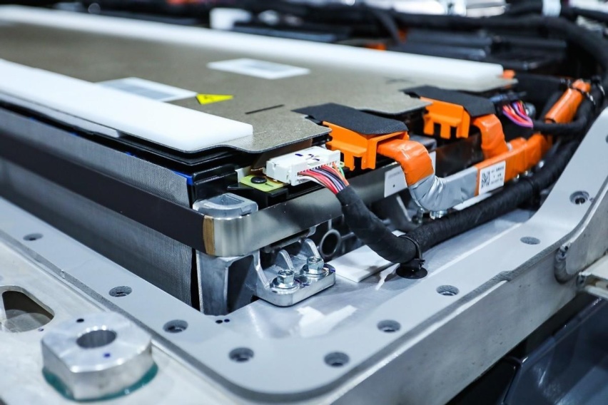

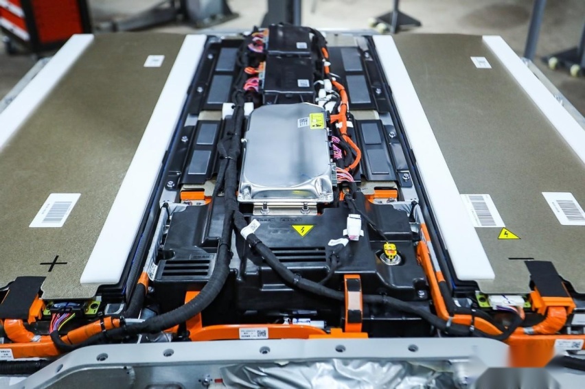

打开铝合金下防护层之后,我们可以看到,MPP抗冲击缓冲层基本没有任何变形,仅有两条凹痕告诉观众,20多天前的碰撞有多么剧烈。值得一提的是,打开的隔板内并未有任何冷却液的泄漏,这一点再次验证了瑶光C-DM电池安全性能之强。
在完全拆下之后,电池内部的构造一览无余。规整的线束和完好无损的电控系统依然整饬地排列在内,在高强钢底护板和抗挤压能力达10吨的边梁保护下,哪怕是一个线头、一个接口都没有发生松动。

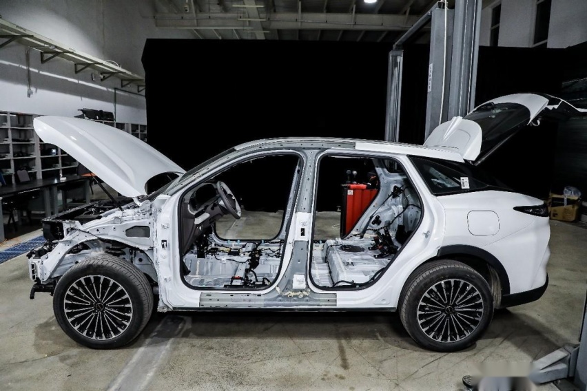

而透过瑶光C-DM试验车切割后一览无余的白车身,我们可以窥见笼式吸能太空舱在应对更加复杂的碰撞场景时吸能与防护设计。热成型双座椅横梁和热成型钢组成的环状门框骨架,能有效地吸收和分散碰撞能量。在底盘位置起伏的位置大量分布着高强钢和热成型钢的组合,使得能量传递及吸收更为可靠。也正是因为这些强大的被动安全设计,所以瑶光C-DM在其他同级产品车门都打不开的极限底盘碰撞工况下,不仅保全了所有的三电系统,还能够再次实现正常行驶。
