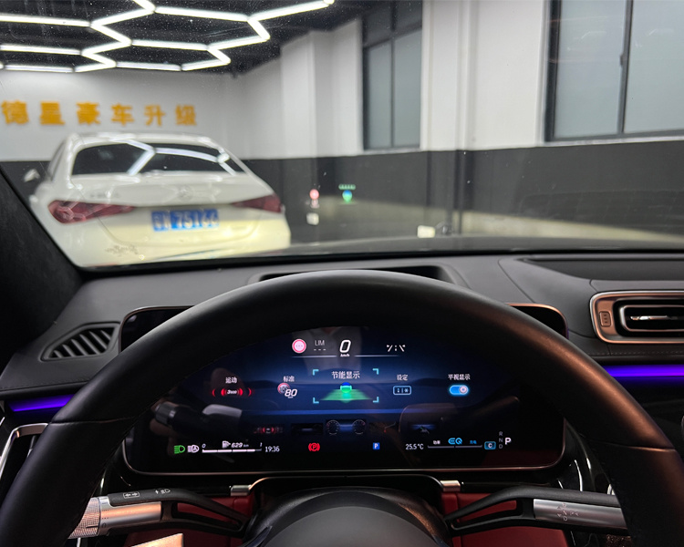

24款奔驰s级升级抬头显示都有哪些选择方案?我们都是知道抬头显示有2种,一种是带裸眼3d的ar实景穿越,还有一种就是入门级抬头显示。

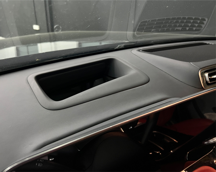

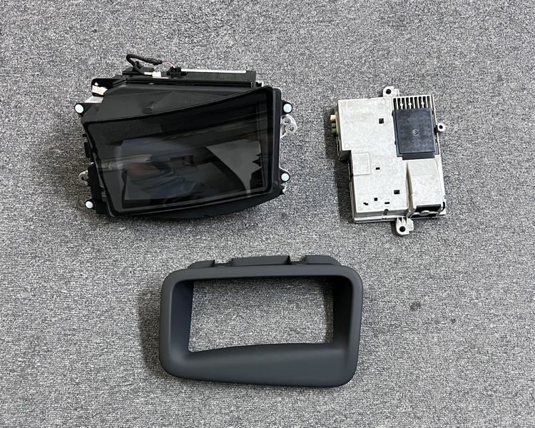

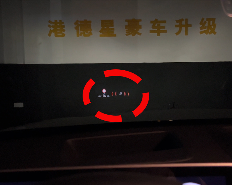

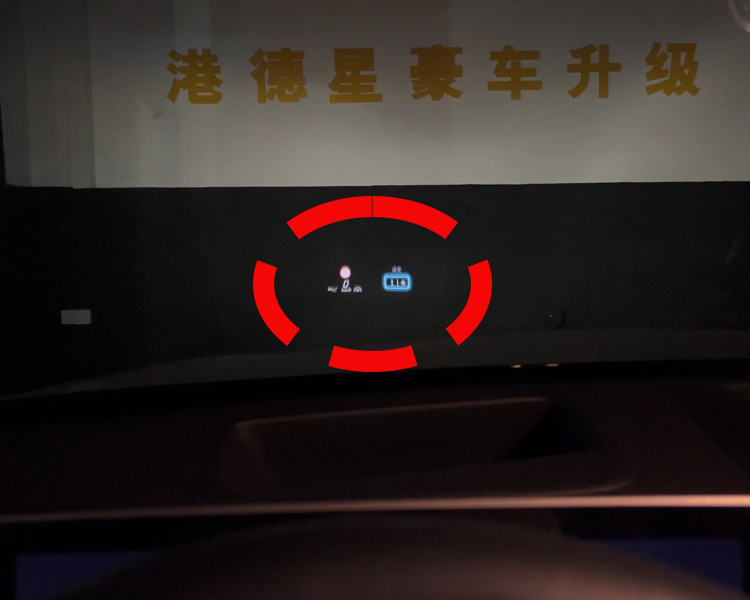

实景穿越抬头更换动作大成本高,一般都是不建议,相较于入门级抬头显示就是性价比比较高了。升级也是比较简单,只需要加装显示器,盖板,抬头显示电脑就可以轻松实现,另外升级过程中需要注意一个细节,就是考虑有没有必要要不要换前挡风玻璃,对于清晰度有要求的车友我们是建议更换的,因为前挡风玻璃原车是不支持抬头显示的,如果不更换玻璃,会稍微有点重影,个人认为是不影响使用的,具体效果就是看个人喜好。

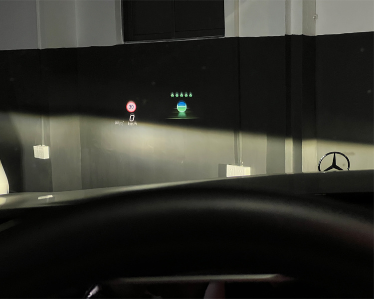

抬头显示器生成的虚拟图像投射到驾驶员的自然视野中,并且似乎漂浮在发动机罩上方。驾驶员选择的信息,例如当前速度、速度限制或导航指令,以高分辨率和彩色显示。这意味着即使在晴天和晚上,信息也清晰可见。
直接视野中的定位可提高您的注意力,良好的感知力可缓解您的眼睛。这些因素对您的警觉性有积极影响,尤其是在长途旅行中。可以调整平视显示器的高度,以便您可以从适合您的角度查看投影。您可以使用驾驶员座椅上的可选记忆功能轻松保存所选设置。
