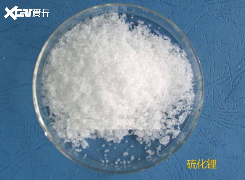

硫化物电解质一般指的是硫化锂、硫化盐之类的,优点是导电性比氧化物电解质要强很多,但缺点是接触空气就会释放出剧毒的硫化氢气体,因此对电池包密封性和碰撞安全有着极高的要求。
