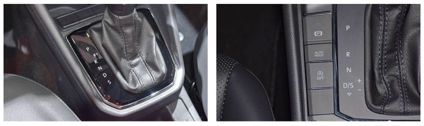

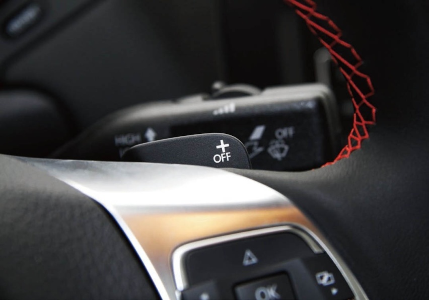

其实AT/DCT和CVT这三种结构的变速箱都有手自一体变速箱和自动变速箱两种,而它们的区别很简单:“有没有手动模式”。
左:自动变速箱 右:手自一体变速箱
而我朋友之所以会有这样的疑问,也是来自于销售的引导;销售告诉同事,虽然朗逸和桑塔纳的自吸车型自动挡都是6AT变速箱,但是桑塔纳采用的是自动变速箱,而更高级的朗逸则是使用的手自一体变速箱,想运动的时候切换成手动模式就是手动挡的车了,不想激烈驾驶时换成自动模式,又是自动挡,集成了手动挡的驾驶乐趣和自动挡的便利性,呃......

虽然手自一体变速箱相比较自动变速箱多了手动模式,看起来更加高大上而且多了能够手动选择挡位的功能开上去也更有趣一点,但是从结构上来说两者真的没有什么区别,只是手自一体变速箱能够允许你在速度适合的时候选择到你想要的挡位而已。

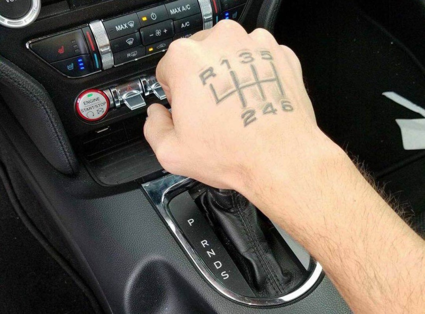

不过终归是多了一项功能,从使用角度还是多了一种选择,那么平时真的可以用手动模式当成手动挡的车开吗?很遗憾,可以,但是绝大多数自动挡车型的手动模式都没有手动挡的驾驶乐趣。
由于自动变速箱的手动模式换挡逻辑是“司机操作换挡机构发出换挡信号-电脑判断当前状态下是否执行换挡指令-电脑发出换挡信号-换挡机构执行换挡”,因此往往有一定的延迟时间,而且这种操作实际上还是电子化的,相比较手动挡车型纯粹的换挡来说,有很强的电子感,就好像是在玩模拟类游戏一样。

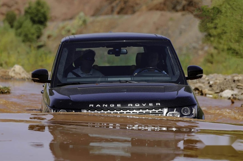

再比如涉水时为防止排气管倒灌,车辆需要保持较为恒定的排气速度,这就要求自动变速箱车型在涉水过程中最好别换挡,因为换挡会导致转速变化从而增大倒灌隐患;这时候使用手动模式就会保险很多。
