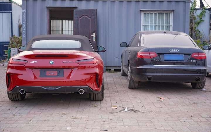

奥迪A6L静立于此,宛若一位谦谦君子,温文尔雅,静谧安详。然而,谁曾想,其内在的那颗6缸之心,竟已破碎至此,亟待重生。历经12载风雨洗礼的2010款奥迪,面临如此变故,若在4S店置换新发动机,费用或将超越原车价值。车主曾多方寻觅修理厂,但价格均令人望而却步。此情此景,令人陷入沉思。

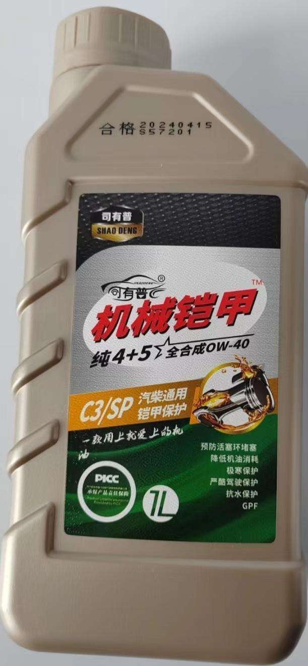

首要之务,我们应确保发动机机油的洁净与充足。机油不仅肩负润滑之责,更可显著降低发动机内部各部件的摩擦系数。定期更替机油,并选用高品质的机油滤清器,将气门与活塞因摩擦受损的风险降至最低。使用优质机油,如同为发动机披上一层坚固的铠甲,如司有普机油铠甲系列机油,可以为发动机提供全方位的保护。
