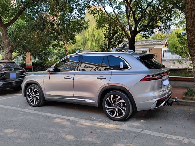

②缺点:涡轮增压迟滞,一二档齿比不好,所以夏天开空调低速特别无力,而且离合点不好找很容易熄火。第二台车:公车 起亚赛拉图发动机排量:1.6自吸改装项目:无优缺点:①出租车都用这车了,所以没毛病,使劲造。提速不要脸,贼快。②因为这台车,每月油费将近5000元,让她把手动挡练得好好的。每天跑5.5小时高速。另外,中间还开过金杯海狮面包车,其实也还好,也挺好开的。第三台车:公车 长安 欧尚MPV发动机排量:1.5自吸改装项目:无优缺点:①电子助力,好开。起步快。能装货,7座。没得说,夏天开到枇杷树底下,爬上车顶采枇杷,贼香。②每月油费将近5000元,让她把手动挡练得好好的。每天跑5.5小时高速。第四台车:江淮 和悦RS 二手发动机排量:1.8自吸购车年份:2017年5月购车原因:老婆上下班不方便,所以把长城C50给她开了。她因为工作安全考虑原因,辞职了没公车开了,不得不再买一台,限于当时手头没什么钱,所以先买台最初想买的二手车代步。改装项目:加装减震增高垫+可调节小吊杆+氙气大灯优缺点:①优点:线拉油门,起步快,三菱发动机可靠。空间很大,出门旅游可以带上一家人+行李。②缺点:水箱水管接口设计有缺陷,离进气歧管很近,O型圈易损导致1-2年就要漏防冻液。因为二手的,所以年份大了,底盘橡胶件基本都换了一遍,让她花了学费也学到不少汽车知识。小插曲:新冠疫情爆发前,开着这车从无锡一路开回甘肃,单程1750公里,因为没有定速巡航,没有行李架。把她腿踩瘸了要,太难了,开到腿抽筋。不过这车真的不错,挺好的空间大。第五台车:吉利星越L发动机排量:2.0T购车年份:2021年8月购车原因:老车经常水箱坏,又没有行李架,考虑后续还要开车回甘肃,长途要有定速巡航+行李架+主动刹车+动力要强+必须四驱,刚开始看中长安科赛GT 2.0T,后面又看中豪越,最后星越L上市后,她认定“它”就是她的真爱,非它莫娶。改装项目:加装 房车拖车杠+拖车钩+一体式行车记录仪+底盘护板+油路护板+车顶行李架横杆优缺点:优点:①带全速自适应巡航和主动刹车预警,可以满足她单程将近2000公里的回家路。②带车顶行李架,她买了横杆,650L的行李箱之前就有,很能装。③带主动刹车预警,前几天晚上她倒车,突然外卖小哥开着电动车窜过来,安全带自己收紧,主动刹停。把他老婆吓一跳,最后从摄像头里看到小哥驶过。瞬间感觉这太香了。因为之前她追尾过宝马X5,出隧道,有些人习惯踩刹车,导致连环追尾事故,还好车速不快,对方就修了5000,走的保险。所以主动刹车也在她选车的要求内。④四驱,后续可以考虑租一台拖挂房车出去旅游,诗和远方。只不过被疫情暂时一刀切了。缺点:①目前比较恼火的就是停车熄火时,HUD一直不停的复位。②自动启动每次上车都要手动关,上坡开自动启停时溜坡过1次,吓到了。另外每次启动要大电流,市区频繁自动启停,会不会也会造成亏电,来不及充电嘛。

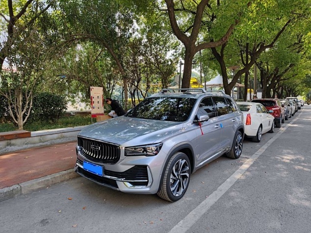

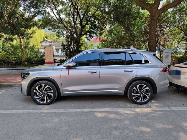

从无锡华诚4S店,喜提新车。刚开始老婆看中长城摩卡,最后在她的坚持下还是选择了性价比更高的吉利 星越L四驱旗舰。

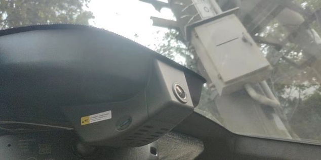

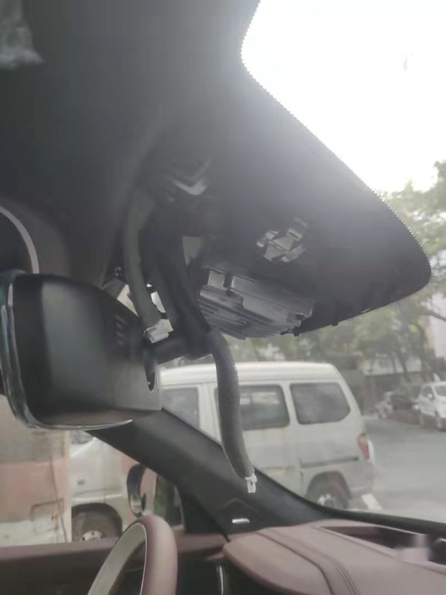

一体式行车记录仪 自己动手装好,本来想去外面装的,还要预约请假去装,贼烦,自己开干也很简单。so easy!

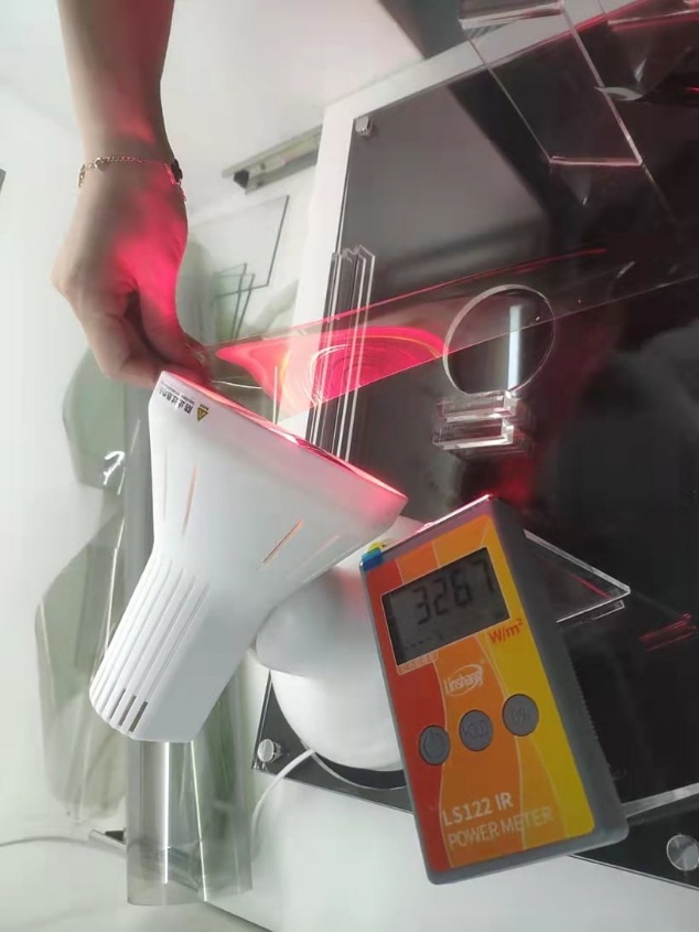

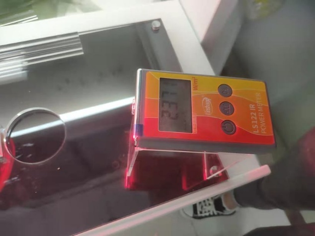

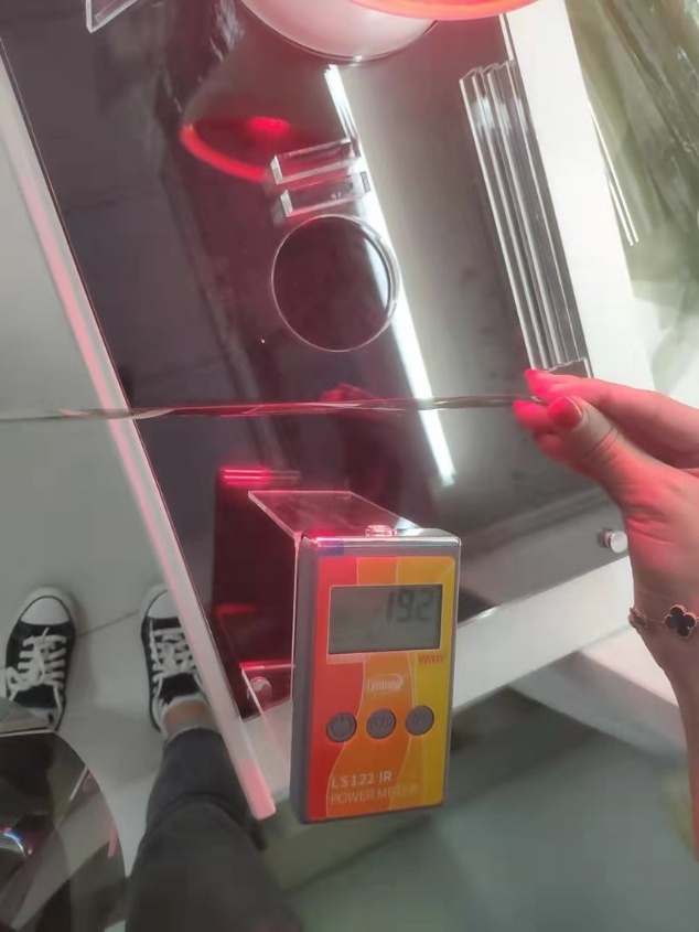

贴膜前,热量2371
金属膜 贴膜后192,降到1/10
金属膜隔热测试,反射热量。金属膜背面一点不烫,陶瓷膜是吸收热量,摸了下很烫。

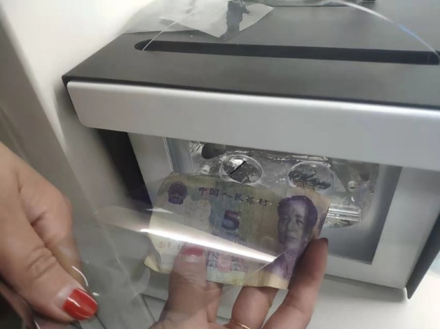

紫外线测试,注意5
金属膜,紫外线阻隔。天窗也贴了,还送车子前后四个角TPU防蹭保护膜

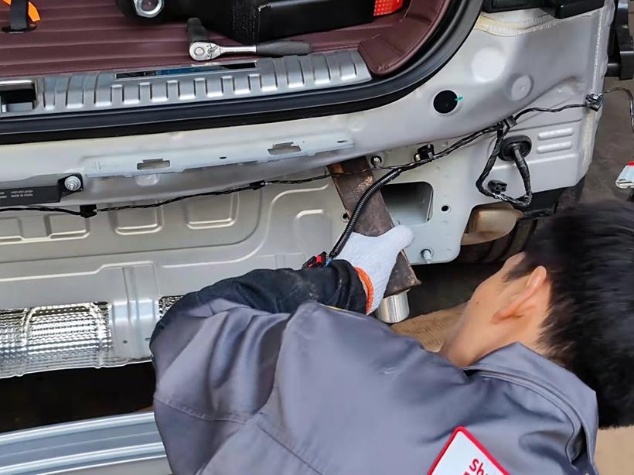

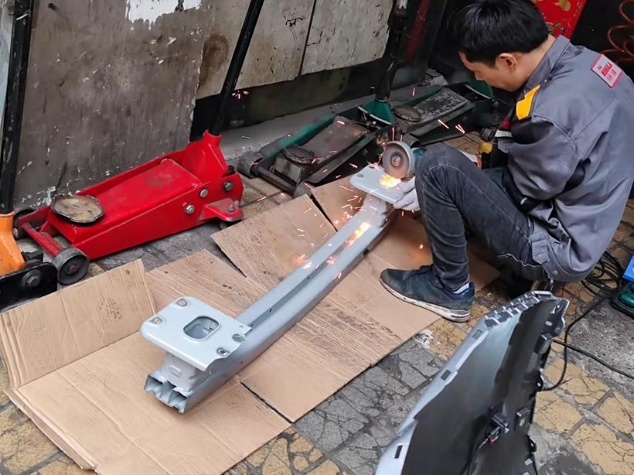

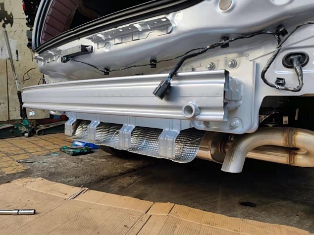

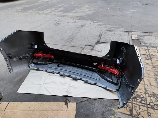

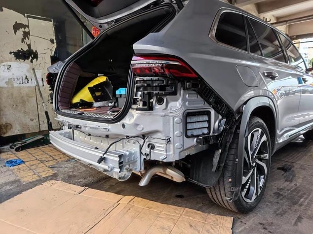

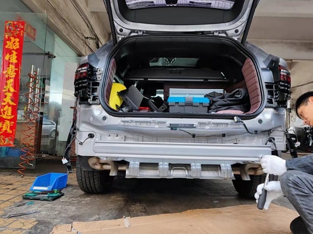

后保险杠拆除

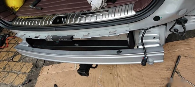

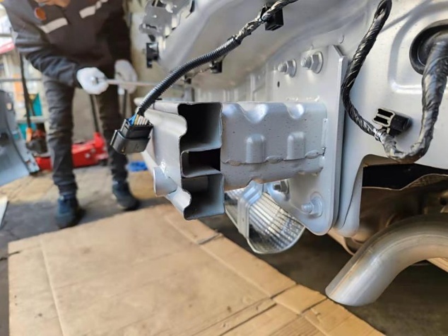

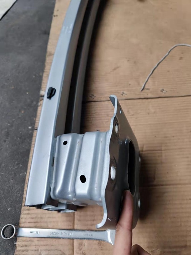

后防撞梁结实,铁的,磁铁能吸住。
尾部大裤衩脱掉后的效果

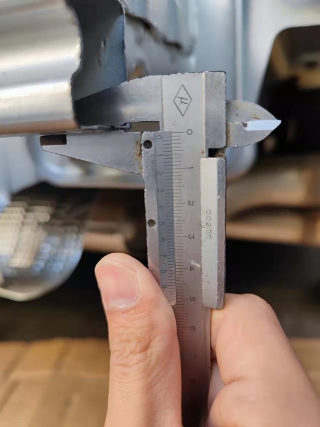

后防撞梁厚度,借了一把游标卡尺。

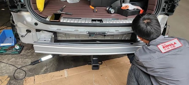

拆防撞梁

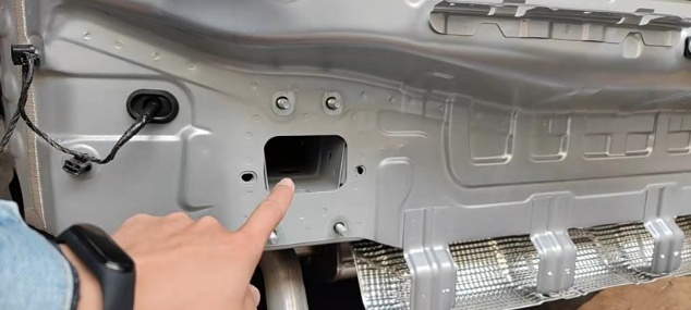

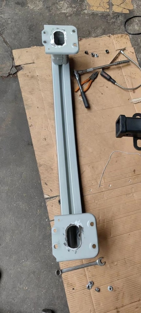

两边这个纵梁孔里塞进去,搞里头。
塞不到底,有干涉,她打屁股,敲几下。

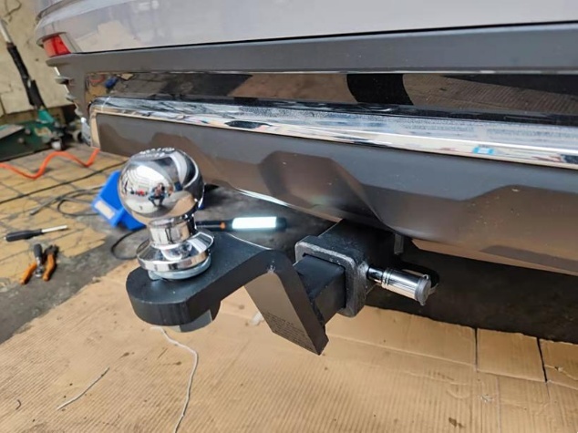

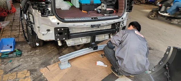

房车拖车杠塞纵梁里,其实中间有个插曲纵梁里面的孔位不对,还去扩孔了几次。这拖车杠厚度将近3mm,比防撞梁厉害3倍。金刚屁股!

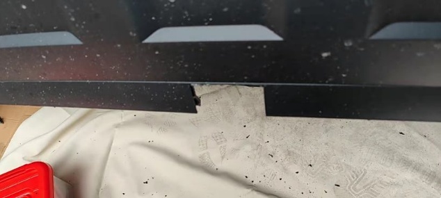

黑色拖车杠外面装原车后防撞梁,但这部分凸起又有干涉,继续切割平。
切,切,切切切。。。
切平后效果
没有防锈的东西,打胶象征性防锈下。
安装后防撞梁

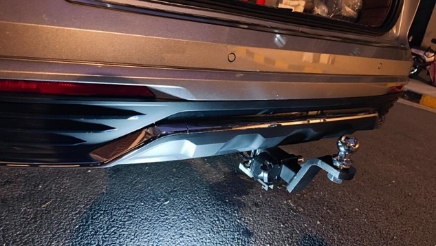

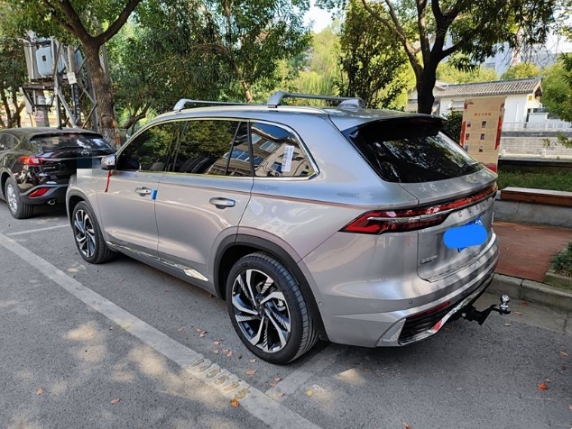

拖车杠+防撞梁 双截棍,屁股硬邦邦,就像东北大板一样结实。

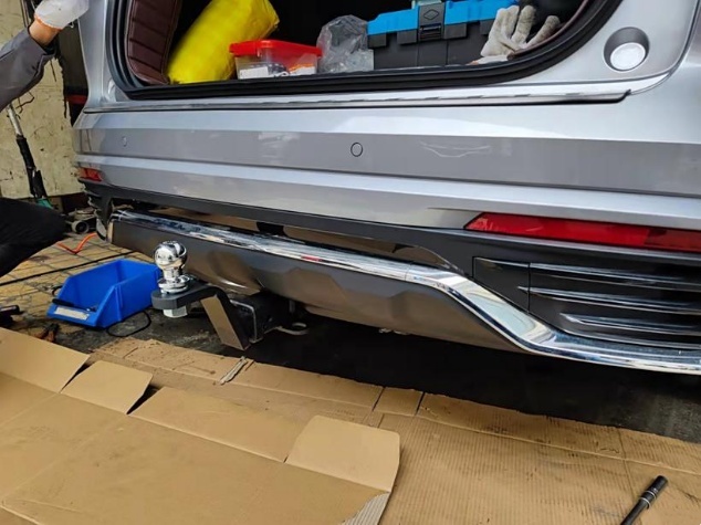

装后拖车钩时,发现塑料保险杠还有干涉,继续切割,发现后塑料保险杠是双层塑料,很结实。
装好后效果,严丝合缝。

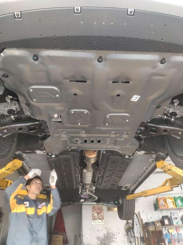

加装底盘护板+油路护板

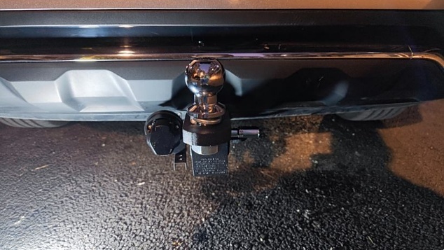

拖挂线束装好
