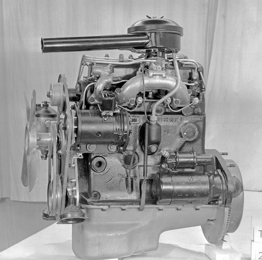

从1948年起,多用途车乌尼莫克就成为了第一款采用“敲打”或者说是“预敲打”的初代产品,包括在180 D车型中,发动机并没有褪去其粗犷的气质,尤其是在冷启动时。当排量为1767立方厘米的柴油发动机正式开始焕发光彩,让我们来了解一下它的关键技术——预燃室。

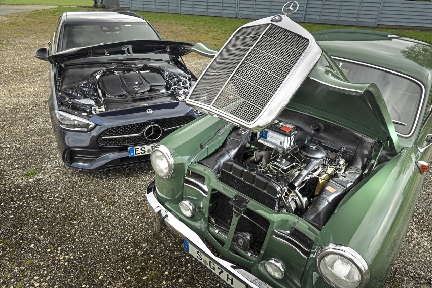

这项技术是法国人普罗斯珀·勒奥朗日(Prosper L'Orange)1909年发明的,当时他与鲁道夫·迪塞尔(Rudolf Diesel)共同开发了压燃式发动机。正是预燃室原理使柴油机进一步发展成适用于陆地车辆的紧凑型发动机成为可能。在一个很小的空间内(约为主燃烧室1/3的容积就足够了),预燃室在功能上取代了以前用来提供必要喷射压力的重型压缩机。燃料通过喷嘴以约400巴的压力喷入预燃室。在那里,燃料会遇到高热引爆栓。由于预燃室中的空气量较小,只有部分燃料能够被点燃。然而,爆炸产生的膨胀迫使其余的细雾化混合气在高压下通过一个小通道进入主燃烧室,在那里高压缩引发自燃。可以说,预燃室就是柴油机的火花塞。
直喷系统则需要以更高的压力喷射燃料,使其雾化成可点燃状态,才能实现这一点。在OM 654中,这是通过压力高达2700巴的共轨喷射系统实现的。罗孚、菲亚特、奥迪和大众集团的其他汽车在采用直喷技术方面比梅赛德斯-奔驰更早。直到1996年3月,E 290中使用的OM 602涡轮增压柴油发动机才开始采用直喷技术。
随后,梅赛德斯-奔驰接连在V8、欧6排放和柴油混合动力汽车上发力,将压燃式发动机发展推向顶峰。而在此之前,梅赛德斯-奔驰长期以来一直独占鳌头:早在1985年,W 126就配备了排放微粒过滤器;1978年,300 SD涡轮增压发动机(W 116)配备了115马力的直列五缸涡轮增压发动机;1974年,世界上功率最大的自然吸气柴油发动机——80马力的240 D 3.0诞生了。
过往的OM 636发动机,其竞争目标不是卓越的驾驶表现,而是力求达到无与伦比的运行性能。该发动机可为小型货车、公共汽车、铲车、船舶、消防车和应急发电机提供动力,适用范围堪称广泛。而彼时的180 D被称作“浮筒”(Ponton)。现在,发动机已经完全预热,此时将点火杆向下按,启动器开始启动柴油发动机。当车头四只汽缸发出第一声轰隆隆的碰撞声时,车尾会冒出一缕黑烟,融入清晨的凉爽天空。但发动机仍在继续点火,而且很快就稳定下来,让人意识到没有什么能动摇或阻止它轻快的运转。至少,在直列喷射泵继续将可燃物质注入预燃室并使之点燃的情况下是如此。是的,兼容多种燃料(从重油到食用油)也是OM 636的优点之一,这让现代柴油机在它面前有些自惭形秽。现在,通过右侧转向柱上伸出的细小变速杆挂入一挡。踩下离合器,完成接合,180 D在不可阻挡的平静中驶出。

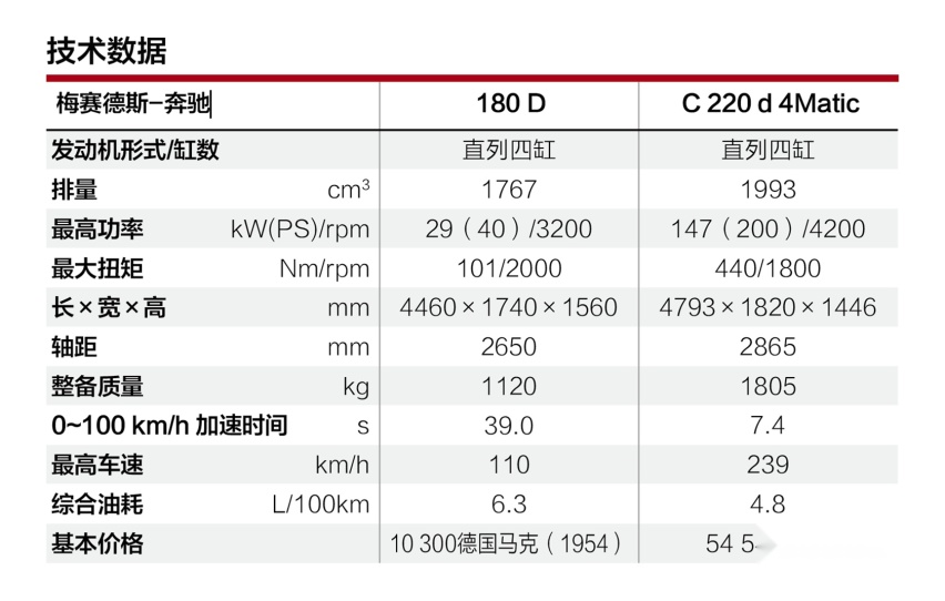

到目前,柴油发动机已经取得了长足的进步,也许以当前的双涡轮增压柴油发动机为代表的C级车型将是历史上最完美的C级车型。OM 654柴油发动机是梅赛德斯-奔驰在柴油机研发的巅峰之作:铝制曲轴箱、铝合金汽缸盖、钢制活塞在具有铁钴涂层的汽缸轴内反复运行,活塞上的阶梯式凹槽可提高燃烧速度,四只汽缸上分别有四个用于气体交换的气门,这四个气门的运行通过两个横向放置的低重心兰彻斯特平衡轴来稳定,水冷式涡轮增压器的涡轮叶片位置可以通过电动机进行调节。在涡轮增压器之后是排放控制,尾气净化系统包括氧化催化转换器、柴油微粒滤清器、SCR涂层颗粒过滤器和SCR催化剂。在新款C级车中,柴油机还配备了轻度混合动力系统,功率为15千瓦,扭矩为20牛·米,这相当于180 D的50%功率和182%扭矩。
由于强大的电动助力系统可以抵消早期的增压压力不足,因此C 220 d在启动时涡轮迟滞几乎不会被注意到。自动变速箱会在之后的行驶中稳定地在九个挡位中始终保持精确换挡——行驶平稳同时实现最佳效率,而在需要加速时带来必要的动态性。即使是在440牛·米和200马力的的动力下,发动机也从未变得很吵。
