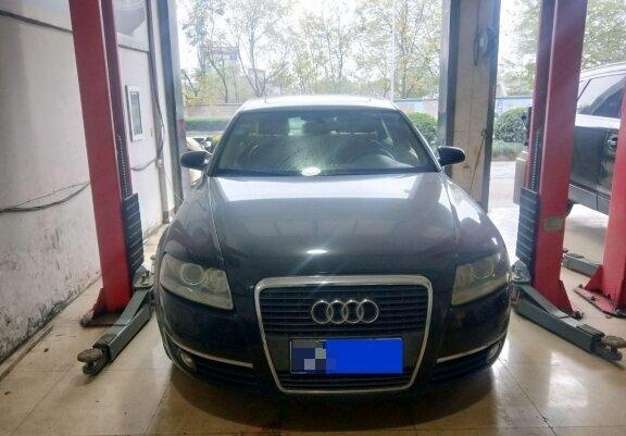

见过烧机油猛的,没见过这么猛的烧机油,当车主打电话告诉我,他的奥迪A6L,50公里烧一升机油的时候,我以为车主在吓唬我。见过500公里烧一升机油的,这50公里烧一升机油车还能开吗?这得造成啥样了?
但是别不信,耳听为虚眼见为实,真的是50公里烧一升机油,客户从丹东到大连400多公里路,用掉了七桶一升装的机油,车是小舅子去开的,机油是他在当地修理厂买的。
实表行驶了二十多万公里,这辆车烧机油的问题确实相当严重。尽管难以置信,但车况的确如此。我的车友们都知道,在解决烧机油的问题上,我总是尽可能为客户着想,倾向于采取非拆卸的保守疗法。然而,在这个特殊情况下,经过与客户深入沟通和详细检查车况后,我们意识到如果不拆卸恐怕无法找到更好的解决办法。最终,我们决定进行拆解,结果也证明了这个决策是正确的,它揭示了烧机油严重的原因。

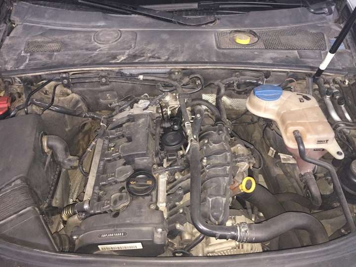

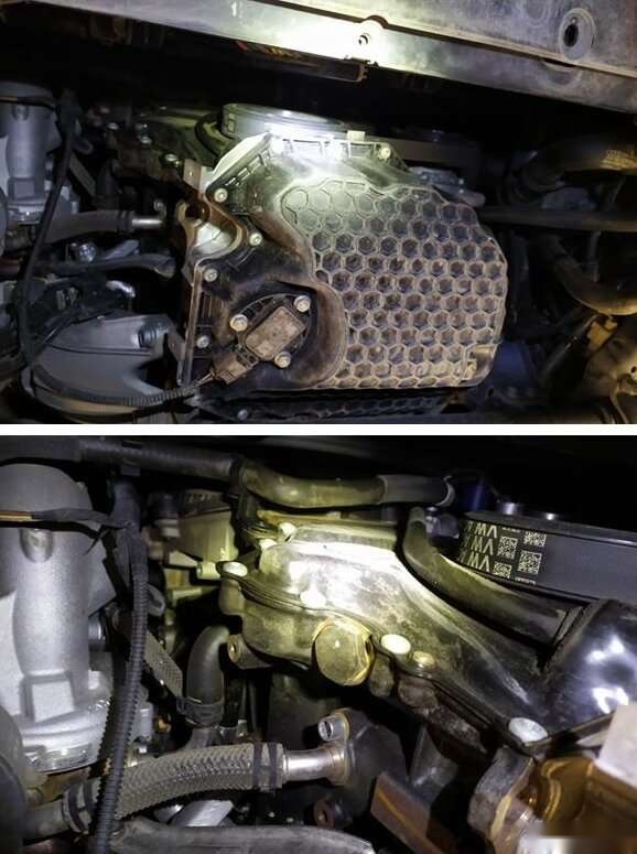

在大修前,我例行检查了一下负压,结果竟然只有两位数,仅仅十几!这简直不可思议,我考试最低也没拿过十几分。很明显,这废气阀肯定是坏了。
事不宜迟,我立刻开始拆卸。不过,这对车主来说可不是个好消息,奥迪的发动机维修费用相当不菲。但相较于宝马和奔驰,其维修成本已算是较为亲民了。实际上,2.8发动机并非烧机油的“重灾区”,相较之下,2.0T发动机更容易出现这一问题。然而,只要是奥迪的发动机,特别是早期型号,经过时间的考验,都难逃烧机油的命运。

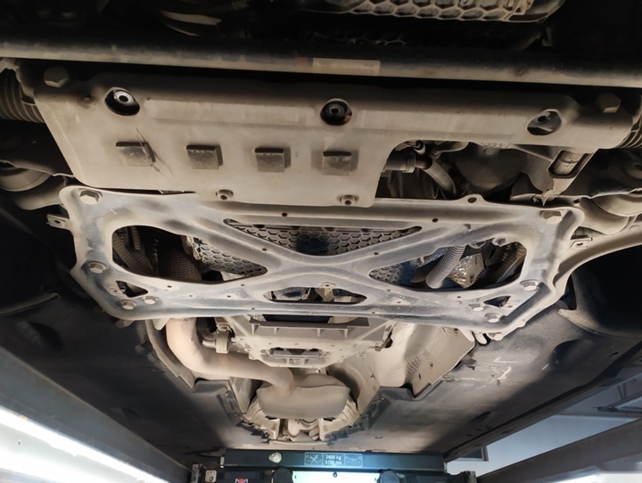

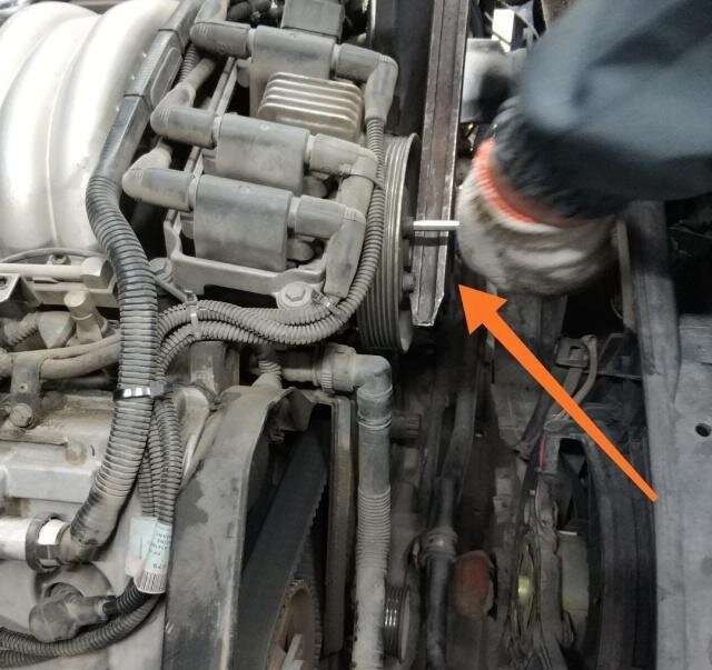

拆下助力泵、发电机、空调泵以及所有与车辆相关的附件,确保拆卸彻底。同时,移除排气管,该排气管配备有三元催化器,一旦损坏,原厂零件价格高达一万多元,内部含有稀有贵重金属,普通消费者难以承担。

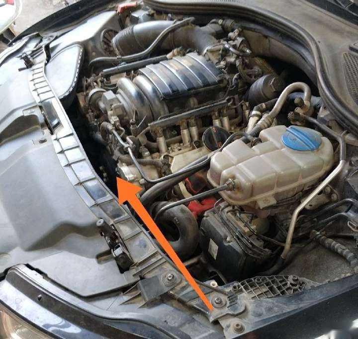

单边的气门室盖,我突然意识到一个关键点:如果打开这个盖子,发动机内部是否保持清洁?是否存在油泥呢?当移除废气阀后,如果负压较低,很可能是由于该部件损坏。尽管这个部件与2.4的型号外观相似,但请留意,它们的零件号并不相同,一个带有P,另一个带有R。主要区别在于它们的负压数值。移除废气阀后,下方即为分离室,分离后的机油都会从这里回流。这个区域既是水道也是油道共同经过的部分,因此容易发生泄露。
说到泄漏问题,节温器已经出现了泄漏。这款节温器在之前的3.0T车型中,第一批确实存在缺陷,经常导致水温异常升高。因此,我在4S店时曾多次参与紧急抢修。至于链条轮,松开后,你能感受到2.8的引擎确实非常强劲。这款引擎拥有两根轴都配备VVT调节的先进设计,这是很多普通车型所无法比拟的待遇,也正是这一点吸引了当年我们4S店内部领导纷纷选择这款引擎。至于凸轮轴瓦架,拆下来后,实话实说,机油的质量并不理想,发动机内部留下了黑色的痕迹,这显然不是使用全合成机油所留下的。

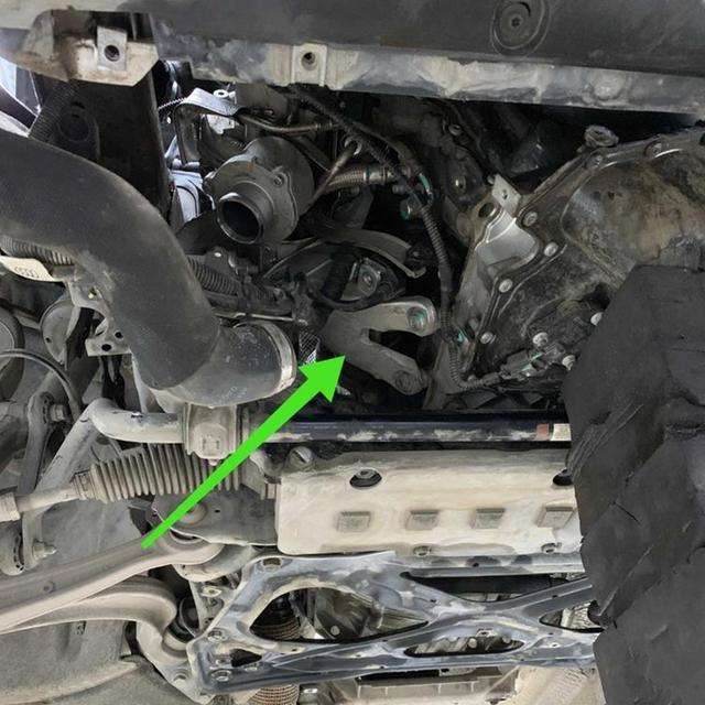

在此,我们犯了一个严重的失误。我们仅凭观察汽缸壁的情况,就误以为问题并不严重,可能只是需要镗缸而已。然而,事实证明我们过于轻率了。当我们拆下发动机支架垫时,眼前的一幕令我震惊,支架垫已经出现了分离。车主还提到他曾更换过这个发动机支架垫,但很可能是用了假冒伪劣产品。
我们将发动机吊起,准备将发动机与变速箱分离。这款车的变速箱采用CVT无极变速技术,在当年曾被视为先进技术,但如今似乎已逐渐被市场淘汰。如今,豪华车型普遍采用多AT变速箱,最低也是8AT,甚至还有9AT和10AT的车型。

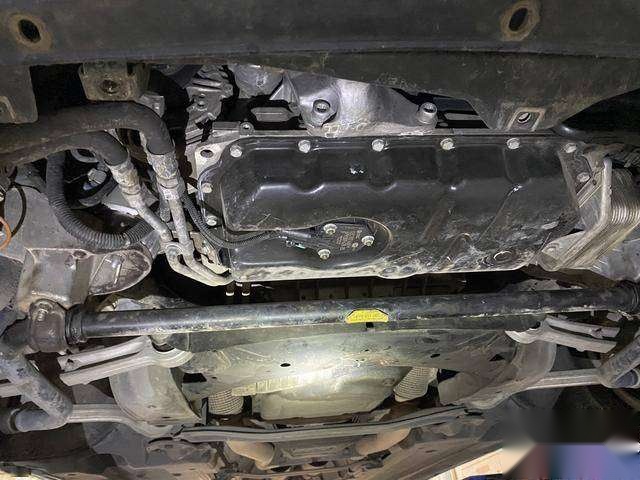

当我们撬开油底壳,机油泵便映入眼帘。值得注意的是,2.8和3.0T的车型采用的是变量式机油泵,这与2.4的车型有所不同。随着拆解的深入,内部越显黑暗,这充分说明了机油的质量对发动机状态有着直接的影响。

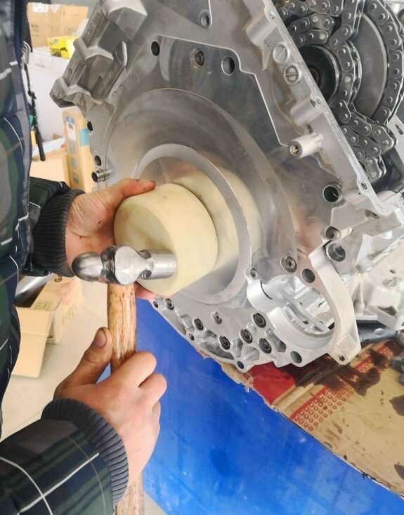

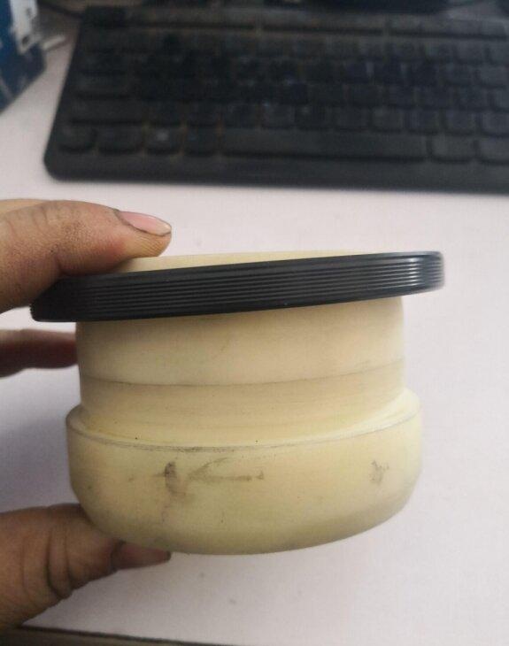

至于油底壳,由于它是旧的,我们只需将其清洗干净即可。虽然原厂的油底壳价格昂贵,高达一千多元,但考虑到其性能与稳定性,更换成本也在可承受范围内。在安装完油底壳后,我们会使用专用工具安装后油封,以确保油封不会翻边或漏油。此外,油气分离器也会更换为全新的原厂件,这款车的分离器相较于888系列更为可靠,没有明显的缺陷。
