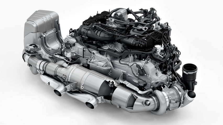

我们先跳过相对没有新意的外观变化,聚焦一下首次出现在后机舱的3.6T机器,当然如果是保时捷的骨灰级粉丝,严格意义来说3.6L并非首次出现,最早的964 Turbo,就是首次搭载3.6T风冷机器的车型,随后的996 Turbo/GT2也让世人看到H6的潜力,不过如果从结构上,那么这次的混动H6确实上头一遭。值得注意的是,新的3.6T暂时只在GTS上推出,入门版本依旧搭载3.0T H6,不过细节上还是有所变化的。

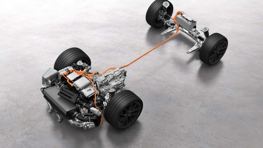

保时捷当然不会只是单纯增加排量那么简单,实际上这台全新的3.6L机器具有很多全新的元素,它也是全球第一台搭载混动系统的水平对置发动机。电动机的加入产生了更多的有利因素,P2电机的存在让发动机的一些外设得到解放,之前能看到的压缩机、水泵皮带等都被简化掉,这些附件均由电机独立驱动。

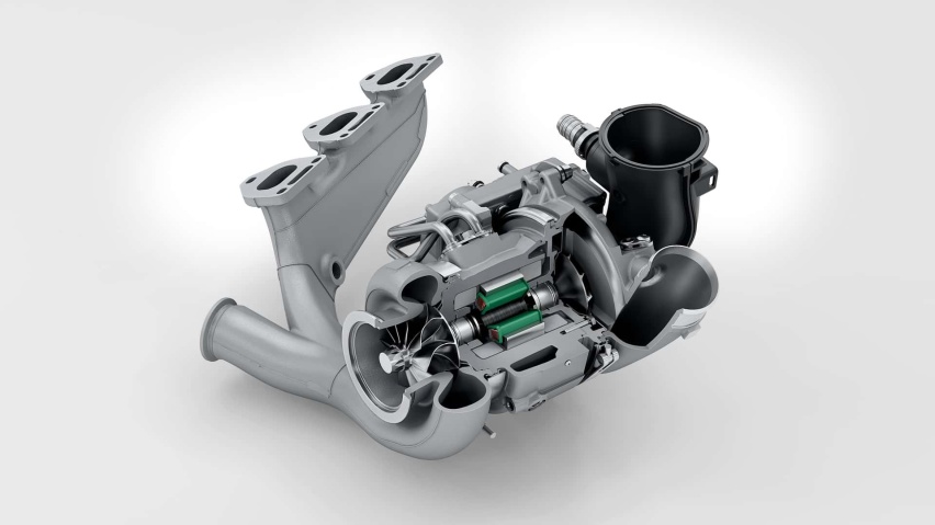

这样一来整台机器的高度得到进一步的下降,下降幅度达到了110mm,是一个相当了不起的数据。同时中冷器等部件也改变了放置的位置,如果眼神锐利的朋友可能会看到只有一侧的涡轮增压,这也是新发动机的显著变化之一。从双涡轮改为单涡轮,单从硬件上看似乎是“降级”,不过实际上却在涡轮上增加了一组电机。
正确地说是在进排气涡轮之间,增加了同轴的电机,它的作用之一就是在3.6L排气量没能全力推动的时候,14马力的最大功率瞬间让涡轮达到预定的压力,如今能在0.8s就能让涡轮满压,大幅度提升动力的响应。这套电机也需要顾及一下环保这个“主题”,为了应对涡轮的高转速工况,电机本身也是高转速涡轮,是足以匹配涡轮转速的13000rpm。而在负压的状态下,电机则担任发动机的角色,负责能量回收,为电池充电。最终发动机的最大功率为485马力,峰值扭矩达到570N·m,看上去还不错,但很显然还不是这套T-Hybrid的全部。
上文提到的P2电机的最大功率56马力,以及150N·m的峰值扭矩,结构上其实与我们国内主流的PHEV车型差别不大,电机也集成在变速箱本体内,让电动机的瞬发扭矩在低速状态就能应用。而能量则由1.9kWh的电池提供,看到容量也大概能猜到,这套新的混动系统并没有纯电行驶的选项,完全就是为性能和减排而服务的混动系统。
在发动机和电机的协力下,整车的最大功率为541马力,峰值扭矩610N·m,在加入了混动系统后,车身重量依旧能控制在1595kg(硬顶版),官方0-100knm/h加速时间只需要3s,这个成绩甚至威胁到过去的Turbo车型。入门版则搭载3.0T发动机,最大功率略微提升到394马力,在选配Sport Chrono套件的情况下,0-100km/h加速时间为3.9s。

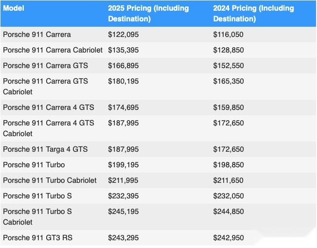

不过这里要先泼下冷水,别顾着看着新的GTS流口水,除了性能外,价格方面对比2024款也是全面提升,我们借用一下Motor1的数据,基本上从基础车型到顶级的性能型号,价格都是呈现上涨的趋势,尤其是GTS车型,在换装新的混动系统后,价格直接提升了1万美元以上,结合排量的上升,国内的价格也势必提升不少。当然对于核心买家,可能更关注的是何时能提车,按照保时捷的一贯计划,今年上市的可能性还是比较大的,但要体验这套混动系统,恐怕要花上更大的代价。
