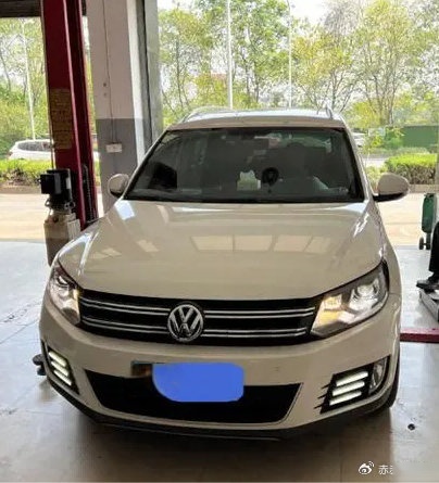

在汽车保养的领域,假机油一直是车主们心头的一块阴影。不少车主在追求经济实惠的同时,却不幸误入了使用假机油的歧途,导致爱车的发动机受损。今天粉丝的一台途观遭遇便是一个典型的例子,幸运的是,及时发现联系到了我们司有普维修工厂并采取了措施,避免了发动机彻底报废的悲剧。

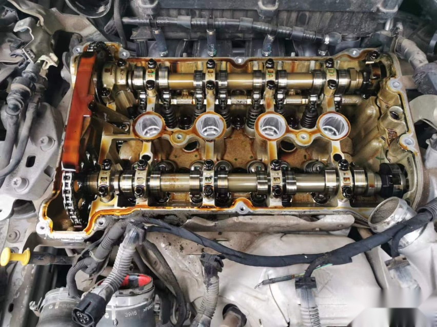

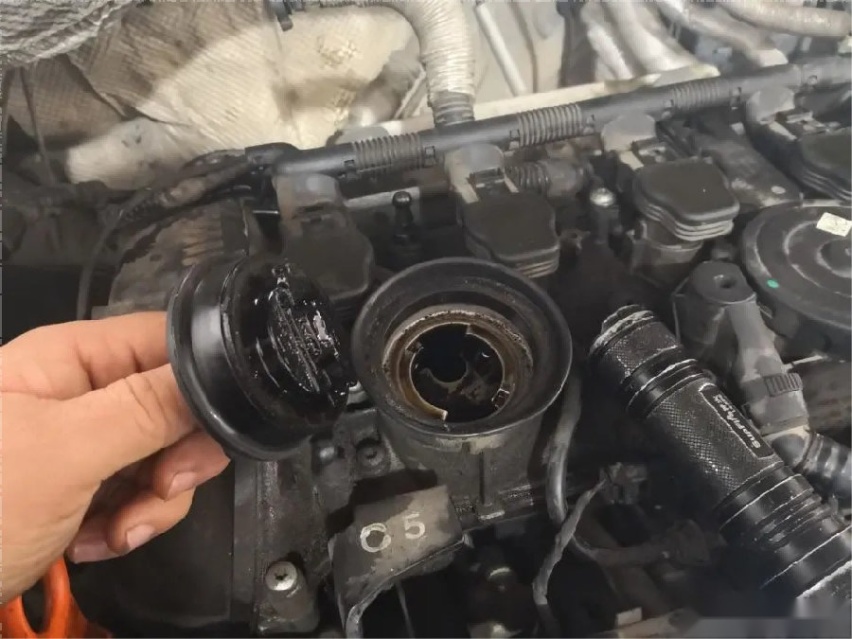

这辆2014年的大众途观,虽然行驶里程并不多,但因为使用了假机油,发动机内部已经积累了厚厚的油泥,噪音之大让人难以忍受。车主原本并不知情,直到4S店的一次免费检测,才让他意识到了问题的严重性。他回想起之前在某修理厂参与的线上优惠活动,168元的全合成机油,现在看来,显然是因小失大的结果。

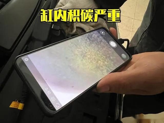

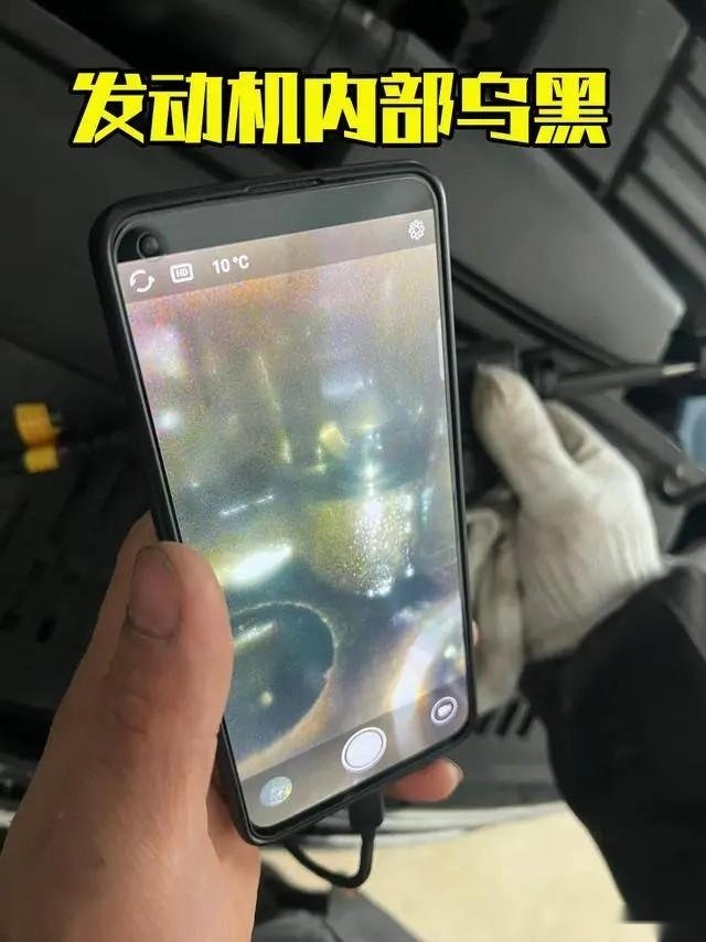

打开机油加注口,眼前是一片油泥的景象。使用内窥镜检查发动机内部,情况更是令人震惊,油泥覆盖得像被污染了一样。幸运的是,发动机并没有因此出现故障码,仅仅是变得“脏”了。
