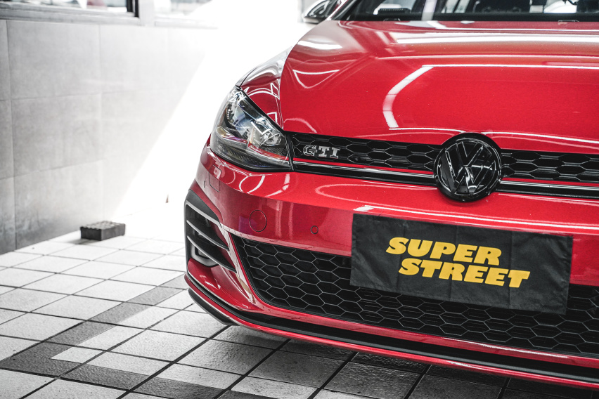

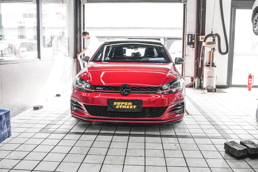

品牌:大众;车型:高尔夫 (MK7GTI);引擎:2.0T(EA888 GEN3);年份:2018;项目:保养
客户需求:有没有什么可以保护发动机的产品,平常激烈驾驶,需要犒劳犒劳它,然后保养也该做了,前段时间发动机缸压高,本来想换壳牌的SN PLUS级别的机油,现在又正常了,还是用摩特机油吧。

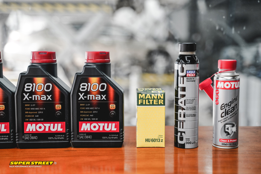

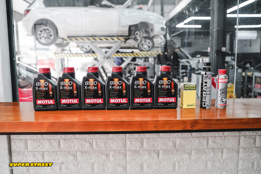

保养推荐:发动机添加剂有很多种,路博加、哈多、力魔等等都有产品,有一款力魔的抗磨陶瓷保护剂可以试一下。是一款微陶瓷固体润滑悬浮剂,可减少磨损。SN PLUS是新颁发的机油技术标准,能够抑制因机油引起的低速早燃。
高尔夫7GTI精致养护力魔陶瓷保护剂摩特8100酯类机油

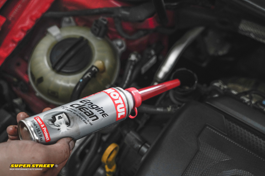

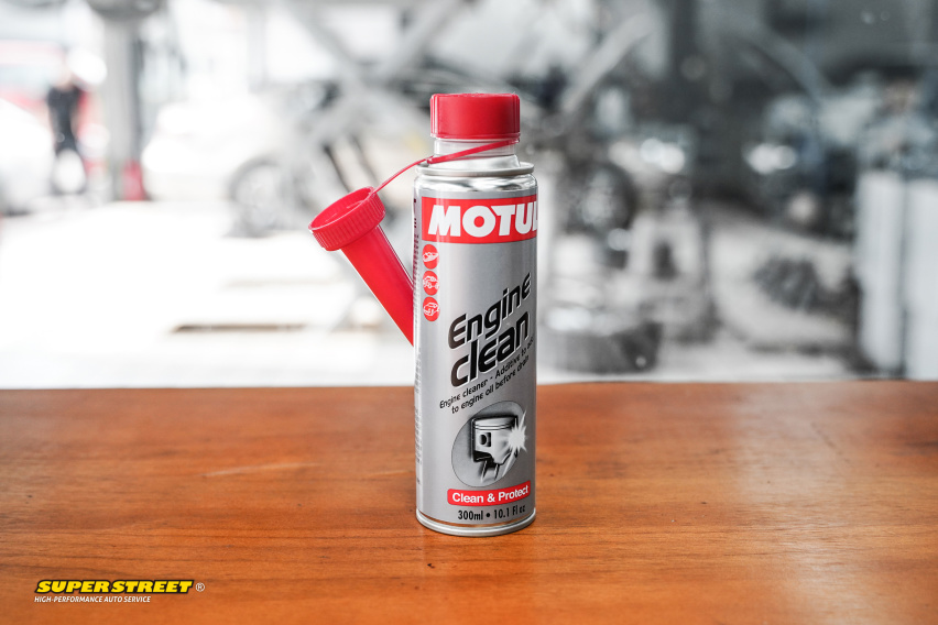

摩特发动机清洗剂;适用于各类四冲程发动机。可有效地清洁整个发动机系统中出现的污垢和沉积物,并随同机油的更换一同排除。

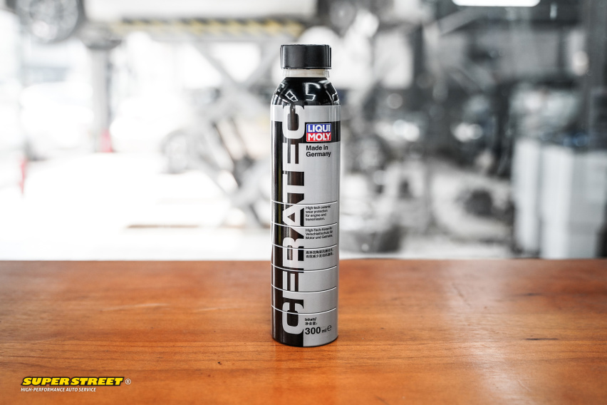

力魔发动机陶瓷修复保护剂;300ml;适用于各种机油的陶瓷抗磨剂,降低摩擦、减少磨损、微陶瓷固体润滑悬浮剂,防止金属和金属之间的接触。纳米的微粒保证了理想的过滤流动性,并且防止固体润滑颗粒的沉积。

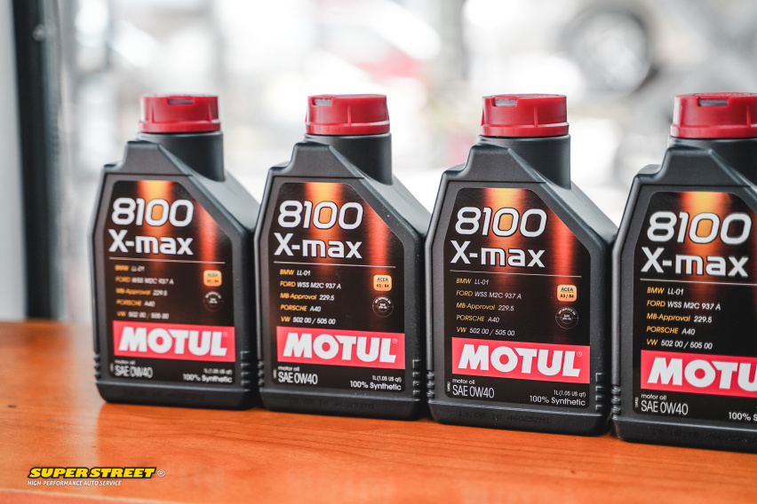

摩特8100 0W-40酯类全合成机油;1LX6;专为大功率直喷式涡轮增压发动机设计,较快的油压、油膜的建立,实现瞬间快速润滑;出色地发动机保护性能。

首先加入摩特发动机清洗剂,怠速运转15分钟,可以清洗溶解发动机内的污垢和沉积物,然后随旧机油排出。

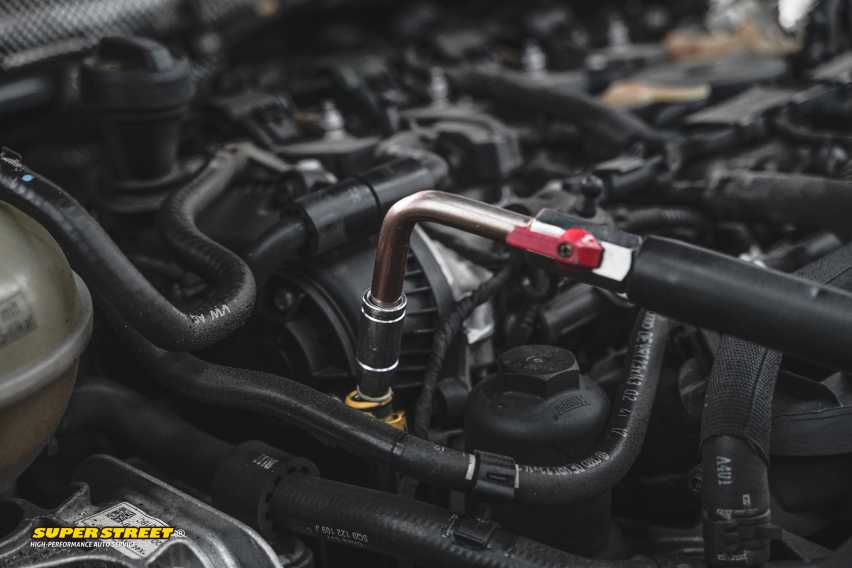

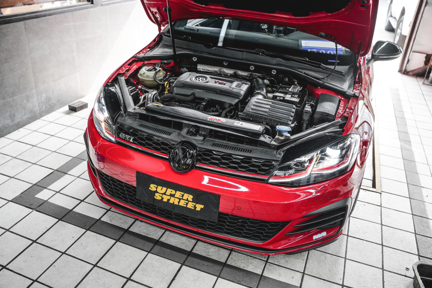

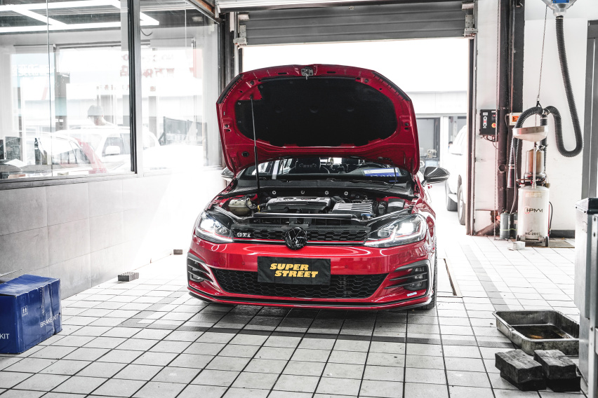

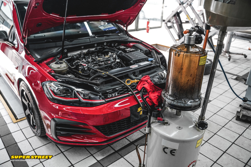

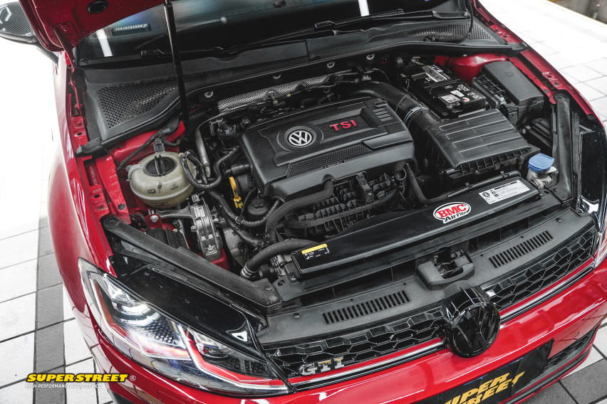

高尔夫GTI和奥迪S3等车型的三代EA888发动机,可以通过机油尺的孔来抽取机油,机滤也可以在机舱上面更换,可以不用举升车辆,非常方便。

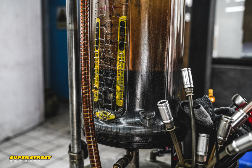

从抽油机的储油壶中可以看到了抽取了大概5.5升机油。
高尔夫7GTI精致养护力魔陶瓷保护剂摩特8100酯类机油-
看下特写,抽油机的管道是接在发动机的机油尺中的。

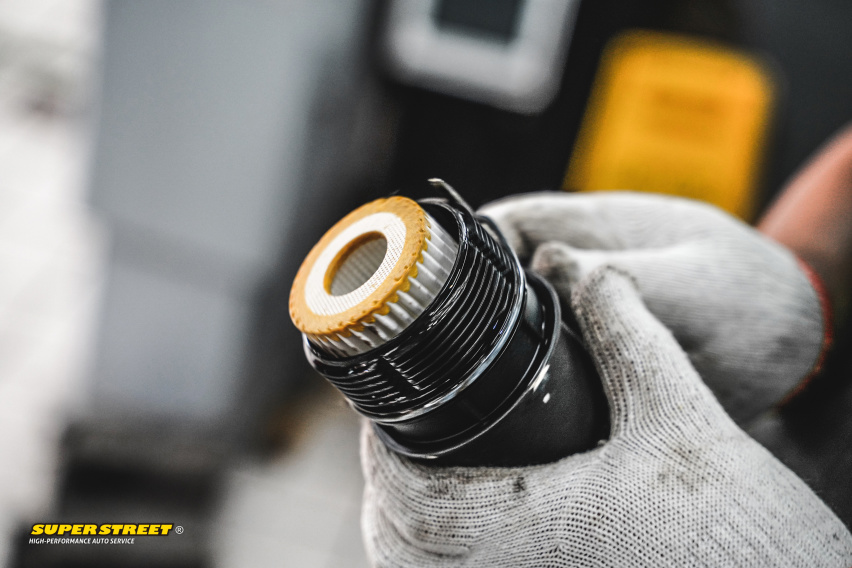

更换机滤同时需要更换机油壳的胶圈,起到更好的密封作用。

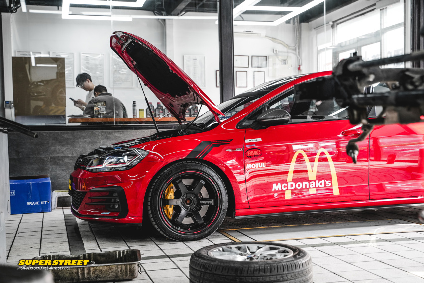

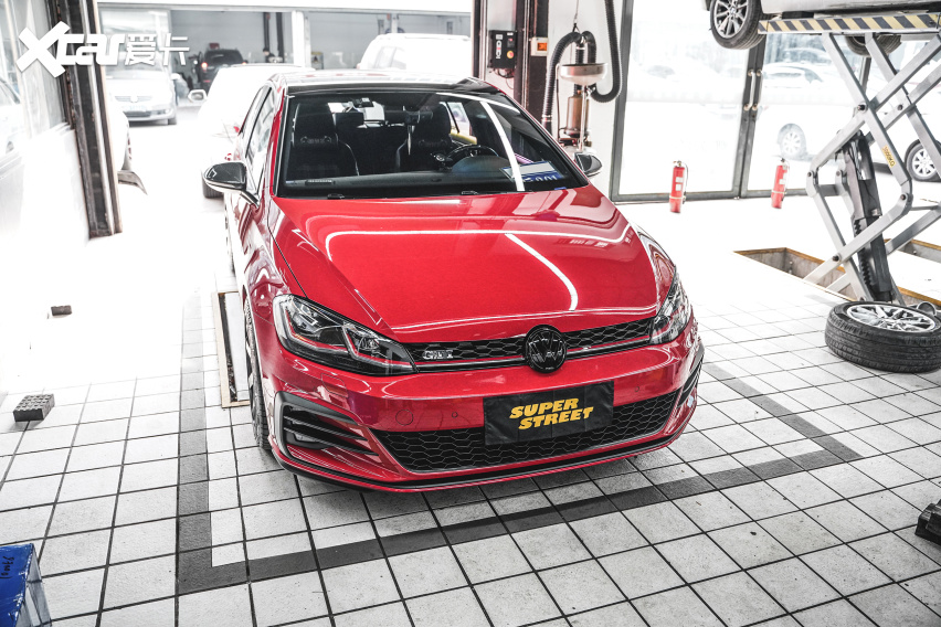

这是一台7.5代小改款的GTI车型,从车灯的造型可以看出区别,现在8代高尔夫车型已经上市,我相信不久第8代高尔夫车型马上就会和大家见面。

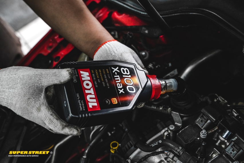

加入摩特8100 0W-40酯类全合成机油,加注量在5.5-6升之间。

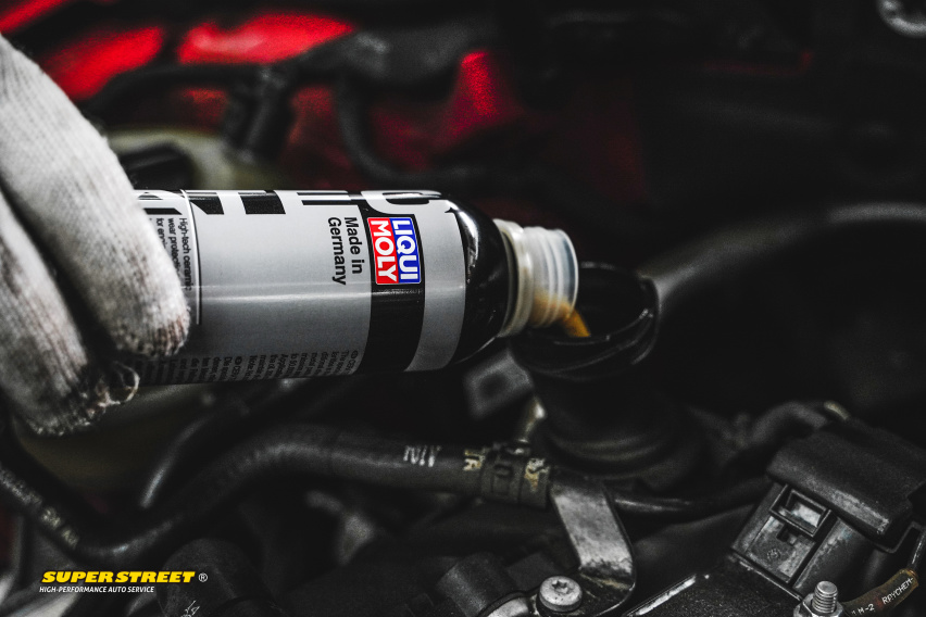

加入力魔发动机陶瓷修复保护剂,由于液体比较粘稠,加入前需要摇晃一下瓶身再加入,如果还有剩余的话,可以混入一些机油稀释一下再加进去。

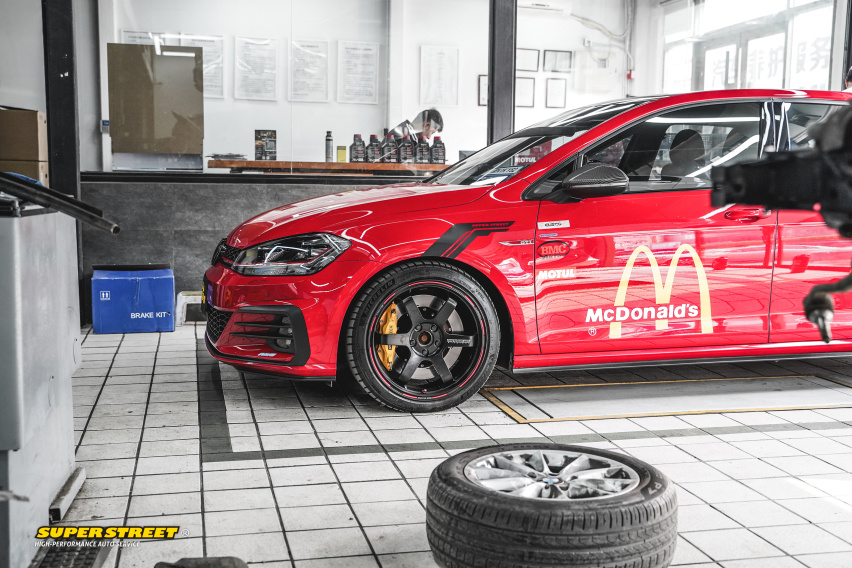

侧面的车身可以看到改了很多东西,RYAS款轮毂、STOPTECH ST60刹车套件、还有看不到的B16绞牙避震。

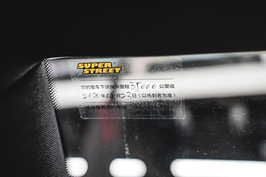

保养完成后,贴上保养贴,可以提醒车主更换机油的时间。也可以查看车辆系统内的保养提示。

前车门的麦当劳黄色的标志和车身很搭配。

这款车外观改动的很少,前车标仅仅换成了黑色亮面的颜色。
