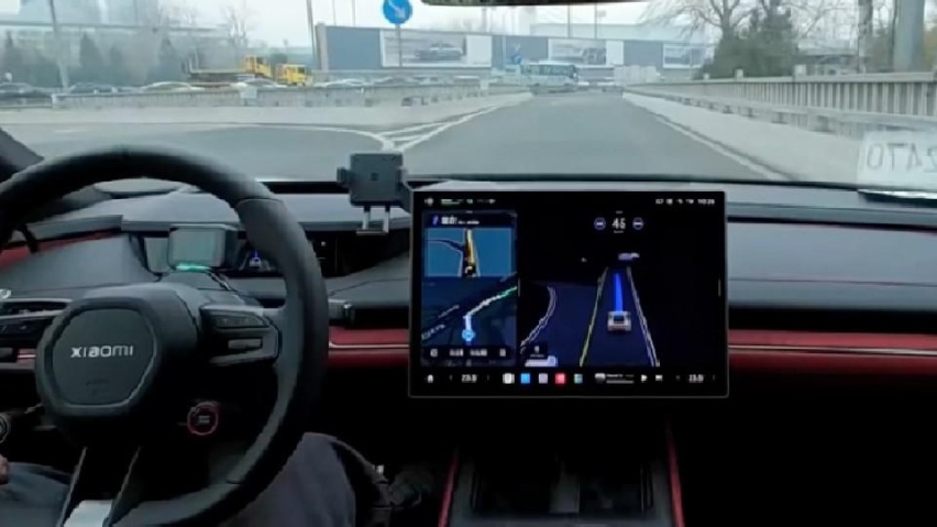

然后,就是关于这套智能驾驶的好用程度了。因为目前关于小米SU7城市NOA功能的相应的实际使用信息非常有限,但也能看出这套智能驾驶功能的城区NOA是否足够好用。先给个小结,小米SU7更新之后的城区NOA功能,完成度挺高的,从整体策略来看是偏向保守的一个策略,想尽可能的确保整套流程都由系统来完成,减少驾驶员的介入。

参考已经有部分车主开始使用城区NOA功能之后,给到的反馈,是“感觉依旧有些保守”,“复杂的路况下,还是会提示接管,或者主动接管”。

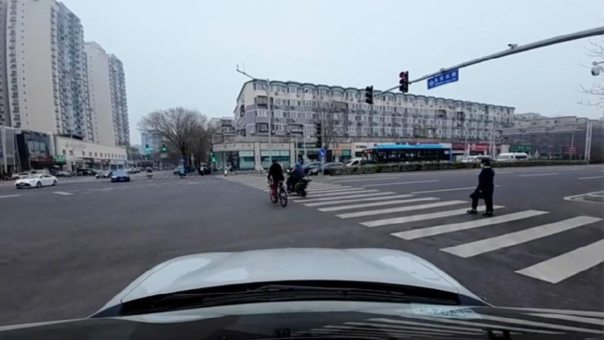

给到具体的使用层面分析,举几个例子。首先,是在右转弯/左转弯路口,有人行横道,激光雷达+摄像头等感知硬件,完全做到了细致的行人、自行车以及电动车等物体的精确识别,然后软件策略的决策是,等所有行人/自行车等物体完全通过车头后,按照原定路线继续行驶,而不是采用绕行策略(也就是绕到非机动车等物体的后方通行驶过路口)。
这个工况下的决策,就显得有些保守,需要等待行人完全通过之后,才会继续行驶;然后,遇到突然抢行的非机动车出现在车头的侧方的时候,车辆会主动刹停,并且退出城区NOA功能。
也就是说,被动的触发了驾驶员接管。

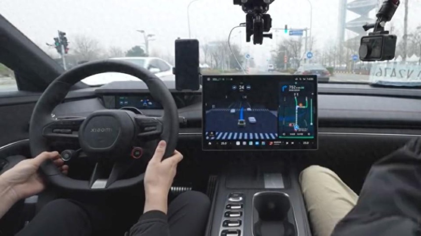

之后,就是汇入车道这个工况。汇入、汇出车道,这其实是在城区道路驾驶时候的一个高频出现的场景,尤其是从匝道口汇入到主路、从主路汇出到匝道口这种工况下,小米SU7的策略主要是以让行为主。具体来说,如果相邻车道持续有车辆行驶经过的话,小米SU7会持续保持汇入的执行;没有出现特别激进的那种,一下就汇入相邻车道的操作(内侧版没有,OTA之后也没有)。
在这个工况下,其实有的车距空间,在驾驶员操作的前提下,是足够让车辆汇入车道的,但算法并没有执行汇入的指令。之后是关于汇出或者说是右侧超车的场景,在临侧车道有空间可以并出、超车的前提下,智能驾驶系统已经把车头转向并且驶入旁边车道的前提下,侧后方来车之后,仍然会刹停,等待安全后再次完成并线。
当然,我们只是通过有限的测试信息,来对这套小米城区NOA做出的判断。至少目前看下来,城区NOA智驾的策略是比较偏向于保守的。而且更多的时候,是需要“人机共驾”来解决驾驶难题的。
