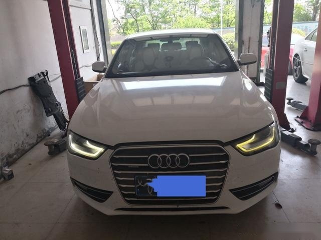

在汽车修理的世界里,大众奥迪的EA888发动机凭借其卓越的性能和广泛的适用性,一直备受赞誉。然而,不少车主都遭遇过它的一大困扰——烧机油问题。今日,我们工厂迎来了一辆奥迪B8A4L 1.8T行政版,这款车型同样搭载了EA888发动机,不幸的是,它也遭遇了烧机油的烦恼。对于车主而言,这无疑是一个急需解决的棘手问题。接下来,我们将详细剖析这一问题,并为大家呈现一个包括大修和司有普治理方案在内的全面处理流程。

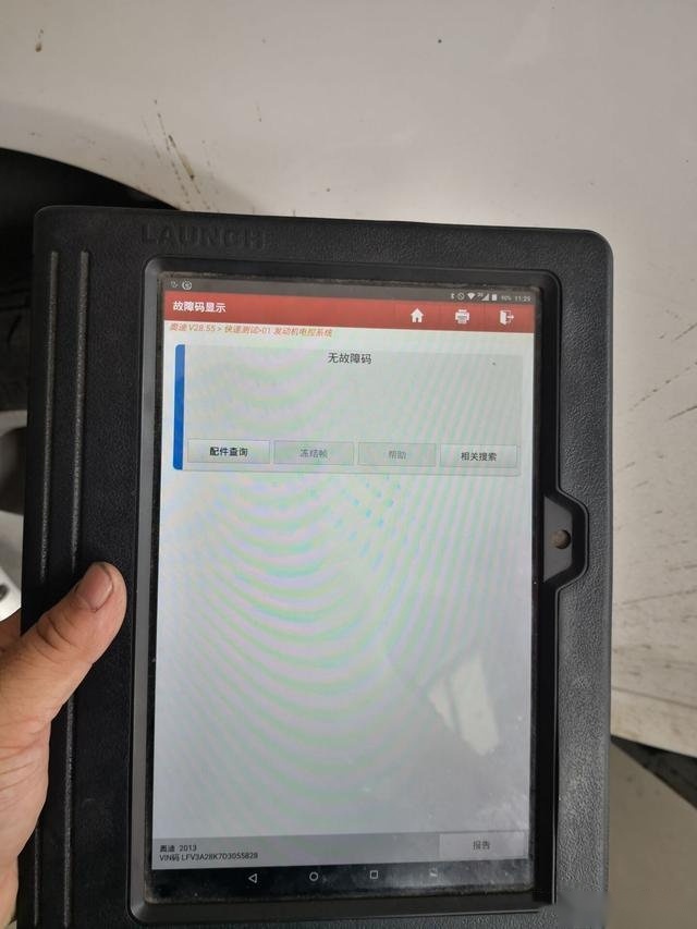

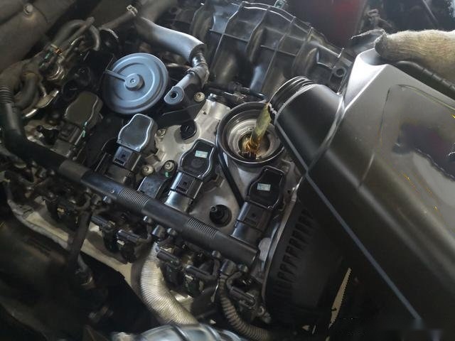

鉴于之前的经验和专业知识,我们首先对奥迪B8A4L的废气阀进行了更换,选择的是原厂全新部件,以确保其稳定性和可靠性。随后,我们进行了缸压测试和缸壁磨损情况检查,幸运的是,这辆车的状况相对良好。四个缸的缸压都保持在八以上,缸壁也未见严重磨损,仅有轻微的机油痕迹,这明确指向了活塞环卡滞的问题。
针对这一问题,我们采用了免拆治理的方案,这正是我们的专业所在。我们为这台车使用了司有普独家的油泥清洗剂,这款清洗剂通过直接加入机油中的方式,让车辆在怠速状态下运行四小时。这种处理方式能够在不损害发动机的前提下,有效清除活塞环油环上的积碳,并彻底清除顽固的油泥,疏通回油孔,确保发动机内部的清洁与畅通。
