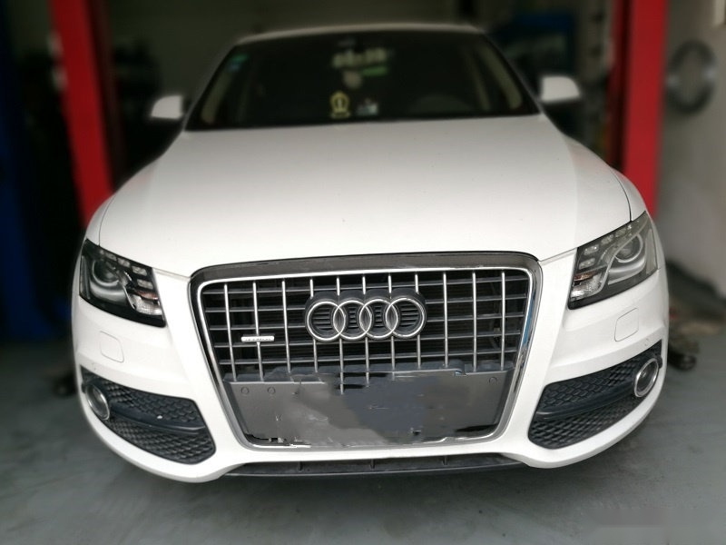

今天我们就碰到这么一位牛X的大哥,他的奥迪Q5在2年前就烧机油了,可就是熬着不修,从5000公里烧一升机油到现在500公里烧一升机油,大哥就是坚持“添油战术”,机油黄灯报警来一升……直至发生“车震”的这一天,终于扛不住还是来找我们了:
这位大哥呢,是我们的老粉丝了,每次直播必然会在公屏上刷个666也算是“忠实”粉丝,不过在前不久呢,跑去做了别人的“粉丝”了,估计是现在299或者399的全合成保养太有吸引力了,作为一个每天为了柴米油盐而精打细算的小市民,我非常理解大哥的做法,毕竟生活不易,持家节俭是必须的。

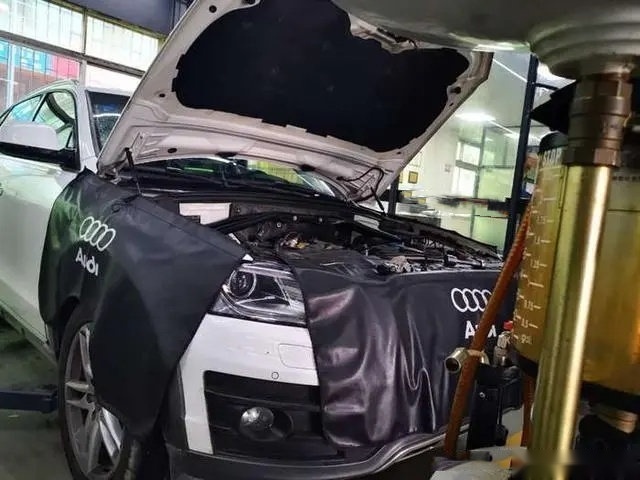

昨天大哥给我打电话,时隔大半年接到老朋友的电话,先不要问原因,心里还是挺高兴的。大哥依旧是两年前那个富有磁性的男中音,一顿寒暄、客气加关怀之后,直奔主题,我车子抖得不行,发动机故障灯亮,你赶紧过来给我看看。于是乎,我们就把车给拖回来了。
这车啊,平时买菜用,大部分时间在市区走走,公里数不长,七八年了,也才11万出头。但是烧机油是很久之前的事情了。大哥是佛系,心态一级棒,烧就烧嘛,烧也是一种缘分……缘分来缘分去,就和别的施主……你懂得。

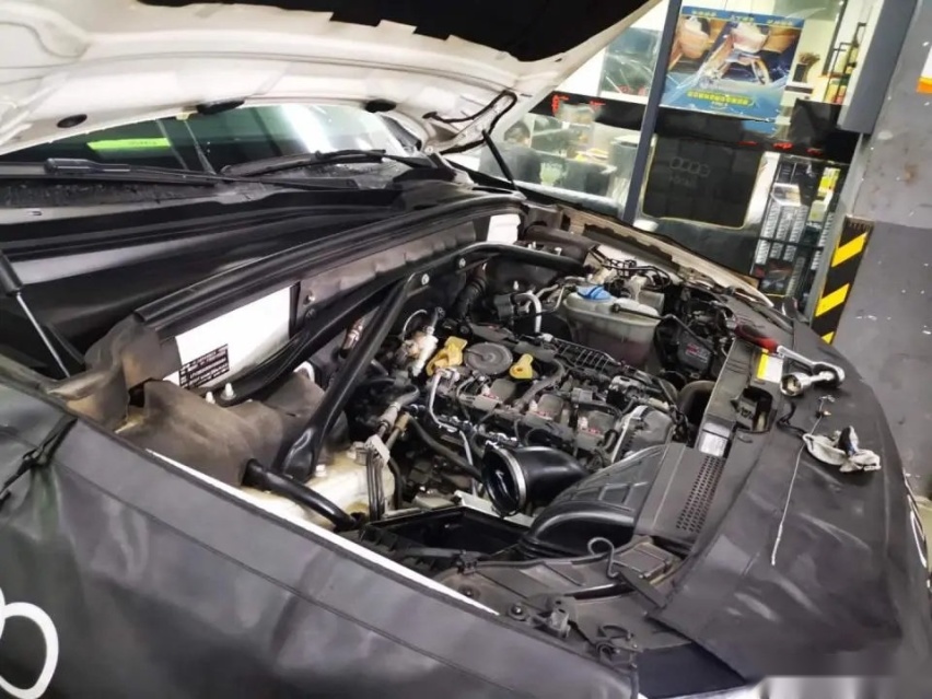

之所以这个车能抖车“车震”的效果,主要是失火缺缸引起的。故障码报的是二四缸失火,但是两个缸同时失火的概率是微乎其微的,肯定有一个是真的失火缺缸,另一个是被牵连的。而一旦失火缺缸了,发动机转速肯定不稳,所以附带有了第一个故障码P020300,其实这个故障码也只是并发症,而不是病因。
毫无疑问,病因就是三缸或者四缸失火引起缺缸。顺带我也读取了数据流,二缸缺火次数明显大于四缸,所以可判定问题在二缸。对换了点火线圈和火花塞之后,问题解决,如果没有解决那剩下的就是喷油嘴和发动机机械问题了。于是我们就更换新的火花塞和点火线圈。

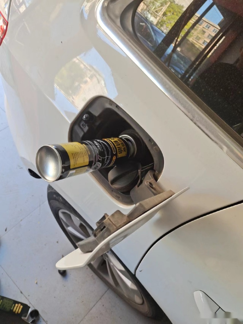

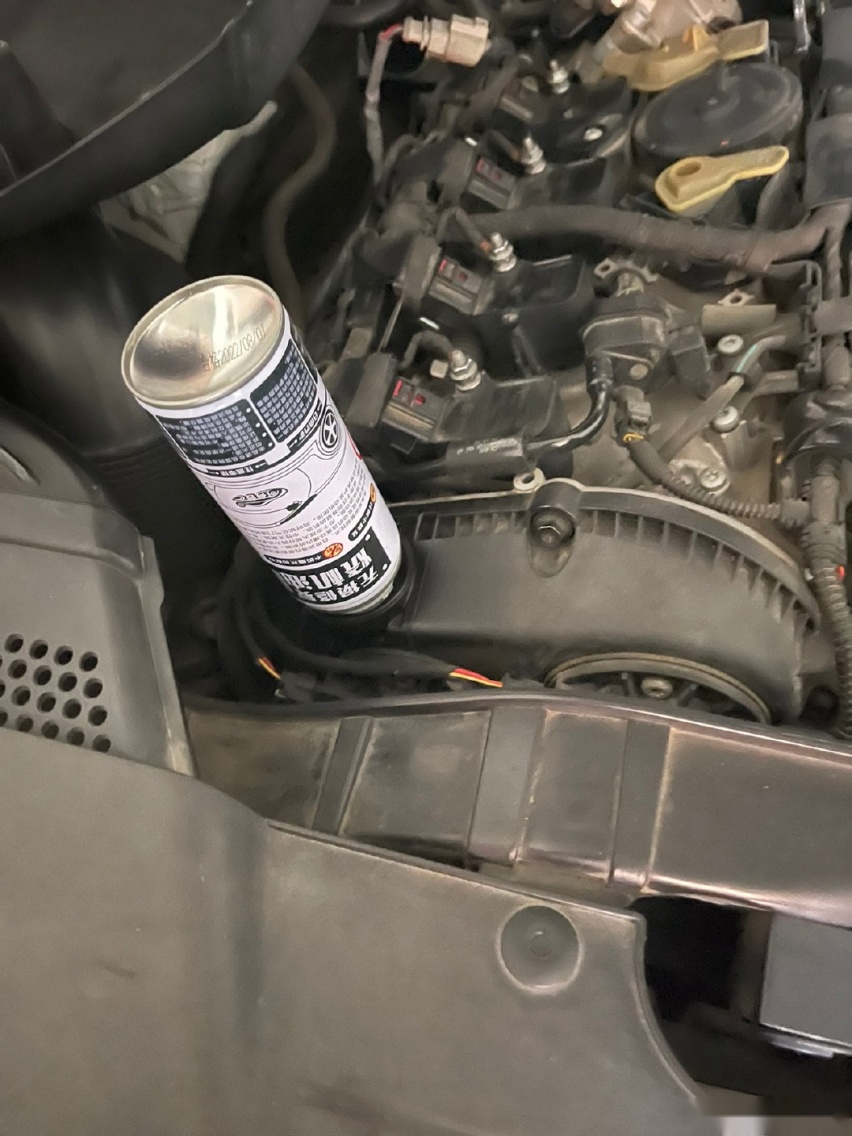

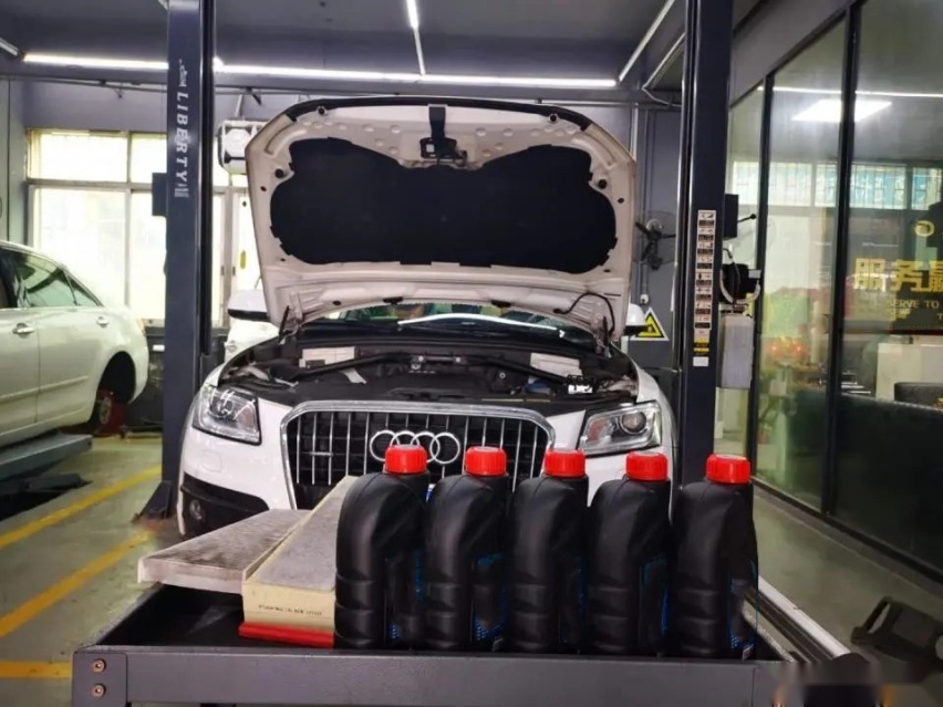

之后往机油款加了一支我们司有普机油款活塞环释放剂,行驶三千公里之后再加入六只黄瓶怠速清洗油,毕竟金属都是有记忆的,解决问题同时,让金属“恢复记忆”知道自己从前是什么样子,,使用怠速油泥清洗剂时,怠速四个小时就可以,其注意事项可以看下我以往帖子的说明,这个就没必要每次都提及,我现在都属于倒背如流了。。。怠速四小时之后换新的机油机滤同时往油箱加三支燃油款活塞环释放剂,连续使用2-3箱油,这样可以将燃油系统清理的干干净净。
最后就是加注防冻液。这里不得不说一下,防冻液作为汽车的“汗液”,也是非常重要的,必须使用乙二醇为基础的优质防冻液,不要掺水,防止腐蚀冷却系统。
机油必须用全合成的,你要相信299或者399的保养我也没办法,但是在我这里,必须给你用好机油,至于你以后自己要不要好,求不求上进,我也只能在心理上祝福你了。
