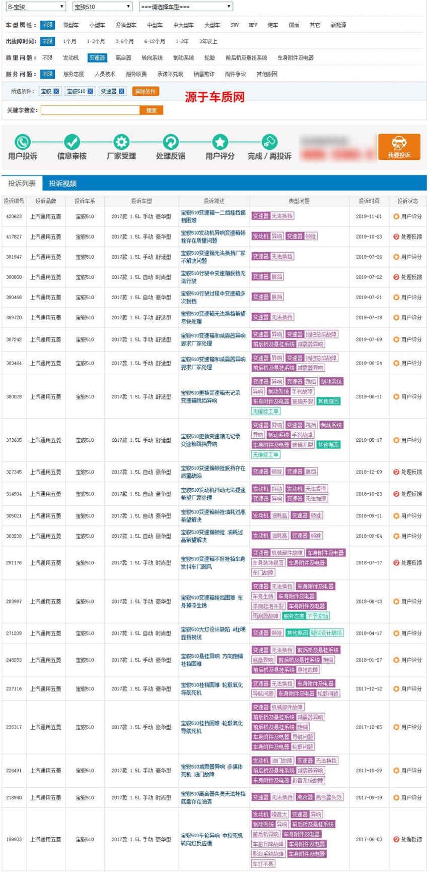

考虑到车友的隐私权益,笔者不好直接叙述他的遭遇,根据他提供的“不好换挡”问题去检索宝骏510相关投诉案例,发现同类案例并不少见。
检索宝骏510+变速器字节,发现关于手动挡车型投诉“挂挡摘挡困难、顿挫、异响、跳挡”等问题的案例,自动版本投诉“顿挫、脱挡”等问题不少案例。
当然,一款车卖得多了难免会出现大量投诉,具体我们还是要看投诉案例本身是否可信才行。

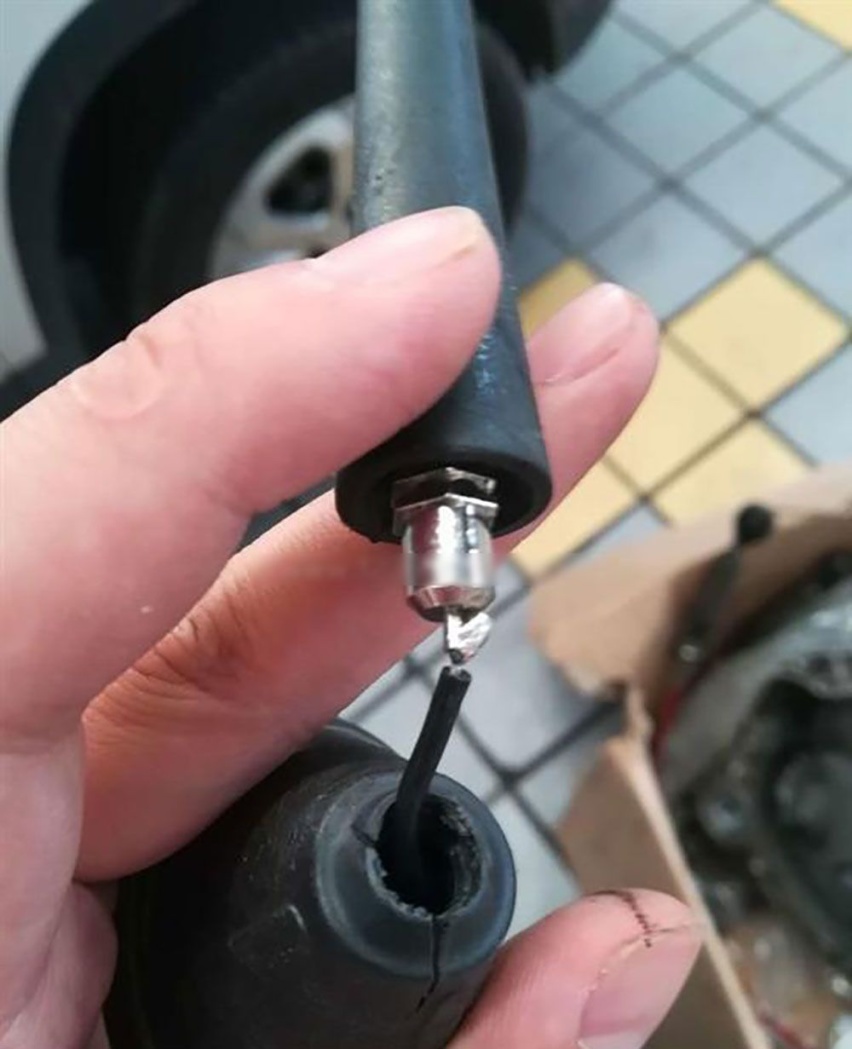

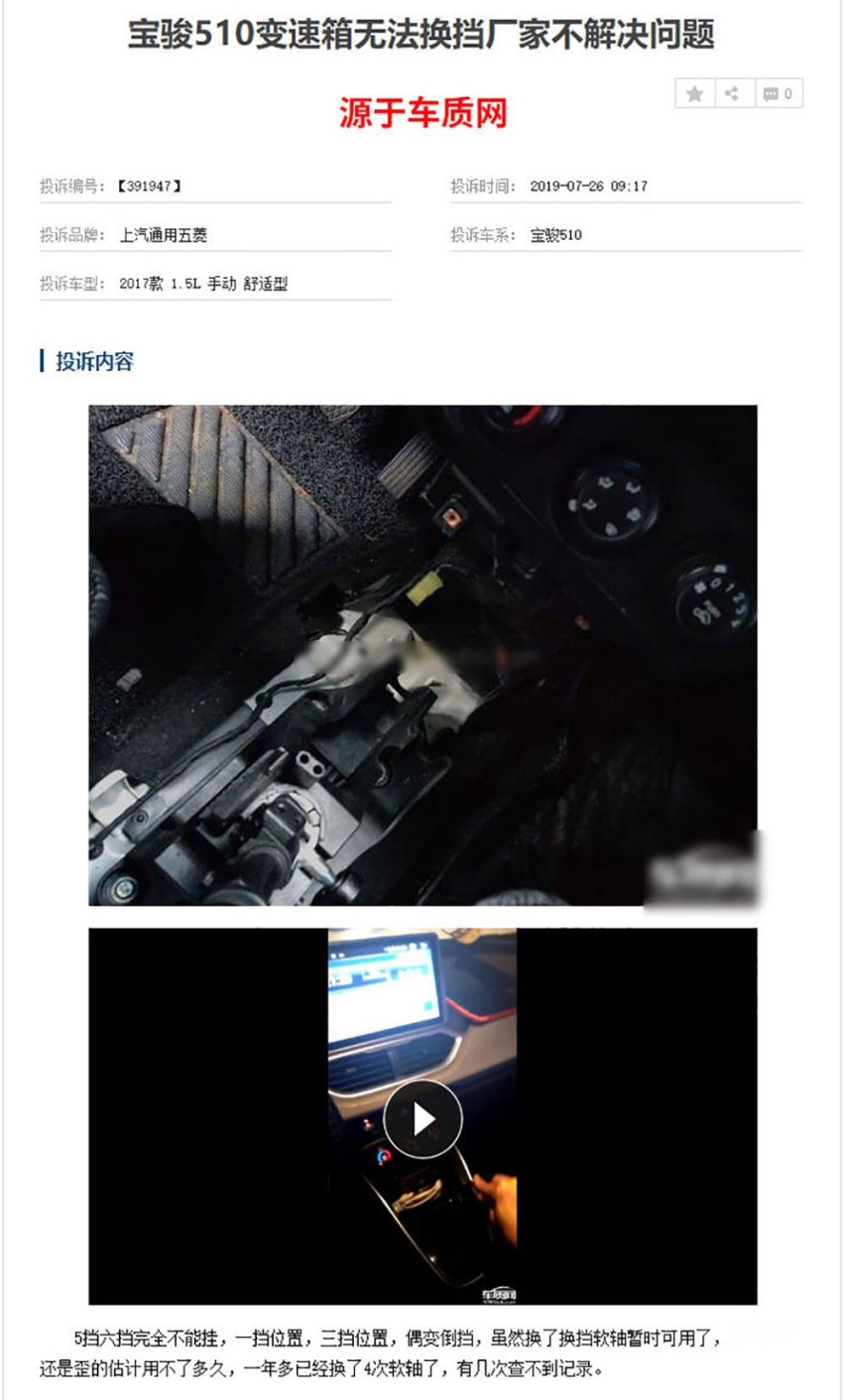

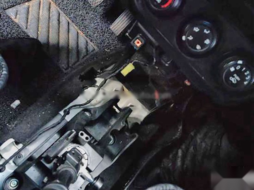

在众多投诉案例中,笔者对这例投诉更感兴趣,该投诉案例不仅涉及到零部件本身品质问题,也涉及到安装和调整问题。
投诉案例中的图片应为换挡面板,更换“换挡软轴”会将挡位面板拆开,车内将软轴和换挡机构脱开,机舱内将软轴和变速箱脱开,拆掉然后更换上新配件。
在笔者从事汽车维修的年代,这玩意老换,要么内线胶层磨损造成选挡、挂挡困难,要么断掉,那时便宜车的零部件质量确实令人堪忧,不过换这东西也不会很贵,大几十块钱就能连工带料搞定。
装复“换挡软轴”后或还要进行调整,以确保挡把摆放居中,也有利于提升换挡质量,但见投诉案例描述:……挡把还是歪的……,要么是零部件不够标准,要么是没有调整好,一年多换4次也真没谁了,车主愤而投诉就很容易理解了。

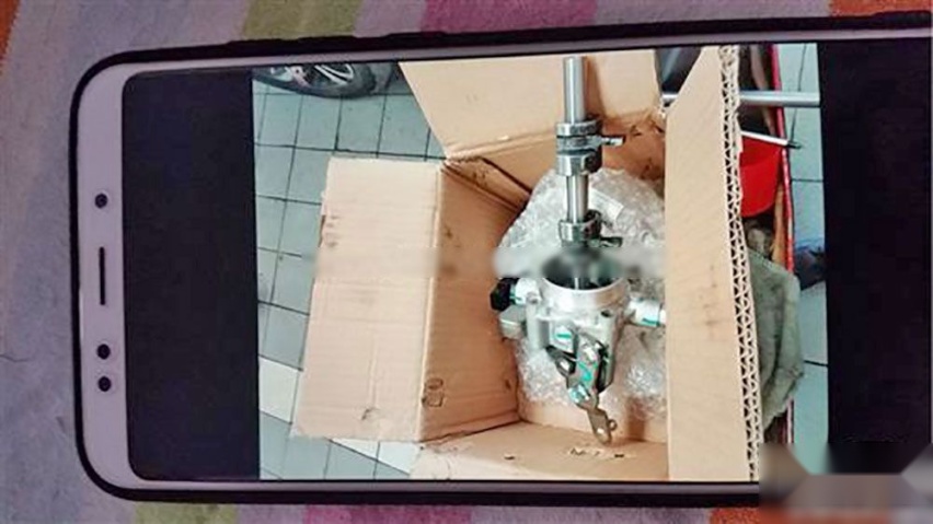

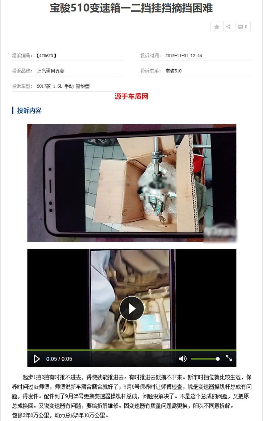

另外一例案例也值得参考,既包含了产品质量问题,又包含了服务站技术水平问题。
服务站的“一次性修好”能力关于客户满意度,对提升消费者购买信心有着相当重要的作用。这起投诉案例中,服务站维修技师先判断“变速器操纵杆”有问题,待到货后装上发现故障依然存在,进而推断变速器有问题,如果我是车主,也很难放心让他们进行拆解维修了。
这起投诉案例中的配图就是“换挡机构”,简单理解就是“挡把”及以下部分,它通过“换挡软轴”来执行选挡和换挡。
记得当年修车时,桑塔纳和捷达换挡机构上的胶套容易老化磨损,老化磨损后造成换挡机构松旷,选挡换挡就不精准了,一般维修方案是更换几个胶套,相关部位进行润滑即可。
“换挡软轴”则是“换挡连杆机构”的升级产物,早在2000年后期,当时很多小面车型已经将换挡机构应用了“换挡软轴”,和换挡连杆机构相比,换挡软轴选挡更精准,换挡手感更好,使用寿命更长,免维护等优点。

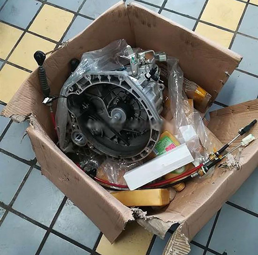

如上图所示,拆下的变速箱和两根换挡软轴,一根管选挡,一根管换挡。
换挡软轴就是一根外套,内部设置了钢丝内芯,钢丝内芯包裹了尼龙或橡胶层, 有利于降低两者之间摩擦阻力,让换挡更加轻盈顺畅。
都到了2019年啦,这类部件应该相当成熟,原则上不应该在出现质量问题了,很显然,宝骏510在小零部件的品质控制方面做得不够好。

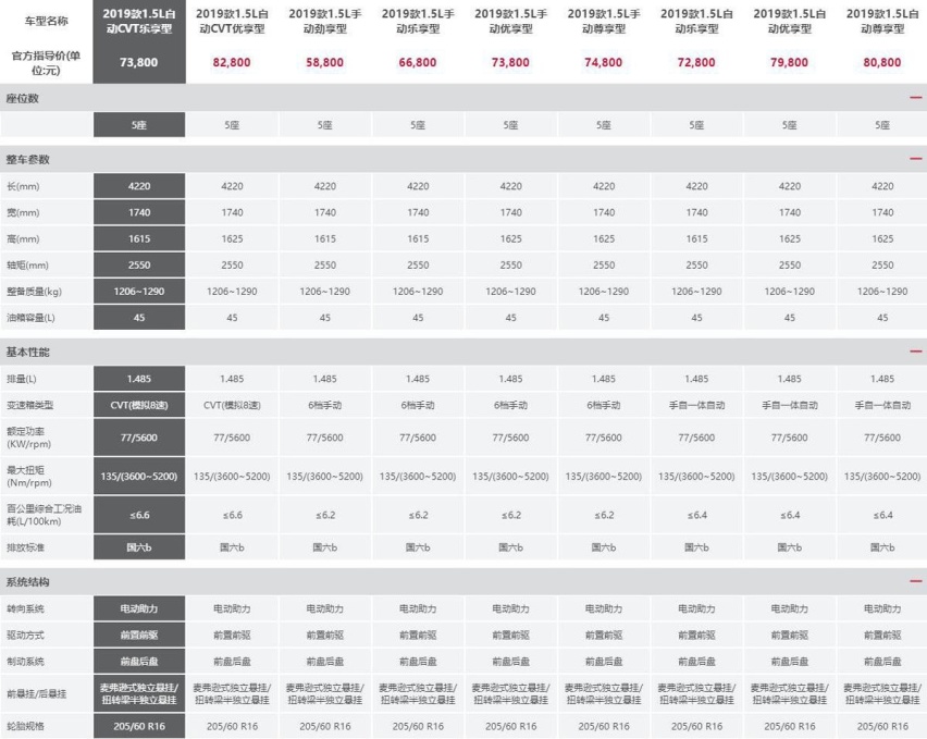

目前查询宝骏510官网“国六”版本配置表,搭载模拟8速CVT的车型仅有2款,另外有4款6MT配置,3款“手自一体自动”配置,看来宝骏510的CVT着装率不算很高,当然这也可能是受制于成本所致。
