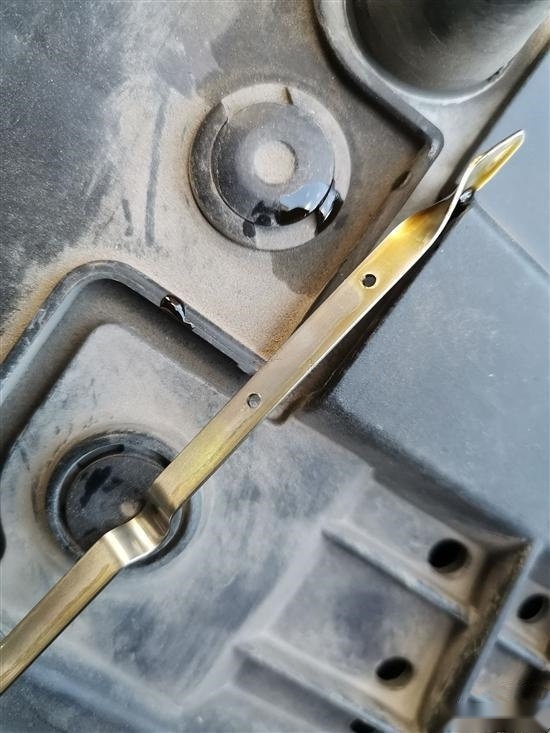

在近期与车友的交流中,我们深入探讨了他那辆2014年购置的本田奥德赛所面临的机油消耗问题。作为首批车主,他当时还额外支付了不菲的费用——高达7000元来拥有这款车。然而,在车辆行驶至7万公里的重要节点上,一个不期而遇的问题浮现:气门室盖垫出现了渗油现象。有趣的是,这位车主过去一直钟情于德系座驾,对它们常见的机油消耗问题早已习以为常。但此番换到本田奥德赛后,他惊讶地发现,即便机油尺读数已低于推荐的下限,这也让他对日系车的这一“非典型”现象感到颇为意外。
车主自行去4S店选购机油后,加注至标准上限,行驶至8万公里时却发现机油液位悄然下降了约1厘米。面对这一状况,向4S店前台及专业技师咨询,得到的反馈是此现象颇为常见,店内正有客户因车辆烧机油问题而维修,这不禁让人对日本车原本省心省力的印象产生了一丝疑虑,尤其是考虑到“地球梦”发动机在网络上鲜有烧机油的负面报道。车主推测,尽管气门室盖垫问题在多款车型中时有耳闻,但检查后发现发动机前后油封并无渗漏迹象,因此更倾向于认为机油的减少源于燃烧。4S店建议暂作观察,认为目前进行大修并不经济划算。而一位熟识的技师私下透露,除非在保修期内,否则很少有车主选择在4S店进行发动机维修。

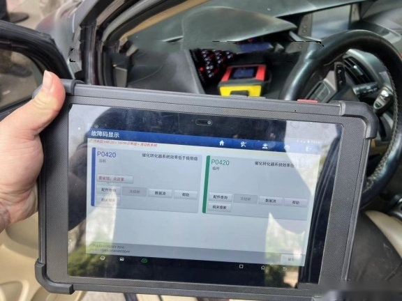

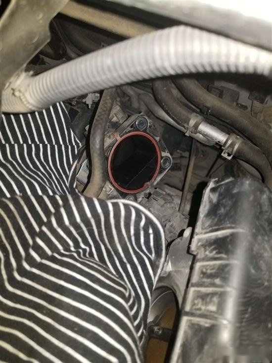

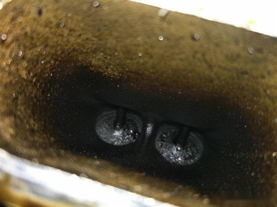

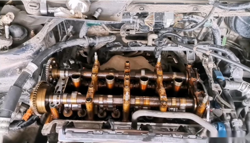

针对车辆出现的复杂故障现象——发动机不仅存在烧机油与漏机油问题,还触发了故障灯警示,首要步骤是借助诊断工具读取故障码,结果显示为三元催化转化效率低下。这一诊断结果,对于熟悉车辆维护的朋友而言,或许并不陌生,它可能指向氧传感器故障、混合气调节不当,乃至三元催化器本身的严重损坏,需更换处理。因此,我们采取了逐一排查的策略,首要任务是解决渗油难题。我们决定直接更换原厂规格的气门室盖总成,而非仅仅更换密封垫,以图更长久且可靠的解决方案。同时,我们还替换了原装的废气阀,确保油气分离功能正常运作。此外,对油底壳进行了细致拆解、清洗,并重新密封,确保无漏点。在完成这些基础维护后,我们进一步检测了气缸压力与缸壁磨损状况,幸运的是,尽管烧机油现象显著,但发动机整体运行状况尚佳,未出现拉缸等严重损伤。最终,我们聚焦于故障码所指示的问题,深入展开修复工作。
首先,我们替换了四个全新的火花塞,并实施了怠速清洗程序,以彻底清除发动机内部的积碳与油泥。此过程中,我们注入了两支专用的怠速积碳清除添加剂,并让发动机在怠速状态下运行了一小时。随后,车辆接受了全面的维护,并在油箱中补充了两支积碳清洁剂。我们建议车主驾驶至整箱油耗尽,以便观察效果。幸运的是,经过此番处理,客户反馈车辆运行平稳,原先因混合气问题导致的故障未再重现,同时车辆动力显著提升,加速更为顺畅,尾气排放也恢复了清新,异味不再。基于这一积极变化,我们进一步评估后,决定着手解决烧机油的问题,以进一步提升车辆性能。
