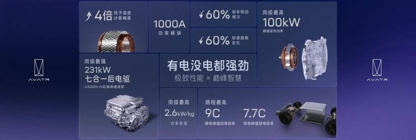

有电没电都强劲
传统增程汽车在电池电量充足时,拥有强劲的动力,但在馈电状态下,动力严重衰减,从而影响用户在高速、爬坡等高动力要求场景下的用车体验。为解决以上痛点,阿维塔科技携手宁德时代,打造了39kWh神行超级增混电池,其在满电状态下拥有9C的峰值放电倍率,即便在低电量状态下也能保持7.7C的峰值放电倍率。这样,阿维塔07增程四驱车型即便在馈电状态下,百公里加速也仅需5.8秒。
不仅如此,昆仑增程还自主研发了七合一后电驱,峰值功率达到231kW,轮端扭矩达到4500牛米。基于此,阿维塔07增程四驱车型40-80km/h加速仅需1.8秒,80-120km/h加速仅需2.7秒,在超车最常用的速度区间拥有超乎想象的强劲动力。
昆仑增程是以智慧为核心,领先一代的增程技术。新能源汽车在连续加速后,为保护电机过热,系统会提前进行干预,限制功率,从而导致动力衰减。阿维塔联动硬件层面的油冷技术与软件层面的AI大模型,将转子测温估算精度,从行业普遍的30℃缩小至8℃,提升近4倍,避免过早、过多的无效干预。基于此,搭载昆仑增程技术的阿维塔车型,在连续25次百公里加速后,性能依然不会衰减,加速随叫随到。
依托于全域能量智慧妙控系统,阿维塔增程车型在上下坡等场景中,可根据实际路况调整扭矩,让用户在驾驶过程中无需频繁“补电”或制动,从而降低了60%的加速踏板变化与刹车制动频次,减少了因电机扭矩响应迅速所产生的眩晕感,真正做到“开车不累脚,坐车不晕车”。

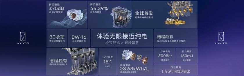

有电没电都安静
传统增程汽车的发动机在馈电时会产生噪音,尤其在低速或怠速状态下,严重影响车内乘员的舒适性。为了能做到媲美纯电汽车的静谧性,阿维塔自研昆仑增程HE 1.5T 超增压专用发动机,并为其配备了全球首发的电子机油泵技术与停机活塞主动控制技术,成功将怠速充电时的车内声压控制在35.7dB,为用户带来0感知的增程启停体验。
不同于传统机油泵,这套技术采用的电子机油泵,可预先建立机油压力,在发动机启动后提供无延迟润滑,进而有效减少噪音、提升效率,并延长发动机的使用寿命。
昆仑增程独有的停机活塞主动控制技术,使得阿维塔增程车型能够在熄火时,将活塞准确定位在启动缸压最低、阻力最小、振动最低的位置,从而显著减少发动机启动时的振动和噪音。
巅峰智慧赋能,昆仑增程全域能量智慧妙控系统打通智驾域和座舱域,基于车载导航路况,智能规划发动机的介入时间。当昆仑增程判断,车辆无法仅凭当前的电量行驶通过预设导航路线中的拥堵路段时,便会提前启动发动机,在道路通畅时优先用油,把电留给拥堵路段,确保用户即使身处低速蠕行的拥堵路段,也能享受和纯电汽车一样的静谧与舒适。
不仅在静谧性方面表现出色,昆仑增程HE 1.5T 超增压专用发动机的热效率与油电转化率同样达到了行业领先水准。由于超增压专用发动机无需直接驱动车辆,和相同排量的传统发动机相比,其气缸口径更小,加之更高的喷油压力与火花塞能量,将热效率提升至44.39%,燃烧一升油可发电3.63度,大幅降低油耗。
