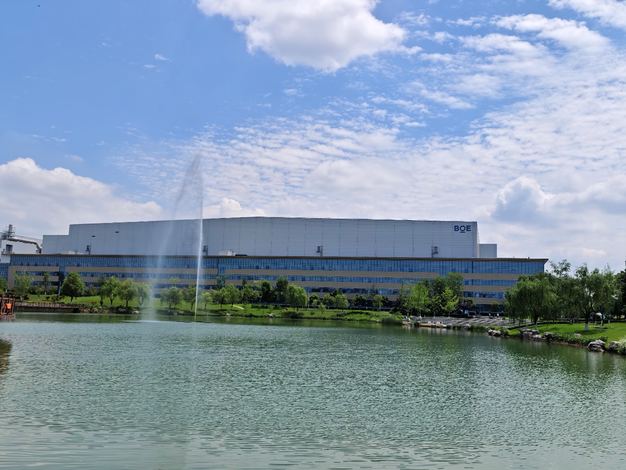

先说第一个疑问。之所以有这个疑问,是因为京东方成都的这条8.6代线,此前是中电熊猫的资产。2021年,京东方通过收购的方式拿下中电熊猫两条液晶产线,其中一条就是位于成都的8.6代TFT-LCD面板线。
客观来看,在京东方并购之前,中电熊猫的经营状况、品牌声誉并不佳。不过,在2021年进入“京东方时代”之后,这条产线可以说彻底焕发了新生,在大屏领域不仅成为京东方最核心的资产之一,而且其大屏的产能、技术、客户覆盖度等都可以说“称雄世界”。比如,从2022年至2024年,这条产线大屏出货量逐年增加,80吋+占比由7%增至29%,100吋大屏全球每3块约有2块来自京东方的G8.6。
接下来进入正题——这条8.6代线到底有什么独到之处?从产线布局来看,京东方有5条8.5代线,2条10.5代线,唯一的1条8.6代线便是成都的G8.6。当然,“京东方唯一”并不能说明什么,G8.6有其独到之处。

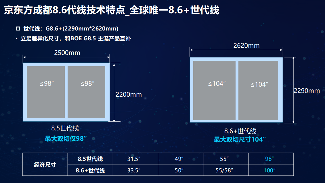

首先,是全球唯一的8.6+TFT LCD面板世代线。
这个“全球唯一”的价值极高。因为,从高世代液晶面板产线建设时间来看,市面上有着较多布局的8.5代线基本建立在2012年左右,而成都的8.6+世代线是2018年建成投产,设备、技术、工艺比8.5代线都更先进。
这条全球唯一的8.6+世代线,通过2620mm×2290mm的玻璃基板设计,可以实现100吋屏幕的完美切割,最大双切尺寸能到104英寸,而传统8.5代线最大只能切割98吋产品。因此,对于切割生产百吋大屏,一些8.5代线的运营企业不是不想、而是不能。

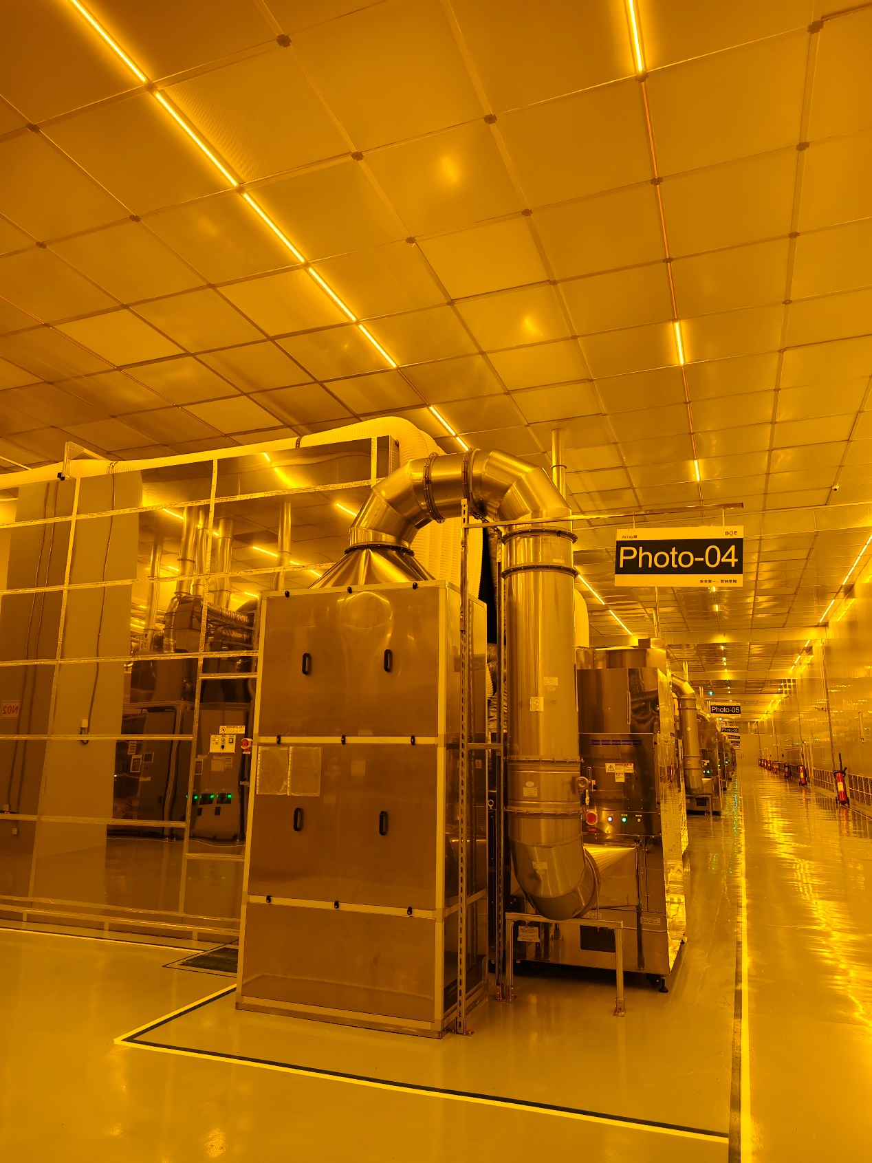

完成从硬件到管理体系的全方位升级与战略重构后,京东方成都G8.6已蜕变为一座具备全球领先技术水平的“全新”智能制造工厂。在走访时,很多细节都让笔者印象深刻,比如产线里有多台全球领先的高端设备;AI运营深入各个环节,比如在检测环节AI技术大面积替代人工,效率大幅提升;因为技术领先、需求旺盛,成都G8.6的100吋面板生产的稼动率非常高。

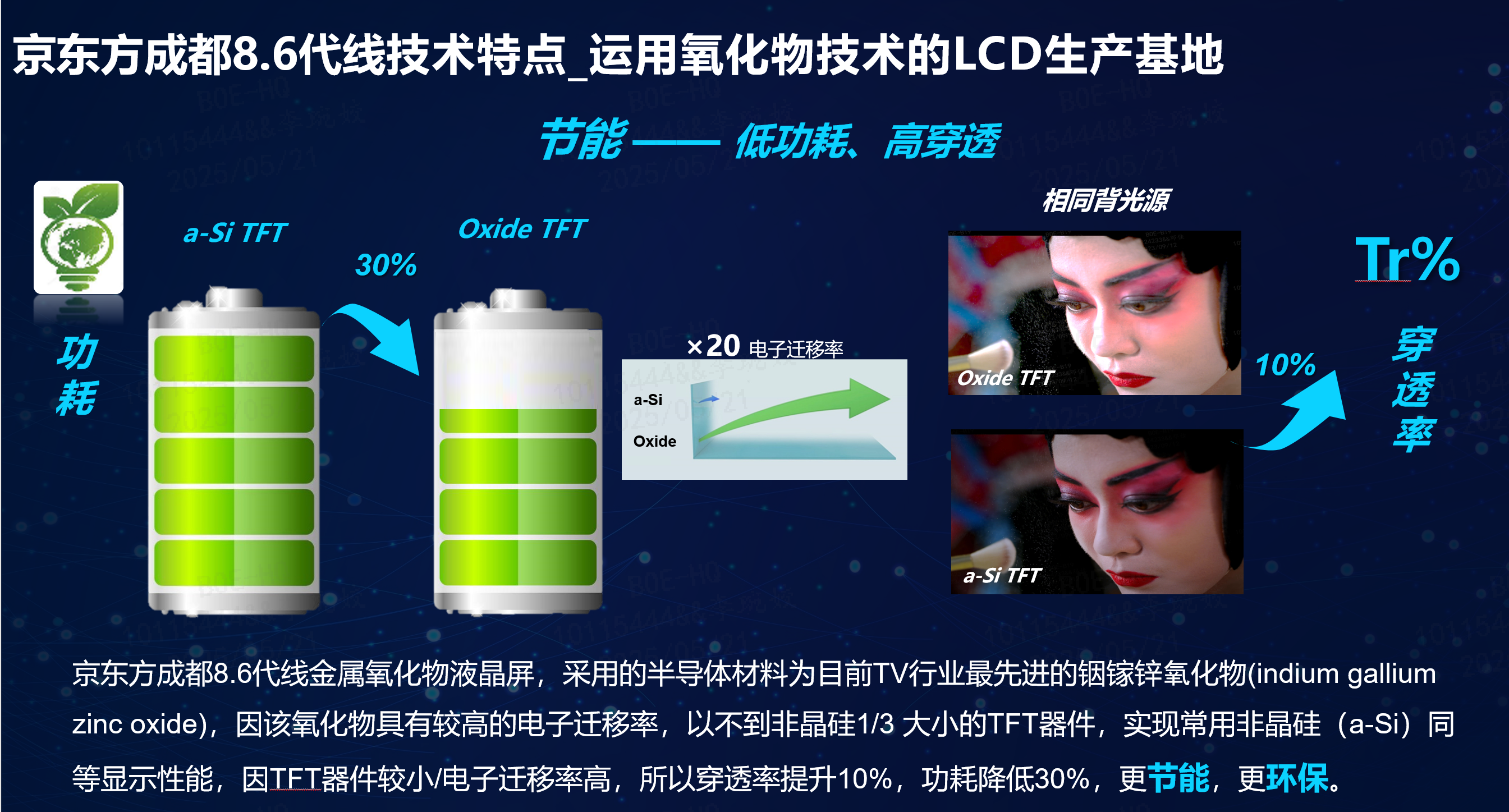

京东方G8.6依托Oxide技术平台,采用的半导体材料为目前TV行业最先进的铟镓锌氧化物(IGZO),具备节能、高刷等显著技术优势。
作为运用氧化物技术的LCD生产基地,京东方成都G8.6上演了一场“材料革命”:传统非晶硅TFT器件如同笨拙的“大块头”,而IGZO技术将晶体管尺寸缩小至前者的1/3,电子迁移率却提升20倍以上。
这种物理特性的飞跃,让面板透过率提升10%、功耗降低30%,即便在100吋的超大尺寸下,整机功耗仍低于同尺寸OLED电视。笔者了解到,京东方新一代85/100吋产品的透过率正在冲击7.0%+,而行业企业相关产品的透过率不到6%,面板透过率方面京东方“遥遥领先”。
目前,高刷成为面板产业和TV行业确定性的发展方向。笔者了解到,成都G8.6 产线2025年高刷出货占比有望突破50%,100吋+量产产品已达144/165Hz,新一代将达180/240Hz,85吋/86吋/90吋新一代将达180Hz。
比非晶硅材料高20倍的电子迁移率,让Oxide具备了显著的高刷优势。市面上的平板显示器,无论是LCD、OLED还是LED,其每一个像素点亮暗都由薄膜晶体管来单独控制,都希望电子的传输越快越好,也就是迁移率越大越好。这就如同用火车在规定时间内运输一定量的电子,速度慢就只能铺设更多铁轨,或者增加车厢数量,而速度越快就可以在规定的时间运输更多的电子,由此面板就能支持更快的刷新,实现更完美的显示。

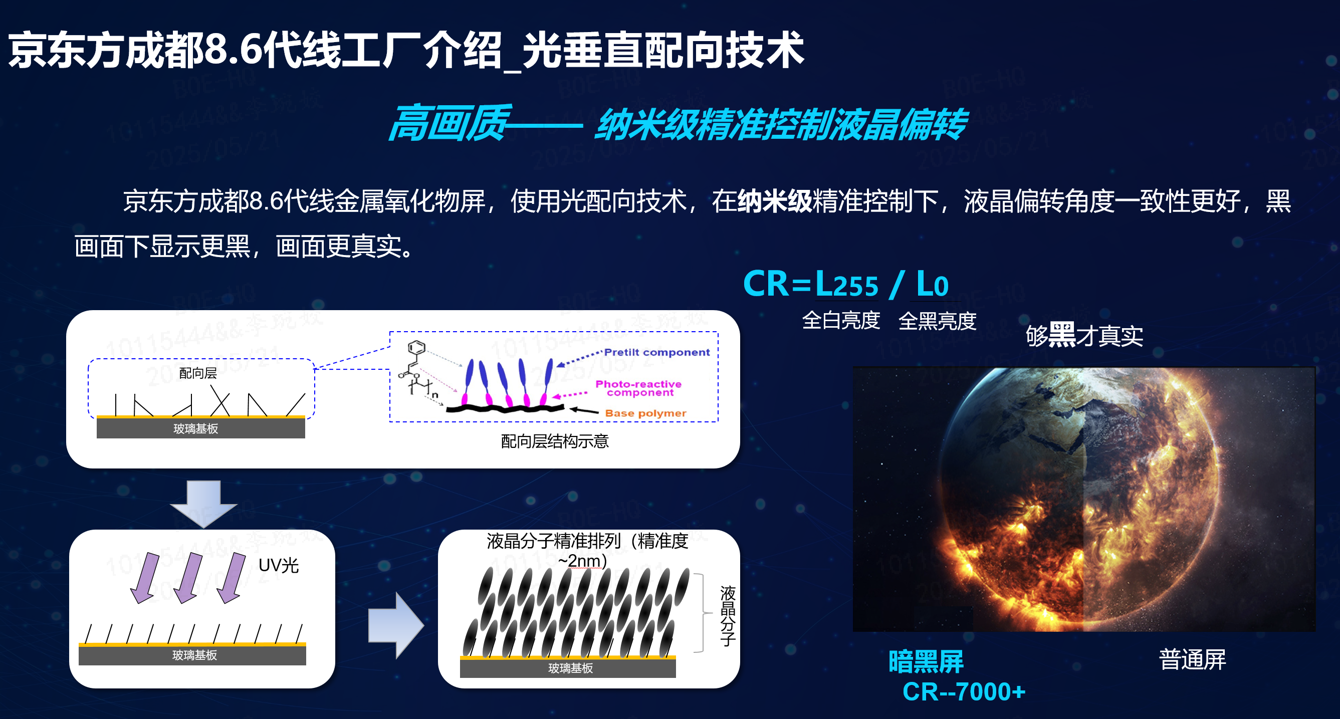

最后,光垂直配向技术。
与传统摩擦配向技术不同,这项技术采用UV紫外光,在纳米级精度下指挥液晶分子呈一定角度偏转排列,如同训练有素的士兵接受光的检阅。光垂直配向技术的液晶偏转角度一致性更好,这种革命性工艺让面板对比度可以达到7000:1甚至更高,黑场表现接近OLED。这项技术还让面板反射率低至1.36%,在强光环境下仍能保持画面纯净,彻底解决了面板反光严重的痛点。
另外,光垂直配向技术的“颠覆性”还在于对观看角度的解放。传统面板因液晶分子排列缺陷,在侧视角观看时对比度会骤降,并产生色偏等问题,而垂直配向技术则可以保持高对比度水准,由此破解了必须“皇帝位”观影的行业痛点。

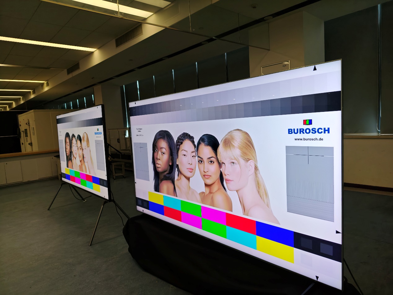

尺寸来看,100吋是观看4K内容的最佳尺寸。在产线的实验室里,工程师将采用京东方100吋面板的TV与行业98吋产品并排放置,首先揭示的是“尺寸即正义”的底层逻辑:

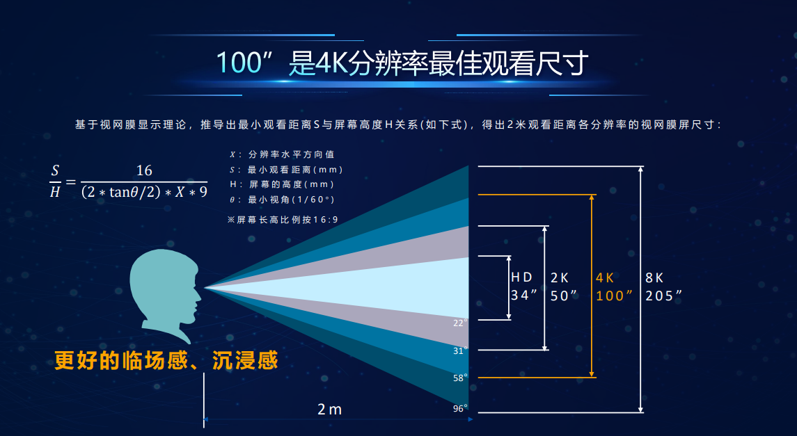

根据视网膜分辨率理论,屏幕的最佳观看尺寸与其分辨率密切相关。在正常观看距离下,只有当屏幕尺寸足够大时,人眼才能完全分辨出更高分辨率所带来的细节提升。具体而言,1080P画质的最佳观看尺寸约为34英寸,2K分辨率则适合约50吋屏幕,而4K分辨率的理想尺寸是100吋,能够充分释放超高清细节表现。
在光学性能和画质对比中,色域覆盖方面,京东方100吋面板的BT.2020色域覆盖达到90%,比行业98吋产品高出10个百分点;响应时间方面,100吋面板的GTG灰阶响应速度为4毫秒,而98吋产品为8毫秒;反射率方面,100吋面板为1.36%,而98吋产品为2%。另外,在动态拖尾、彩虹纹等影响观看体验的因素方面,100吋产品的表现都明显优于98吋产品。
另外,串扰问题在98吋面板上尤为严重。由于仅配备12个驱动IC,其充电效率不足导致画面重影明显,而100吋面板的16个驱动IC实现了100%充电率,彻底消除了串扰现象。这种硬件配置的差异,使得100吋面板常规启动刷新率就可以实现165Hz,而98英寸产品大部分为144Hz以下,很难实现165Hz及以上的高刷。
