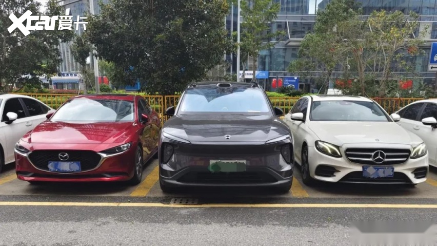

更成熟的电控技术也使得L60的车宽可以被限制在1930mm,相比ES6减少了65mm,方便了进出车位。我们最近试驾新能源新品,比较关注的一点,就是车宽。当下的电池能量密度和布置技术已经有了长足进步,动辄就把车宽设计到接近2m,真的还有必要么?纵使遥控泊车技术在成熟,但遇到狭窄车位,依然很头疼,自己不方便,旁侧车辆也受影响。
